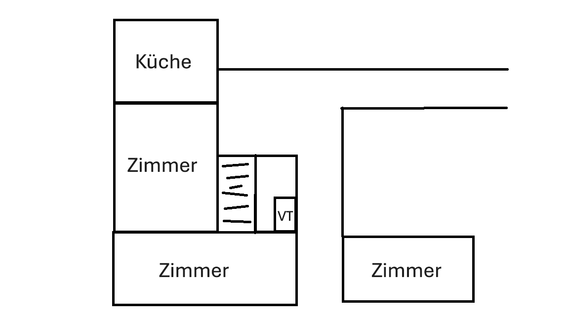

Mein jüngerer Bruder zieht mit zwei seiner Kollegen im nächsten Monat in eine WG.
Folgende Lage vor Ort:
Es gibt einen zentralen Verteiler in der Wohnung mit Patchpanel und Switch. In jedem Raum sind min. 2 Netzwerkdosen direkt neben den Steckdosen verbaut. Es werden 250 mbit Kabelinternet gebucht.
Ich hatte überlegt, die Vodafone Station im Verteiler anzustecken (Dort ist die einzige Dose für Kabelinternet) und deren WLAN auszuschalten, da der Verteiler von dicken Ziegelwänden und einer dünnen Metalltür umschlossen ist.
Ich hatte überlegt, mit Repeatern LAN Brücken zu bauen, da hatte ich mir schon die 1200 AX angeschaut. Geräte fürs WLAN sind Handys und Notebooks (Mac Book air 2025), der Rest wird kabelgebunden.
Meine Fragen wäre folgende:
1. Kann man das so machen? Oder gibt es bessere Optionen?
2. Gibt es vielleicht auch preiswertere Alternativen mit solider Leistung zu den Fritz Repeatern? Es soll alles nicht zu teuer werden.
3. Ist die Vodafone Station einigermaßen nutzbar? Habe Angst, dass wenn ich eine Fritz Box in den Verteiler stelle, dass WLAN Signal dort kaum rauskommt und die am Ende nutzlos ist und gar nicht so günstig ist.
3. Wie viele Repeater bräuchte ich für die Wohnung vermutlich bzw. Wie weit können die eine gute Verbindung garantieren (s. grobe Skizze)?
Schon mal Danke für eure Hilfe und falls ihr noch zusätzliche Informationen braucht, schreibt Sie gerne rein.

Wenn die Zimmer nicht grad 100qm groß sind würde ich mal behaupten, ein AP im Verteiler-Raum würde für eine komplette Abdeckung reichen... Den natürlich so weit oben wie möglich anbringen.

Ich würe erstmal einfach ausprobieren, ob das WLAN der Vodafone-Box reicht.
Ziegelwände und Metal sind natürlich nicht ideal, aber die Lage ist zentral, das könnte daher passen.
Wenn es nicht passt, kann man immer noch schauen, welche Access-Points man nutzt. Dazu braucht man normalerweise ja auch keine 250Mbit über WLAN, sondern die Geräte, die viel Speed brauchen (PCs, Konsolen etc.) sind ja auch über LAN angebunden.

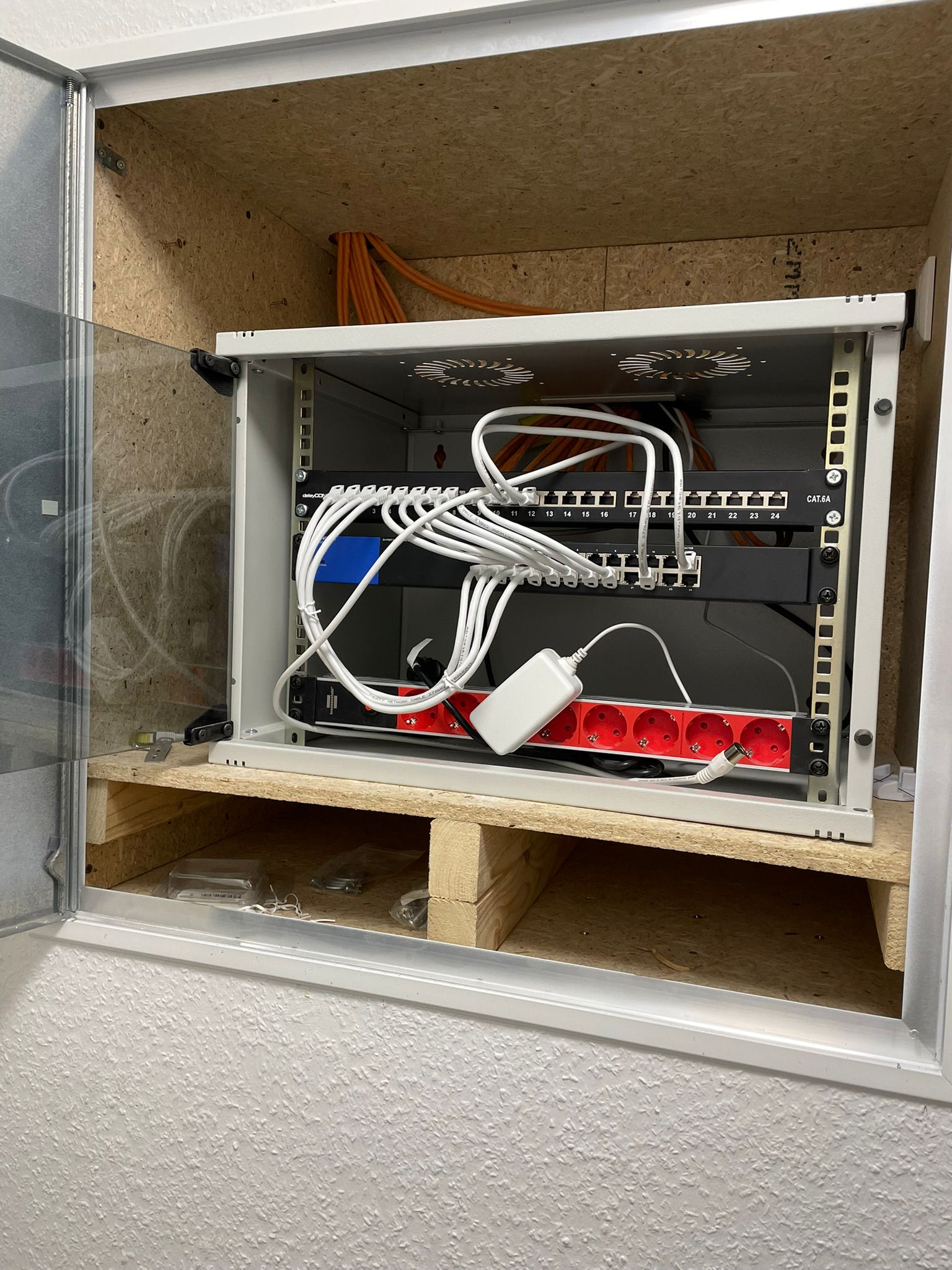

Habe nochmal ein Foto vom Verteiler angehängt. Das ganze war vorher eine Wohnung für Flüchtlinge, die haben kein Internet genutzt. Multimedia Dose ist hinter dem Verteilerkasten vorhanden.
Entnehme erstmal aus den Kommentaren, dass man das erstmal mit der Vodafone Station ausprobieren könnte.

Wie gross ist eure Wohnung denn?
Im zentralsten Zimmer am besten einen richtigen AP an die Decke und Kabe von der Dose da ran. Flachband und Kabelkanal. Dann siehts auch ordentlich aus. Das sollte für jedes Handy, TV und co reichen.
Dann den Router nur nicht in den 19" Schrank stellen sondern darauf und das sollte gut laufen.
Router oben auf den 19" Schrank und probieren, was ankommt.
Ich würde 70%+ drauf setzen, dass das reicht und man nichts weiter braucht.

Bei der Abdeckung können die anderen Kommentatoren recht haben und ein AP in jedem Raum auch zuviel des Guten sein. Du kannst ja erst mal schauen, wieviel im hinterletzten Winkel ankommt, wenn du nur den Vodafone-Router außerhalb des Verteilerschranks plazierst. Der ist laut Skizze eigentlich schön zentral gelegen. Sollte der Durchsatz an den entlegensten Winkeln der Wohnung nicht mehr so pralle sein, dann mit einem AP in dem betroffenen Zimmer probieren.
