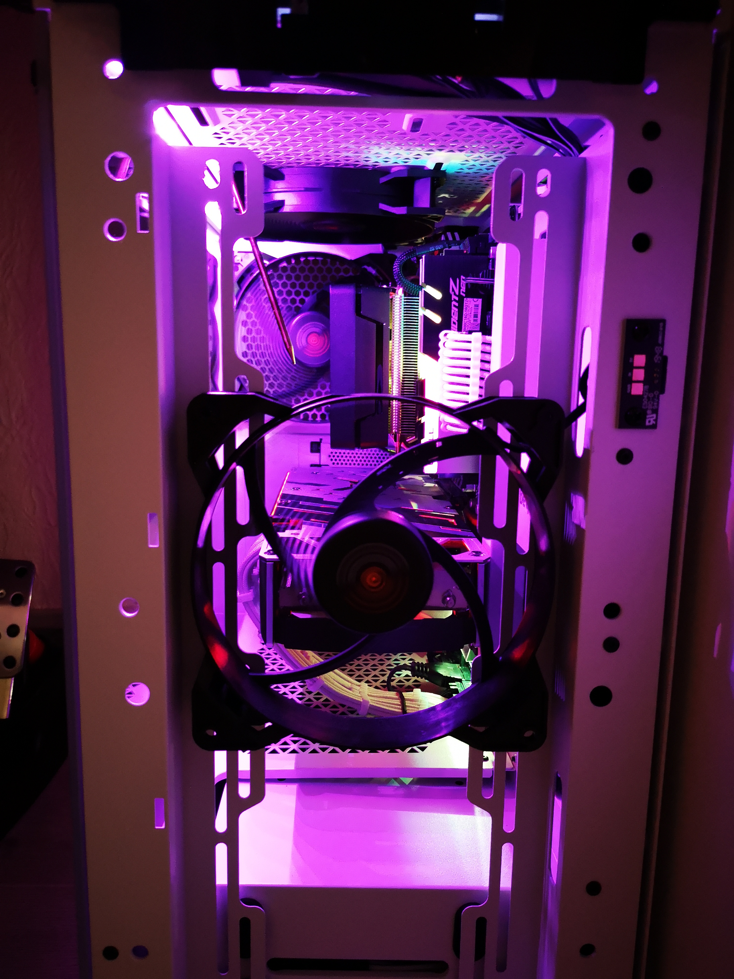

Habe heute mal geteste welche Temps mein Rechner so Fabriziert.
Nach ca. 2 Std. in Dauerlast (CPU,GPU) habe ich folgende Werte.
CPU 88°C
GPU 92-93°C
und Gehäuseinnenraum knappe 40°C bei 24°C Außentemperatur.
Finde ich rel. hoch dafür das alles auf Stock läuft.
Das BeQuiet Purebase 500DX hat ja vorne einen Pure Wings 2 140mm, und hinten sowie obe ebenfalls einen Pure Wings 2 140mm verbaut.
also einmal Luft rein, 2 mal Luft raus.
Jetzt überlege ich mir den hinteren PW2 zusätzlich nach vorne zu setzen, und hinten dafür einen BQ Shadow Wings 2 140mm zu verbauen.
Würde das schon reichen um die Temps zumindest im Gehäuse etwas zu senken?
Die PW2 haben jeweils einen uftdurchsatz von 104m³/h, und der SW2 hat 85m³/h.
Daher würde die zugeführte Luft sich verdoppeln wärend die abgeführte Luft sich um ca. 19m³/h verringern würde.
Der eine Lüfter würde aber Quasi seinen kompletten Volumenstrom unter die GraKa Blasen,wärend der obere dann komplett den oberen Teil überdie GraKa Bläst.

Ja, Hotspot Temp.
Die andere liegt bei 75-76°C.
Und die Lüfter sind richtig Montiert.
