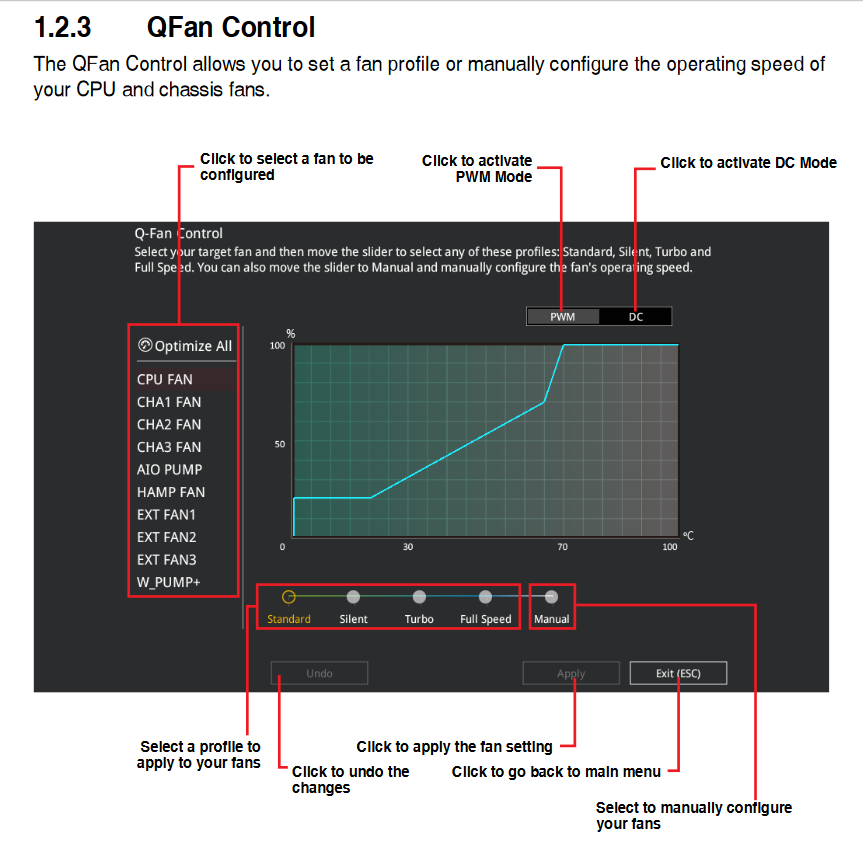

Warum schließt du die Lüfter nicht an dein Mainboard an, welches sowohl DC als auch PWM per frei definierbarer Kurve ansteuern kann? Dann erledigt sich im Übrigen auch der Teil mit der Anlaufspannung, denn normalerweise gibt das Mainboard beim Bootvorgang immer kurzzeitig 12V an die Lüfteranschlüsse durch.

@Der Kabelbinder: Die Lüfterkurve wollte ich mit den neuen Lüftern dann auch in Angriff nehmen. Die Lüfter sind alle am Mainboard angeschlossen. Das Problem mit den Enermax ist vmtl. die Tatsache, dass diese mit Reglern versehen sind, über die man die Drehzahl regulieren kann. Die hab ich natürlich ganz runtergedreht; nur damit laufen die beim Anschalten des Rechners nicht an. Korrigier mich, wenn ich mit der Vermutung falsch liegen sollte.^^ Was ich mir von PWM erwarte? Gute Frage.. hab gelesen, dass es "besser" als die 3-Pin-Lüfter sein soll. Und ich habe deinen Link auf das 140mm Lüfter-Roundup mal kurz überflogen, sieht sehr nice aus. Ich denke da wird sich was finden lassen. ;)
Die Lüfter würde ich in dem Fall beim kabelgebundenen Regler immer auf die volle Leistung stellen. Die Drehzahl wird letztlich ja vom Mainboard reguliert, welches eigentlich immer von 12V als als Maximalleistung ausgeht. Dementsprechend könnte es bei dem derzeitigen Aufbau vielleicht auch zu Problemen mit der Anlaufspannung kommen.
PWM ist grundsätzlich von Vorteil, weil hiermit in der Theorie jegliche Drehzahlen zwischen 0% und 100% möglich sind. Das ist praktisch jedoch nicht immer zu erwarten und auch nicht immer wirklich von Nutzen. Die meisten spannungsregulierten (also 3-Pin-DC-) Lüfter kommen auf mindestens 5V runter und laufen - sofern die Maximaldrehzahl nicht bei 2000 U/min ansetzt - auf niedrigster Stufe dann auch mit entsprechend humanen Drehzahlen. Einige Modelle laufen auch noch bei 2,5V-3,0V absolut problemlos, weshalb ich in Sachen Minimaldrehzahlen keine zwingende Empfehlung für PWM sehe. Das sollte man immer von Fall zu Fall betrachten.
