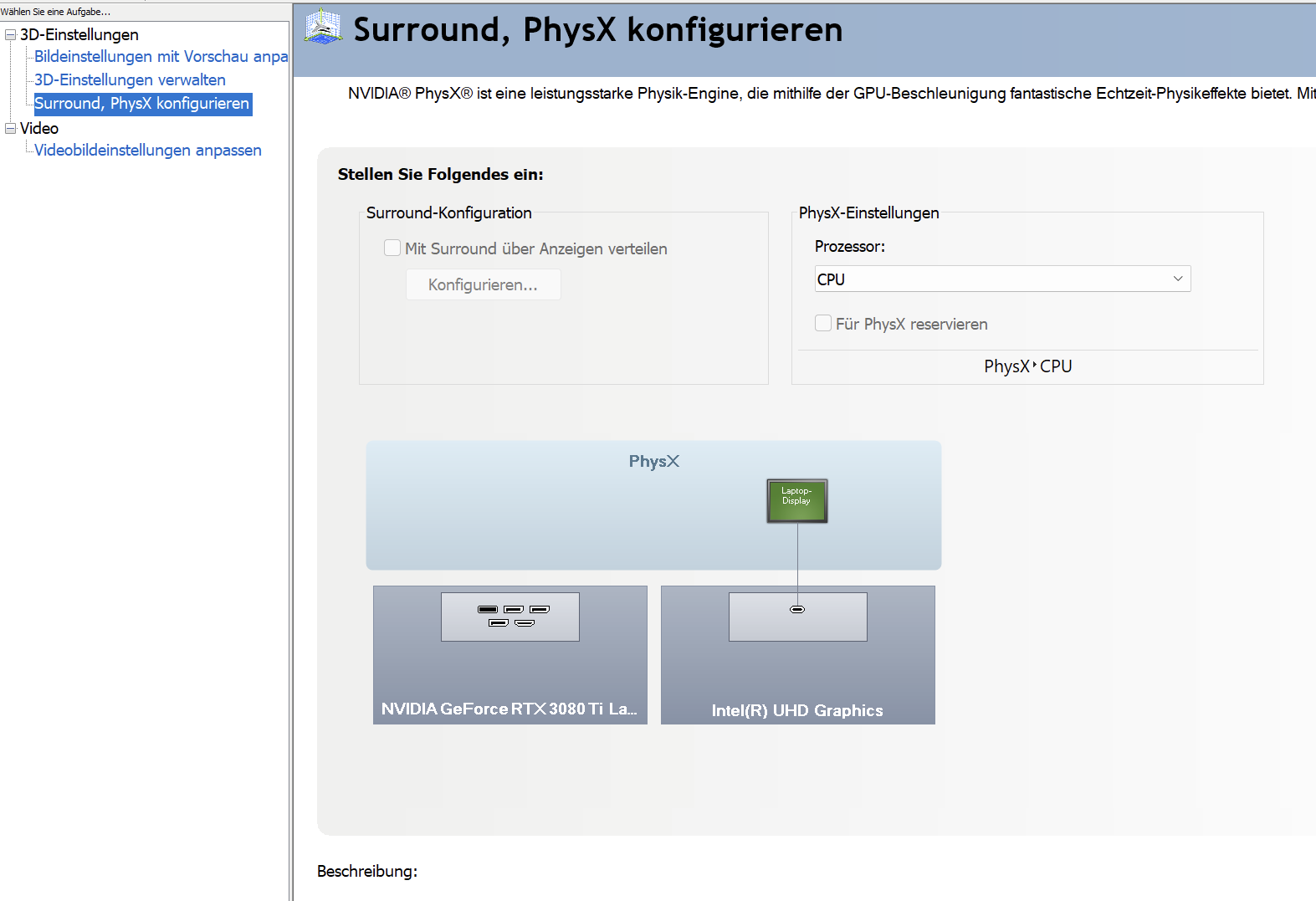

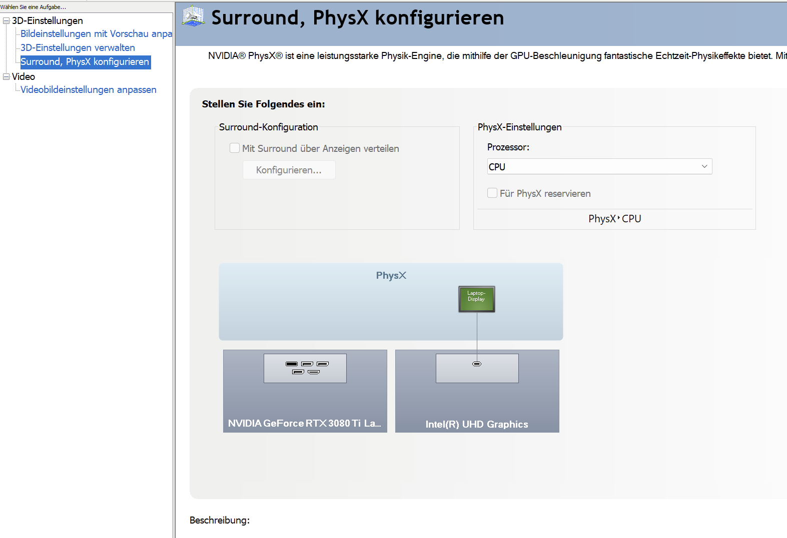

Für Nvidia GPUs, kannst du im Nvidia Control Panel auf der Physx Seite alle Anschlüsse sehen, die die Nvidia GPU hat. Also schau einfach ob du überhaupt Ausgänge von der Nvidia GPU hast und wenn ja, was für welche DP, DP (USB-C) oder HDMI. Wenn da nichts steht, hast du das eben nicht.
GPU-Z sollte die zB auch auf der Advanced Seite auflisten.

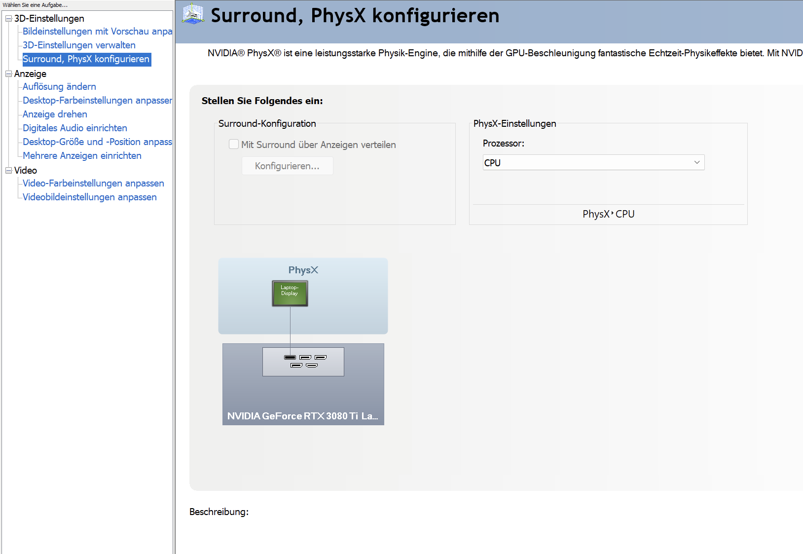

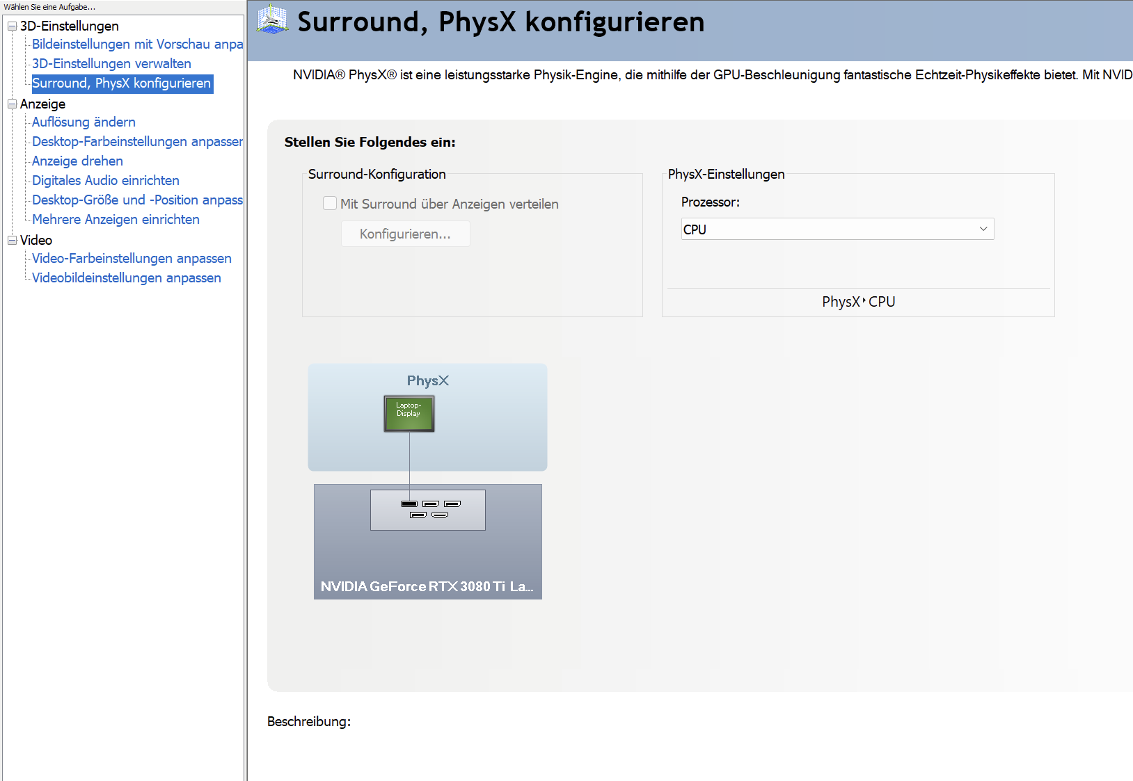

Aber, die meisten vergessen, das es sich dabei immer um das interne Display dreht. Die externen Ausgänge werden i.d.R. von der dGPU angesteuert.
So sieht es z.B. bei dem GE77 12UHS aus, wenn das im MSHybrid Mode (Optimus) ist. Dort wird z.B. der Thunderbolt im dGPU Mode nicht mit einem Video Signal angesteuert.
Und so im dGPU Mode:
@Tammy schaue dort einfach mal nach, so wie es @Ray519 schon gesagt hat. Dort siehst du denn, welcher Anschluss von welcher GPU angesteuert wird.

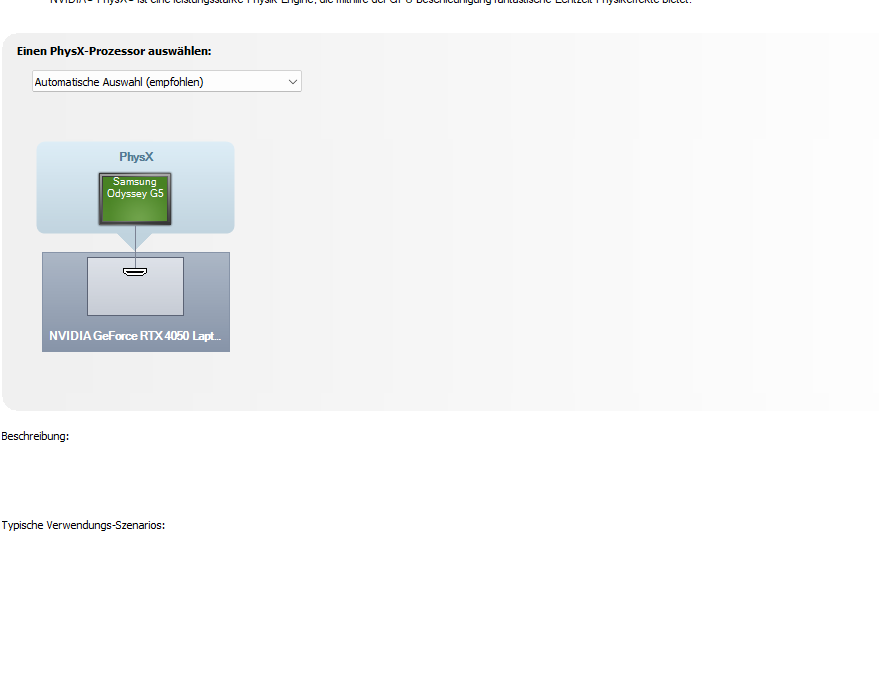

@iTzZent
So sieht es jetzt bei mir via HDMI aus, also ist die 4050 direkt angeschlossen, oder?!
Allerdings bietet mir das Panel kein g-sync an, am Desktop mit meiner 2060 allerdings schon.
Danke auch für deine Mühen, ich hätte eine so umfangreiche Antwort gar nicht gebraucht, die Fehlinfos von Ray519, mit Verlaub, habe ich überlesen.
Für G-Sync benötigt man zertifizierte Hardware. Wenn die RTX4050 nicht zertifiziert ist (das ist denn eine andere Hardware ID), dann gibt es kein G-Sync, auch wenn dein Panel G-Sync zertifiziert. Schönes Beispiel ist da z.B. damals das GT72 6QE gewesen, das gibt es einmal mit G-Sync und ohne. Beide mal mit GTX980M, aber halt mal mit G-Sync (Device ID 1617) und einmal ohne (Device ID 13D7).
Und ja, der HDMI läuft bei dir direkt über die Nvidia GPU.

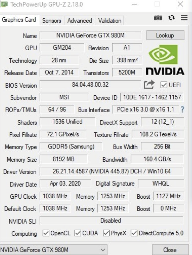

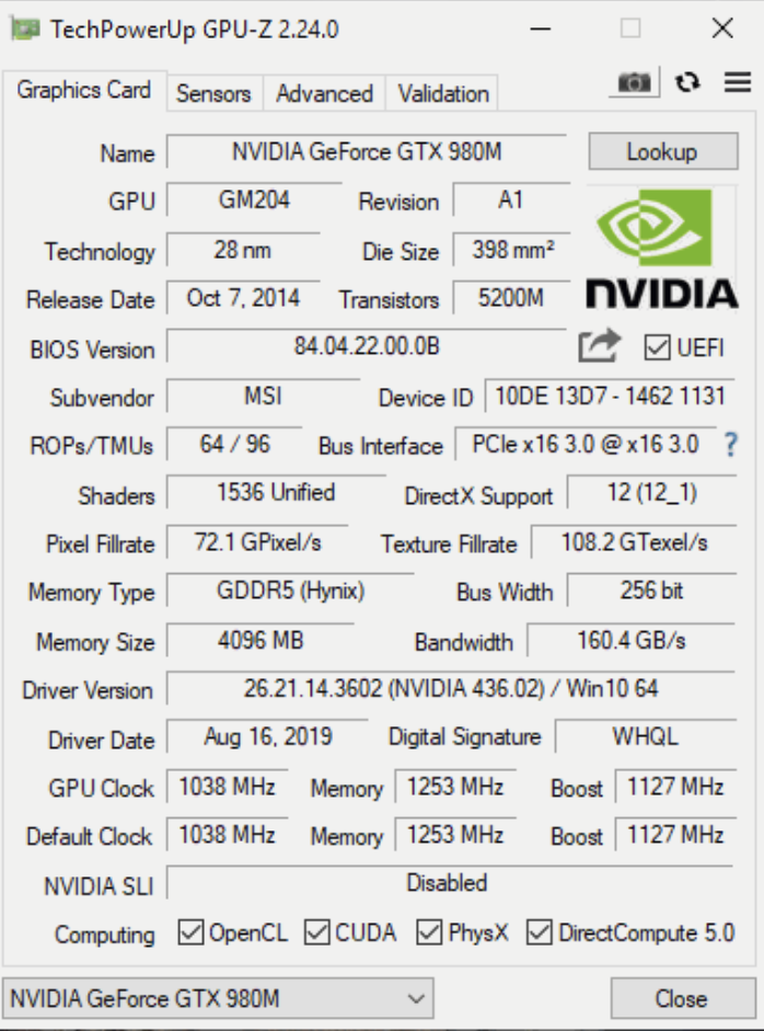

Schön das dir das neu ist, das nicht alle Nvidia Karten G-Sync unterstützen im Notebookbereich. Hier mal ein Beispiel
GTX980M aus einem GT72 2QE/6QE, ohne G-Sync. Egal ob ein G-Sync zertifiziertes Panel im Notebook ist oder nicht, es wird nie mit der Karte G-Sync funktionieren.
GTX980M auch aus einem GT72 2QE/6QE, mit G-Sync. Zu erkennen an der Device ID, und auch nur an der. Diese Karte funktioniert z.B. nicht ohne weiteres in einem Optimus Gerät, da sie Optimus einfach nicht kennt (z.b. in einem GT70 2Qx).
Das war damals die Zeit von MXM Karten, da konnte man alles wild hin und her tauschen. Daher weiss ich genau, das es an der Hardware liegt, ob G-Sync oder nicht und das es kein Marketing Gag ist. Anders rum gilt übrigens das gleiche, wenn man eine G-Sync kompatible Grafikkarte verbaut hat, aber kein entsprechendes Panel, dann gibt es auch kein G-Sync.
