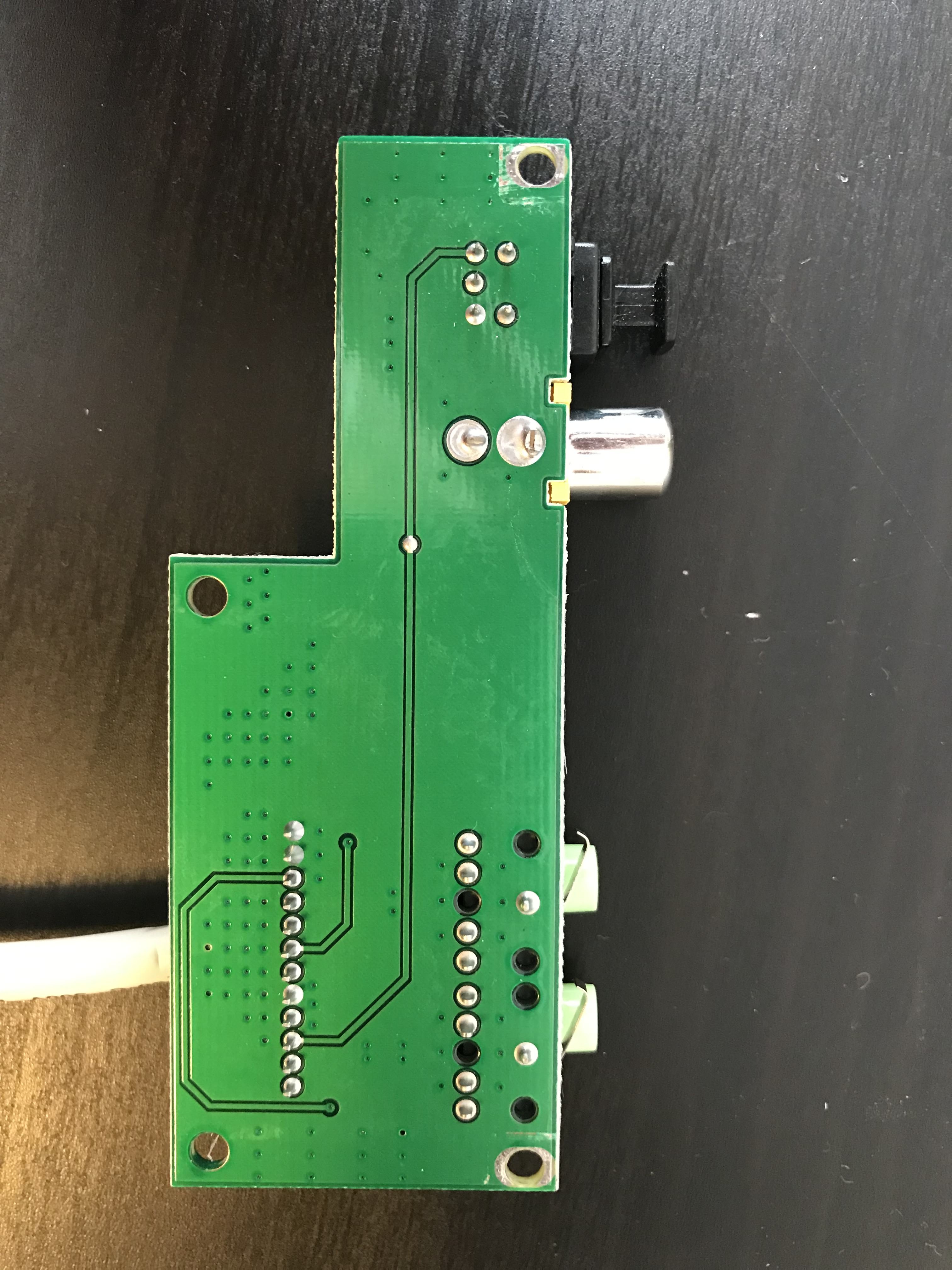

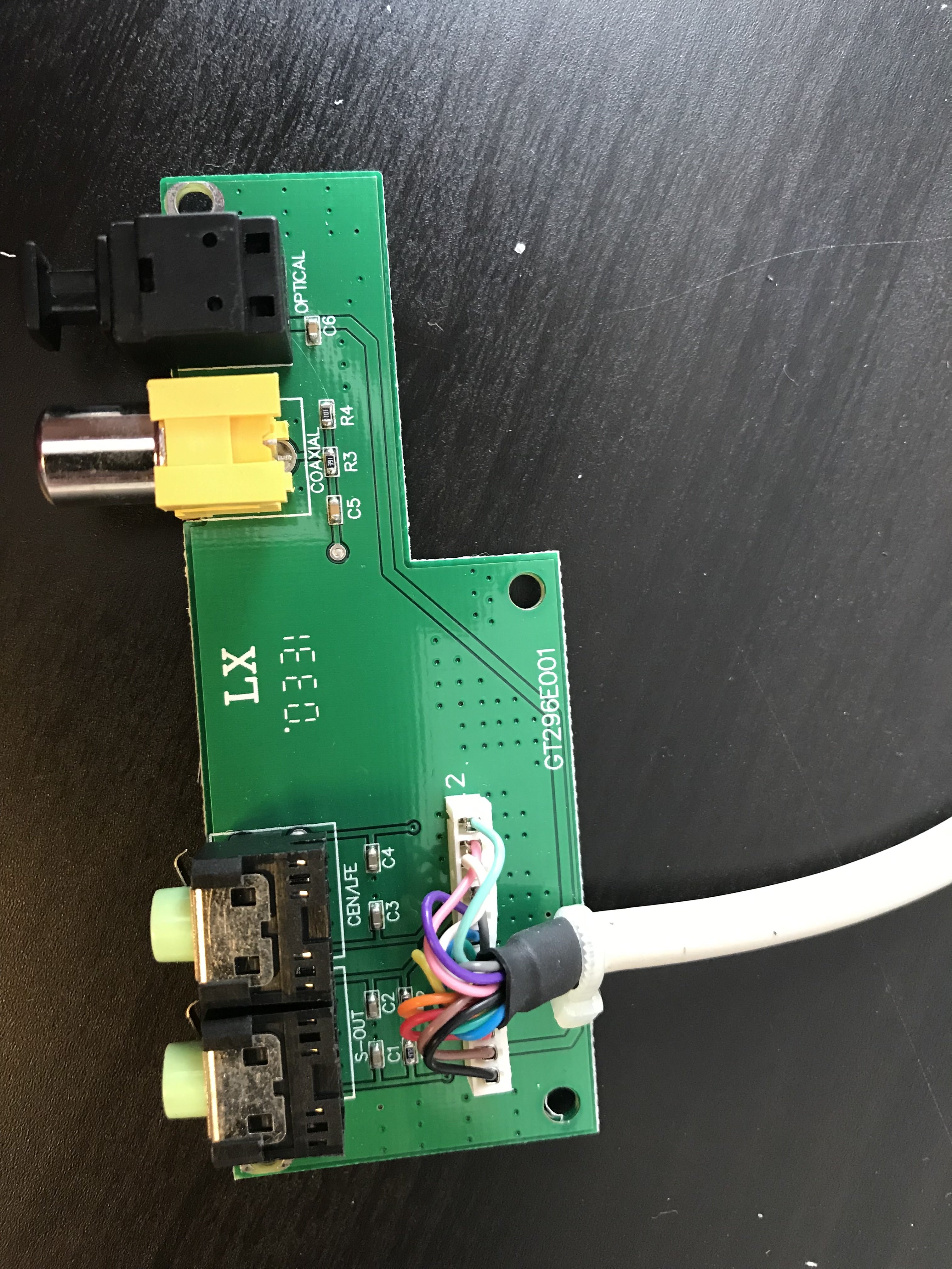

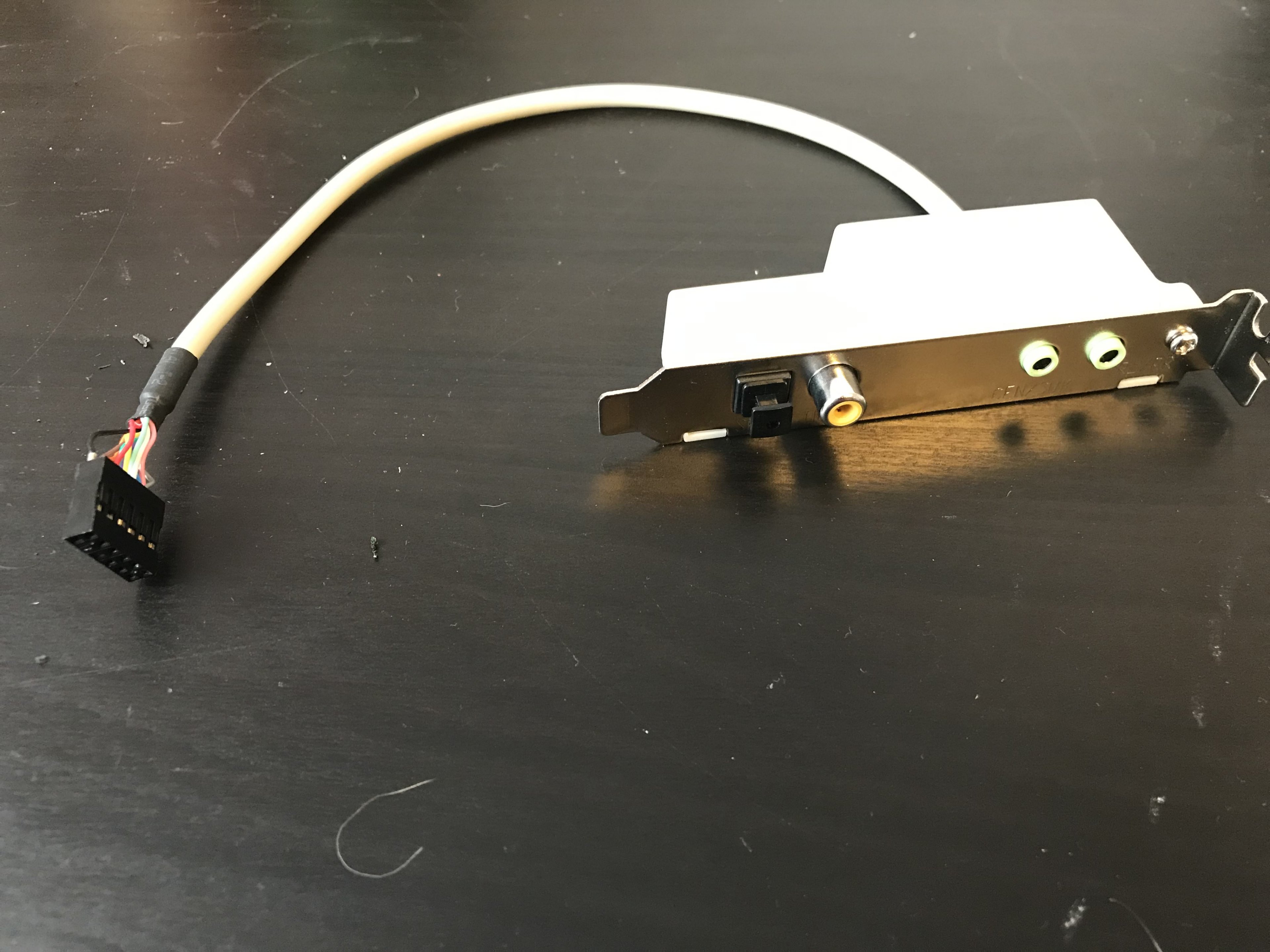

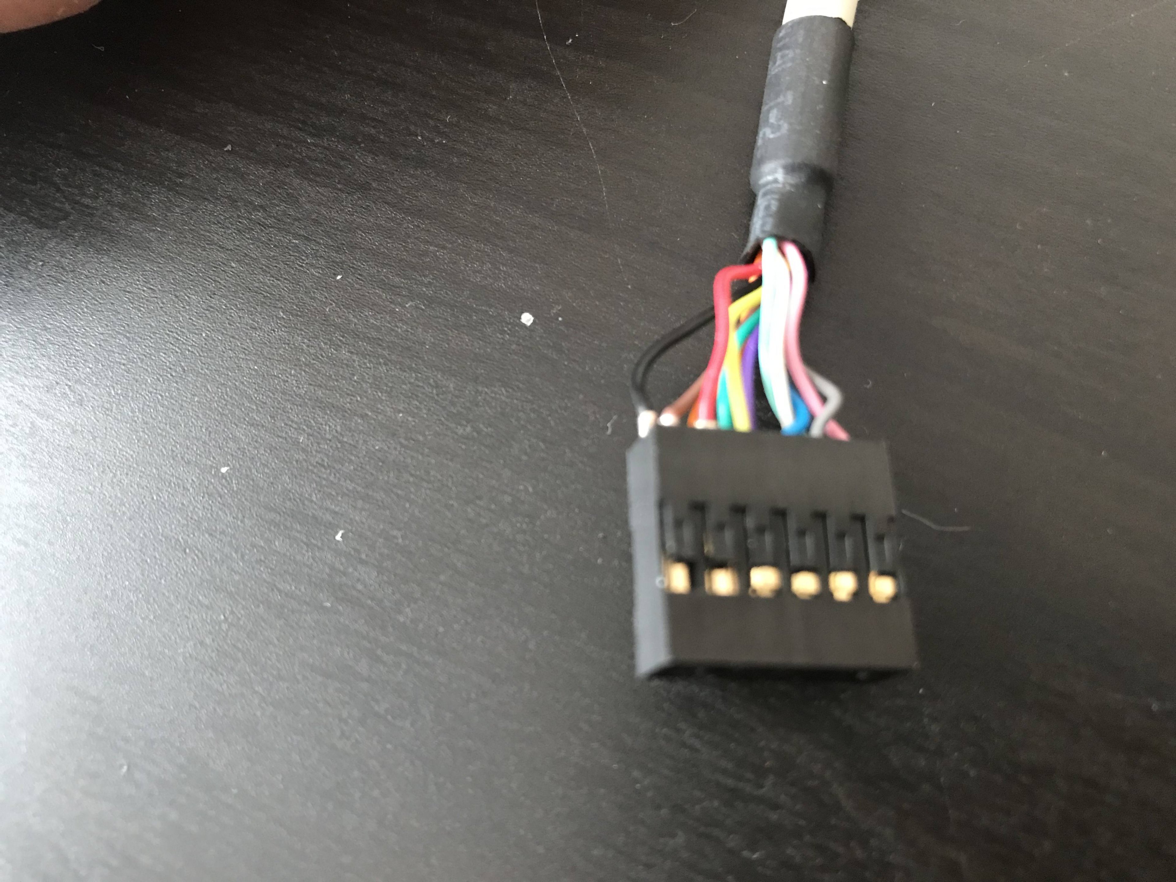

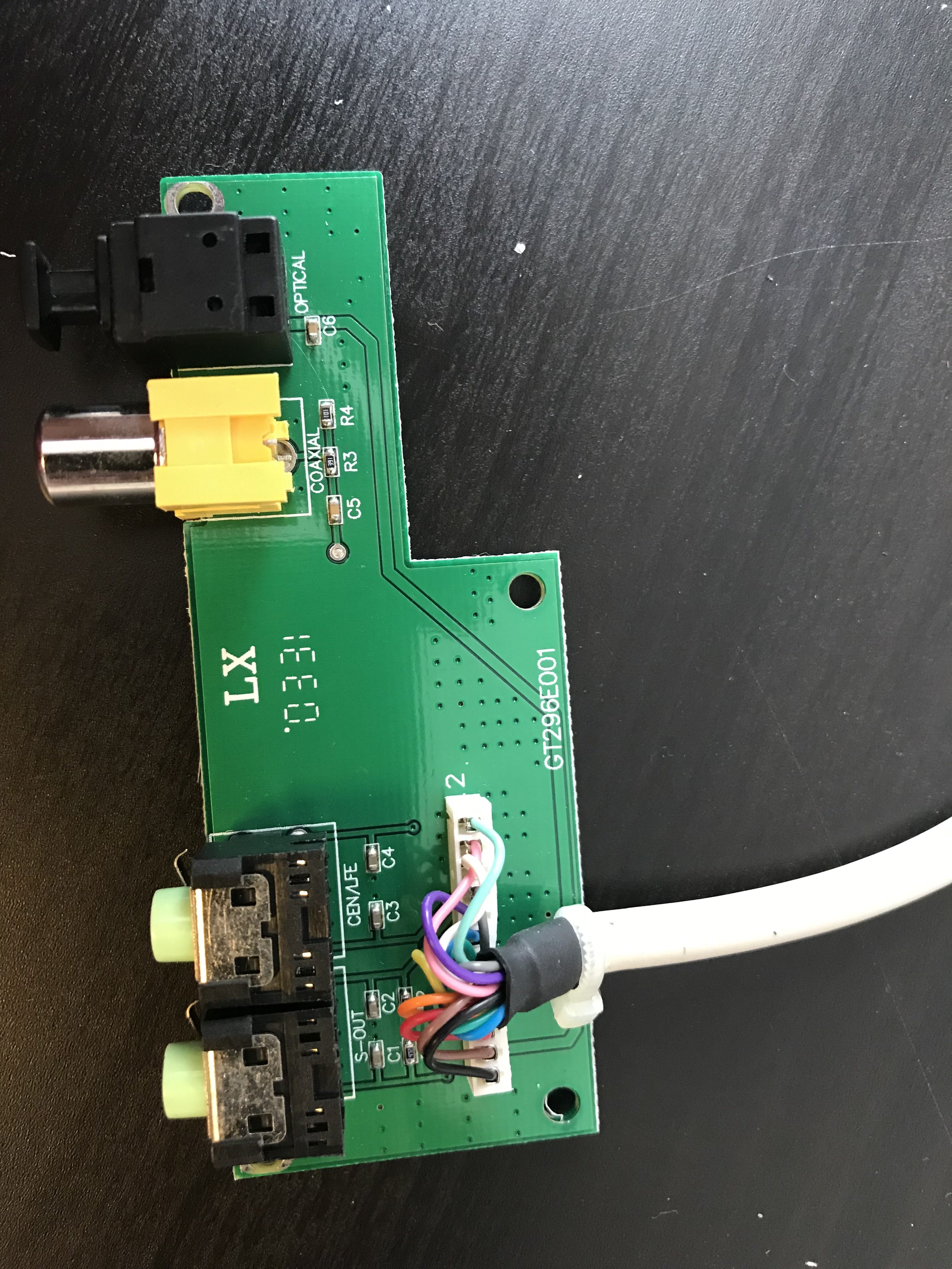

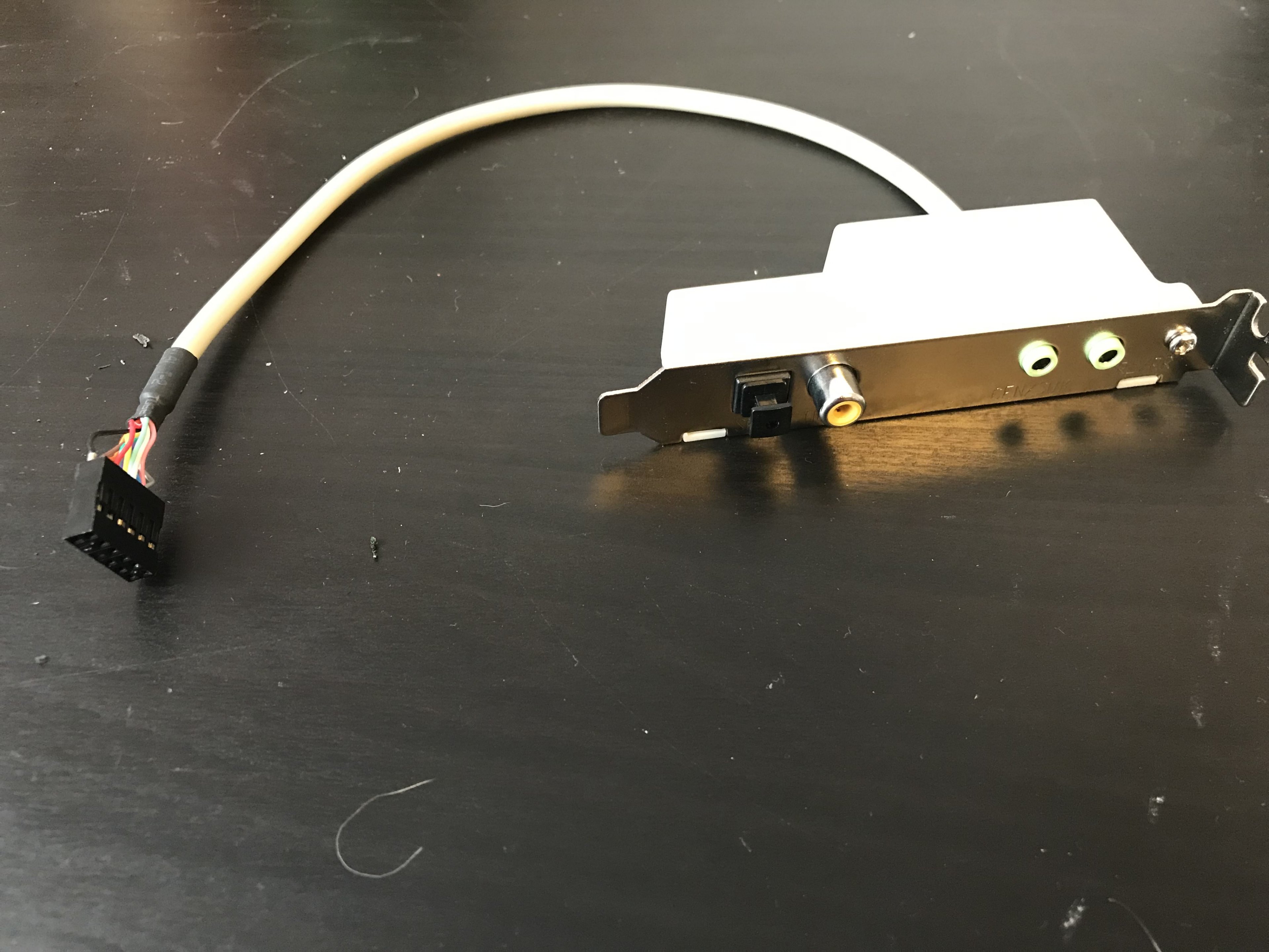

ich würde gerne in meinen Rechner einen Toslink/Coaxial Audio Anschluss installieren. Hierfür habe ich mir dieses Audio Bracket besorgt. An meinem Mainboard (Gigabyte B250M) befindet sich ein 2 Pin SPDFI/O-Anschluss. Ich war mir ziemlich sicher, dass ich eine Pin-Belegung des Brackets mitgeliefert bekommen würde, womit ich die zwei Kabel, die ich benötige ins Mainboard stecken könnte. Das war natürlich nicht der Fall. Auch online finde ich keine Beschreibung.
Könnte mir jemand sagen, wie ich das Bracket an mein Mainboard anschließe?
Anbei befinden sich noch ein paar Bilder.
Wäre für jeden Tipp dankbar!

Auf den Bildern erkennt man fast nichts, aber ich würde mal tippen, dass das ein normaler HD-Audio-Anschluss ist?!
Edit: Ja würde passen, in der Beschreibung steht "12-pol-Stecker (11 belegt)" -> passt zu HDAudio.
Lg
Ich würde auch auf den HD-Audio Anschluss tippen. Der wird aber ja vermutlich schon belegt sein, sofern die Frontanschlüsse gebraucht werden.
796650
Ich dachte zuerst auch, dass das ein HD-Audio Anschluss ist, passen tut er aber nicht in den HD-Audio-Anschluss.

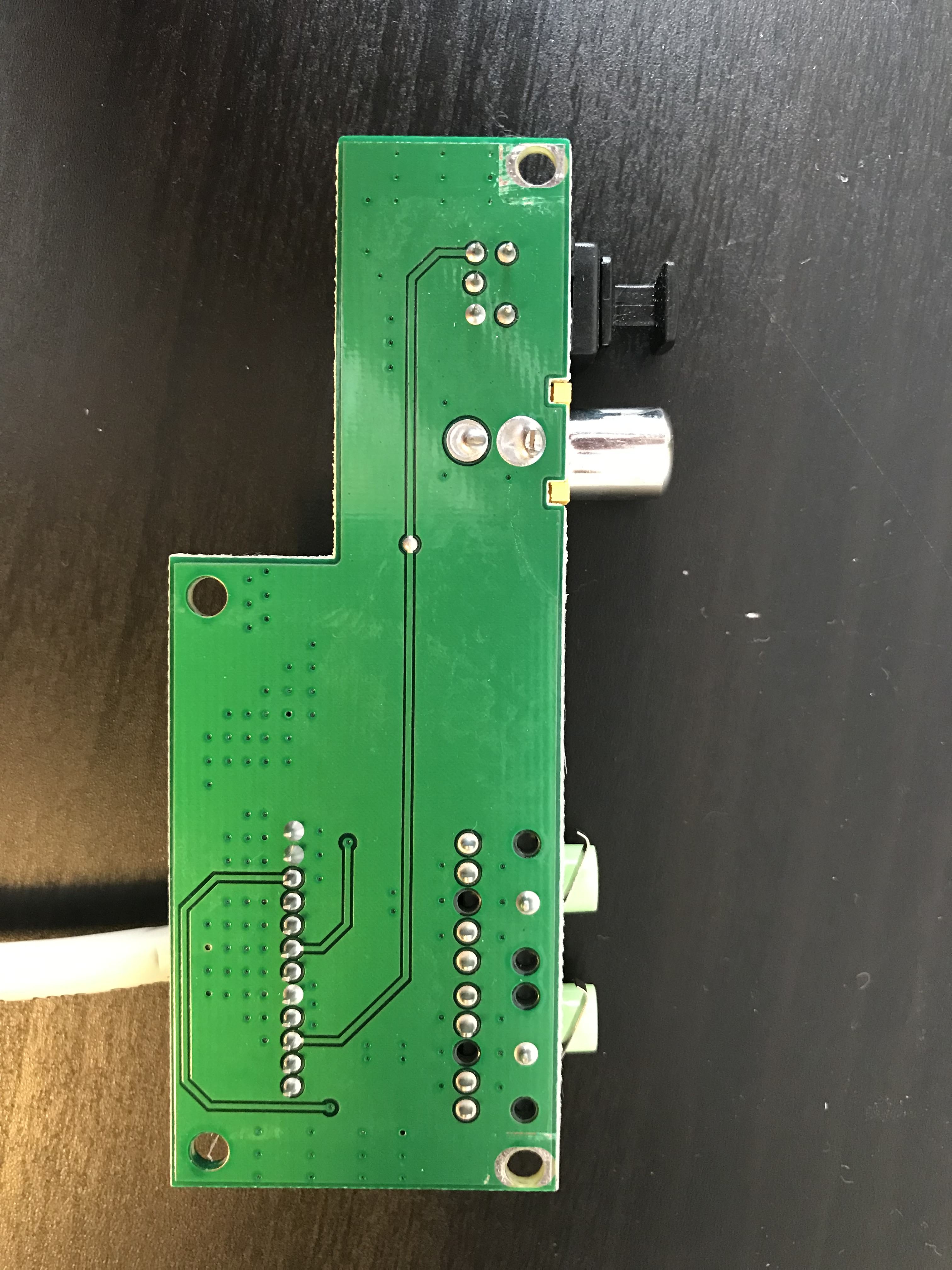

Kannst du den Stecker auf der Platine entfernen... dann könnte man evtl. anhand der Leiterbahnen erkennen, welche 2 du benötigst....

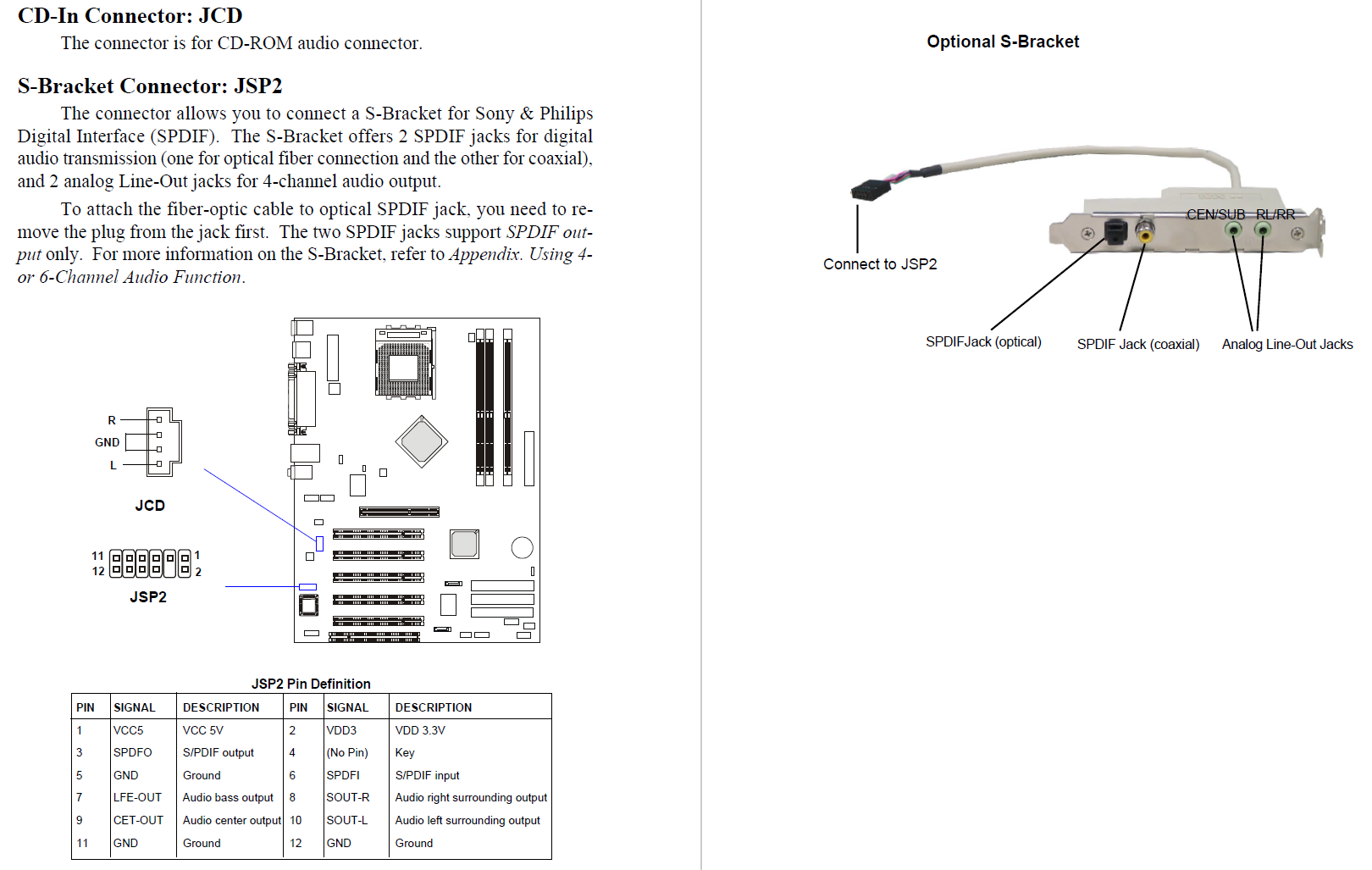

Naja dann wirds ein proprietärer Stecker sein für ein MSI-Mainboard. Dem Produktbild zufolge auch schon ein eher älteres Modell.
Du kannst selber messen wo die Leitungen hinführen und dir dann einen 2-Pin SPDIF drancrimpen oder dir irgendwas anderes besorgen.
Habe auf die schnelle auch keine Belegung im Netz gefunden.

Hier von einem ähnlichen Modell:
https://www.amazon.de/Firewire-Bracket-Slotblende-Klinke-K10-3003010-E06/dp/B0082AYBBE
Mainboards, welche die Anschlussstecker unterstützen
MSI MS-6729
Gratulation - das ist ein ur-ur-uralt-Mainboard ;)
Zwei Pins ermöglichen ohne Weiteres nur einen elektrischen (koaxial) Anschluss.
Die Slotblende, die du hast, scheint speziell für ein ganz bestimmtes Mainboard oder Soundkarte zu sein. Einfach so kann man sie vermutlich nirgendwo anders anschließen.
Man könnte jetzt durchmessen, ob die Pins für die Cinch-Buchse zufällig nebeneinander liegen und den Stecker entsprechend auf den Mainboard-Header stecken. Ansonsten mit zwei einzelnen Dupont-Kabels dazwischen anschließen.
Zum Messen habe ich leider nichts da.. Werde mir dann wohl etwas anderes besorgen. Das Teil hat eh nur 6 Euro gekostet :D
Könnt ihr mir eine Alternative empfehlen? Am besten auch nicht all zu teuer.
Die Bracket scheint ein uraltes Modell für das Mainboard MSI K7N2 Delta Series zu sein. Im Anhang findest du die Belegung für das Bracket. Vielleicht kann man das dann passend auf dein Mainboard setzen, aber auf der sicheren Seite wärst du mit einem passenden Bracket von Gigabyte.
Also Pin 3 des Brackets auf Pin 1 am Mainboard und Pin 5 des Brackets auf Pin 2 des Mainboards könnte funktionieren.

Eine einfache Lösung wäre die jetzt vorhandene Blende mit zwei Brücken wie den hier (Male-Female) entsprechend der oben angehängten Tabelle anzuschließen, wenn du die Pins 3 und 5 nicht direkt stecken kannst.
Evtl. könnte man sogar eine dritte Brücke nehmen, um die 5V-Spannung eines USB-Headers abzugreifen. So würde auch der optische Ausgang funktionieren.
Ja, wenn es passt, kann man es so machen. Es kann nur sein, dass es aus Platzgründen nicht möglich ist. Da sind andere Header in der Nähe.
Man sollte nur beachten, dass der optische Ausgang auf diese Weise nicht funktionieren wird, da er eine zusätzliche Spannungsversorgung braucht.
