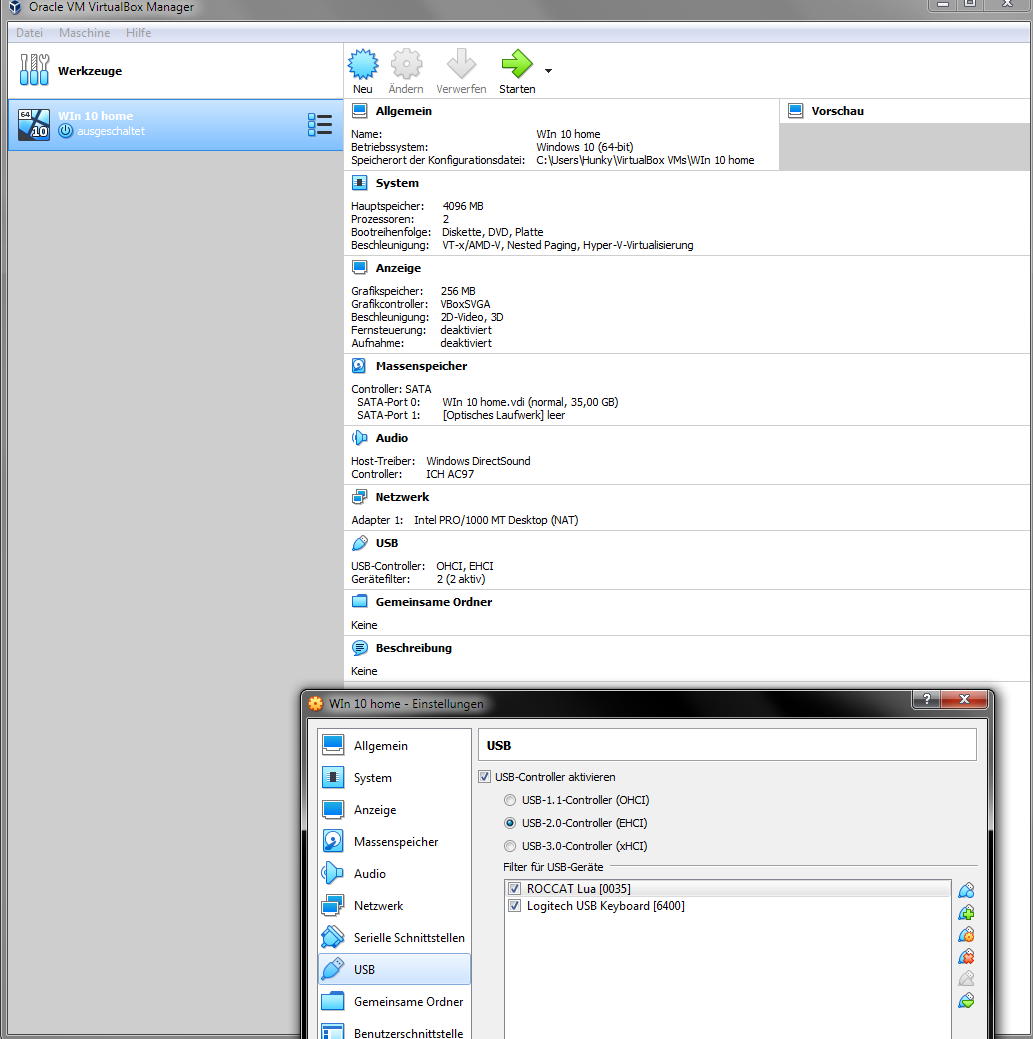

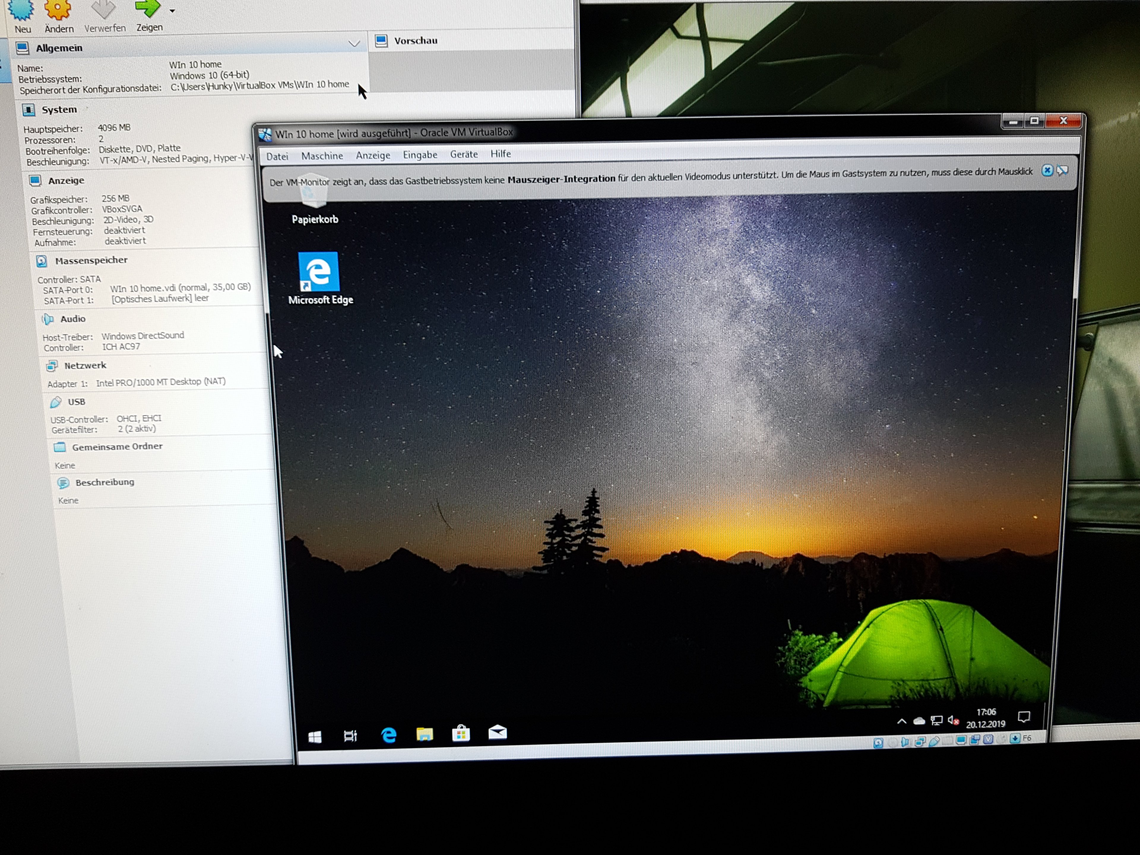

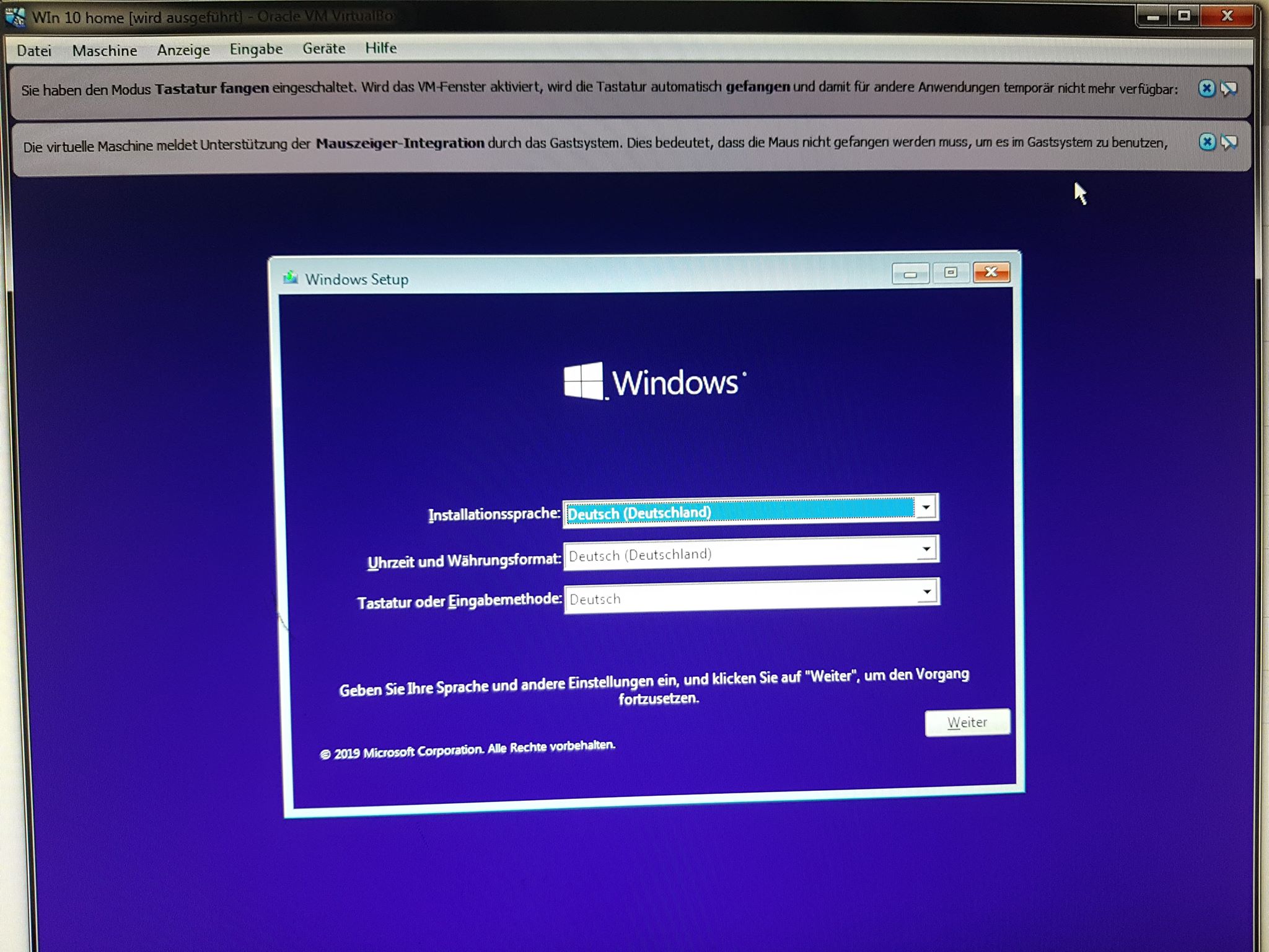

ich nutze auf Windows 7 die Oracle VirtualBox 6.0.14 und so weit klappt auch alles. Allerdings kommt die Maus nicht aus der virtuellen Maschine heraus und ich kann nicht zwischen der Box und dem Hauptdesktop hin- und herschalten. Erst wenn ich Win10 herunterfahre, lässt sich das System wieder normal bedienen. Ich kann auch nicht das Anzeigefenster oben (siehe Screenshot) schließen.
- Add-On ist installiert
- Usb 2.0 ist auch freigeben
- Die Strg Taste reagiert gar nicht
Danke für eure Hilfe.

Guest Additions installiert im Guest? ;) Die Extensions aktivieren nur USB Support - Du musst im Gast die VBOX Guest Additions installieren, dann sollte die Maus nicht mehr gefangen sein.
@Hunky
Das liegt daran, dass du Maus und Tastatur direkt (also die USB-Geräte) durchgereicht hast.
Solltest du lassen, wenn du den Effekt nicht willst.
Reaktionen: Hunky
Okay, jetzt klappt es! Danke für die Hilfe :) Beitrag kann geschlossen werden.

Ja, hab ich installiert. Die Usb Geräte waren der Grund.
