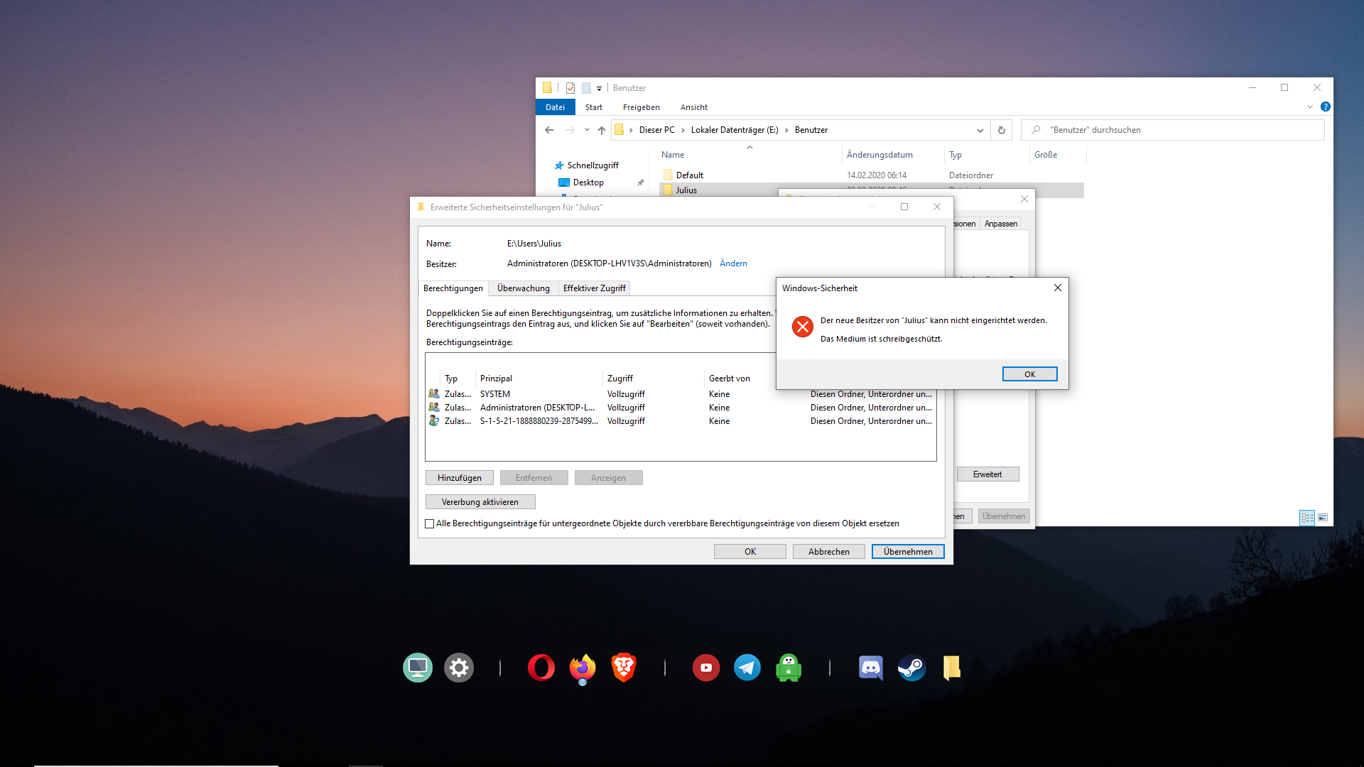

Hi,
Ich will auf einen Ordner zugreifen, was aber auch als Admin nicht geht.
Ich müsse die Registerkarte Sicherheit wählen, um Zugriff zu erhalten.
Es handelt sich um ein exploriertes Backup auf einer virtuellen Partition,
von einem anderen OS drauf zugreifen ist also nicht.

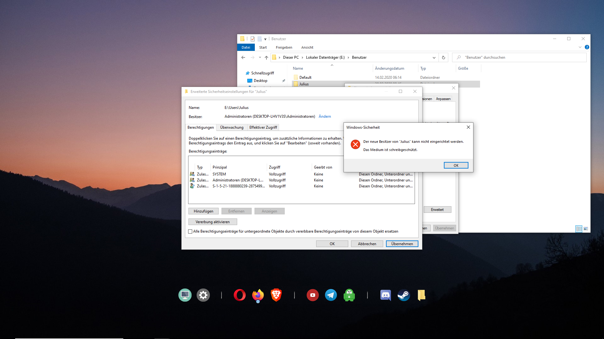

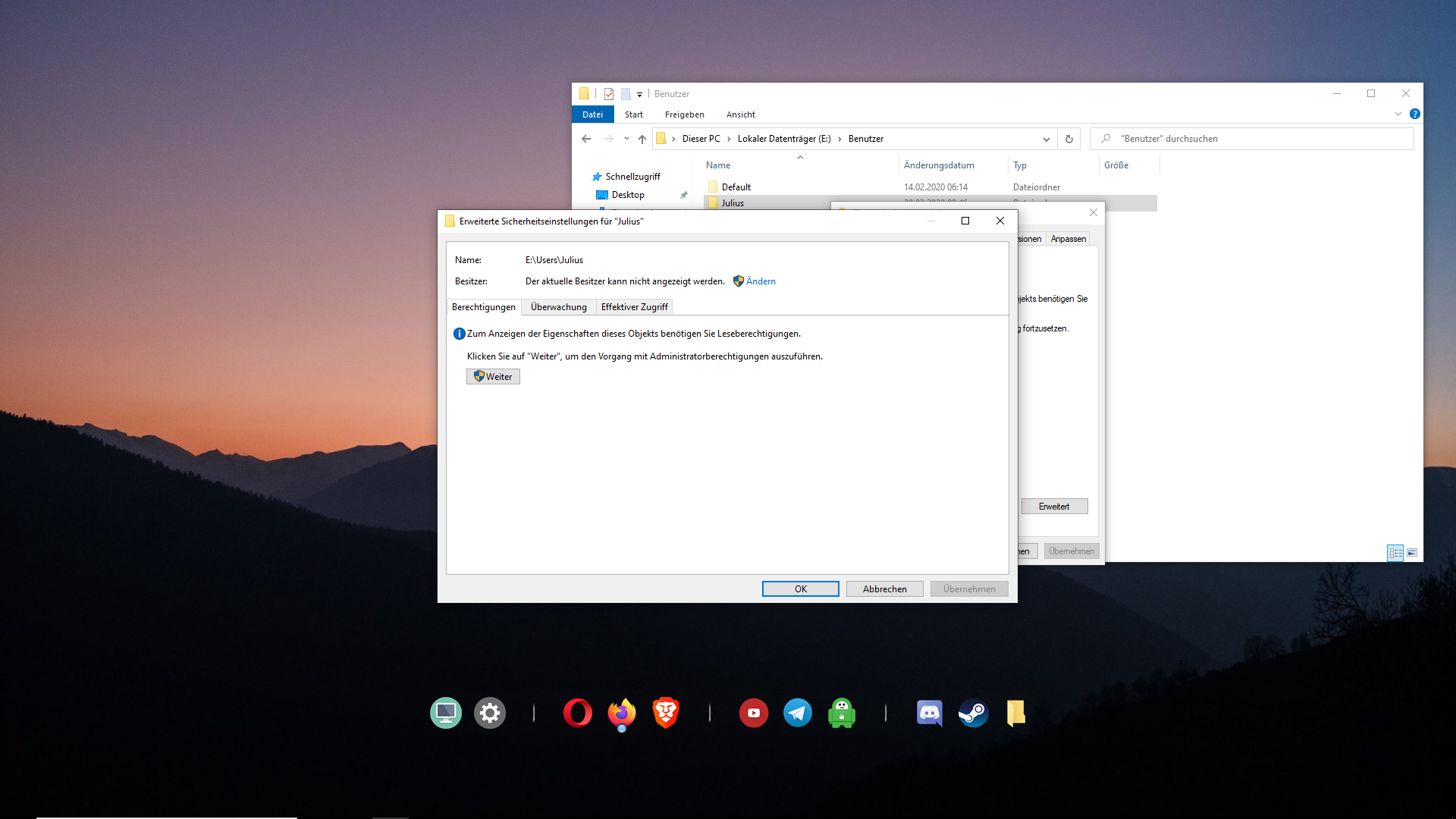

Wenn Ich unter Sicherheit -> Erweitert den Besitzer ändern will, kommt, dass das nicht geht,
da die Datei schreibgeschützt sei. Wenn Ich den Schreibschutz entferne, dann Ok klicke, dann
wird der Schreibschutz nicht entfernt. Wo kämen wir unter Windows da denn auch hin?
Die Berechtigungen kann ich auch so nicht ändern, ist ja schreibgeschützt.
Wie entferne Ich den Schreibschutz nun/ erhalte die Rechte?

Der Besitzer ist SYSTEM

Das hilft mir nicht weiter

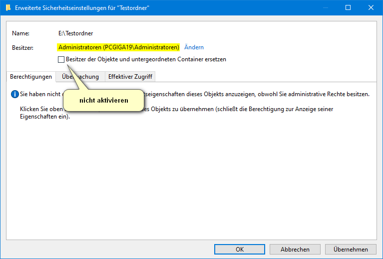

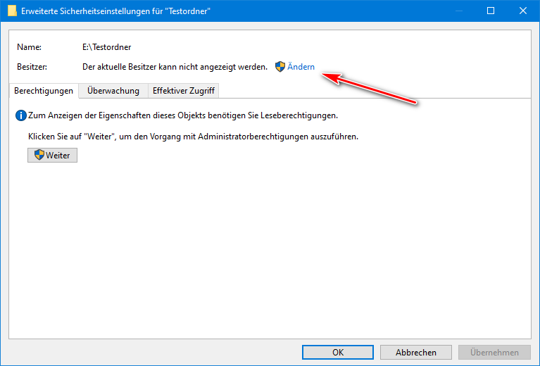

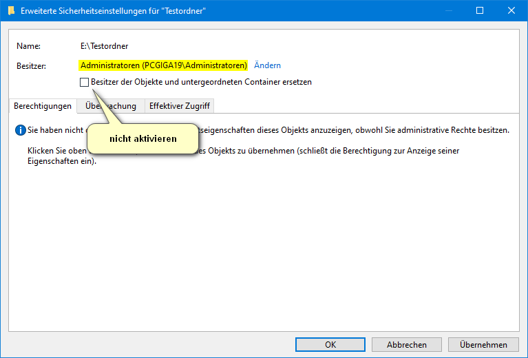

Dann versuche ich es mal so - Schritt für Schritt:

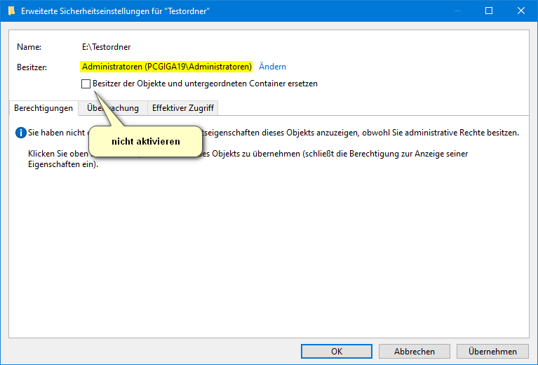

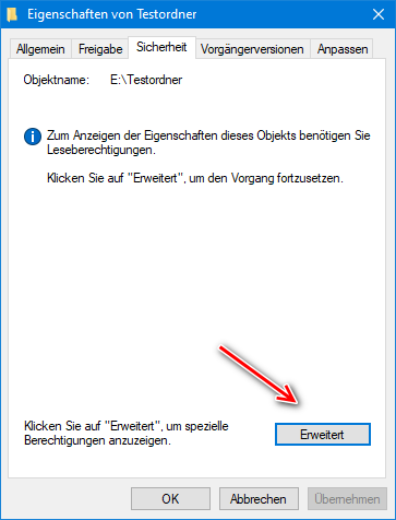

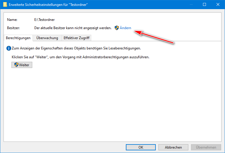

Übernehme bitte nur den Besitz des Ordners und nutze nicht die Checkbox zum Vererben nach unten.
Danach bitte alle Eigenschaftsdialoge schliessen und Rückmeldung geben.
Dein exploriertes Backup ist nicht beschreibbar, es ist eine NURLESE-Ansicht. Eine solche Funktion ist nur eine vereinfachte Variante auf das Backup zuzugreifen.
