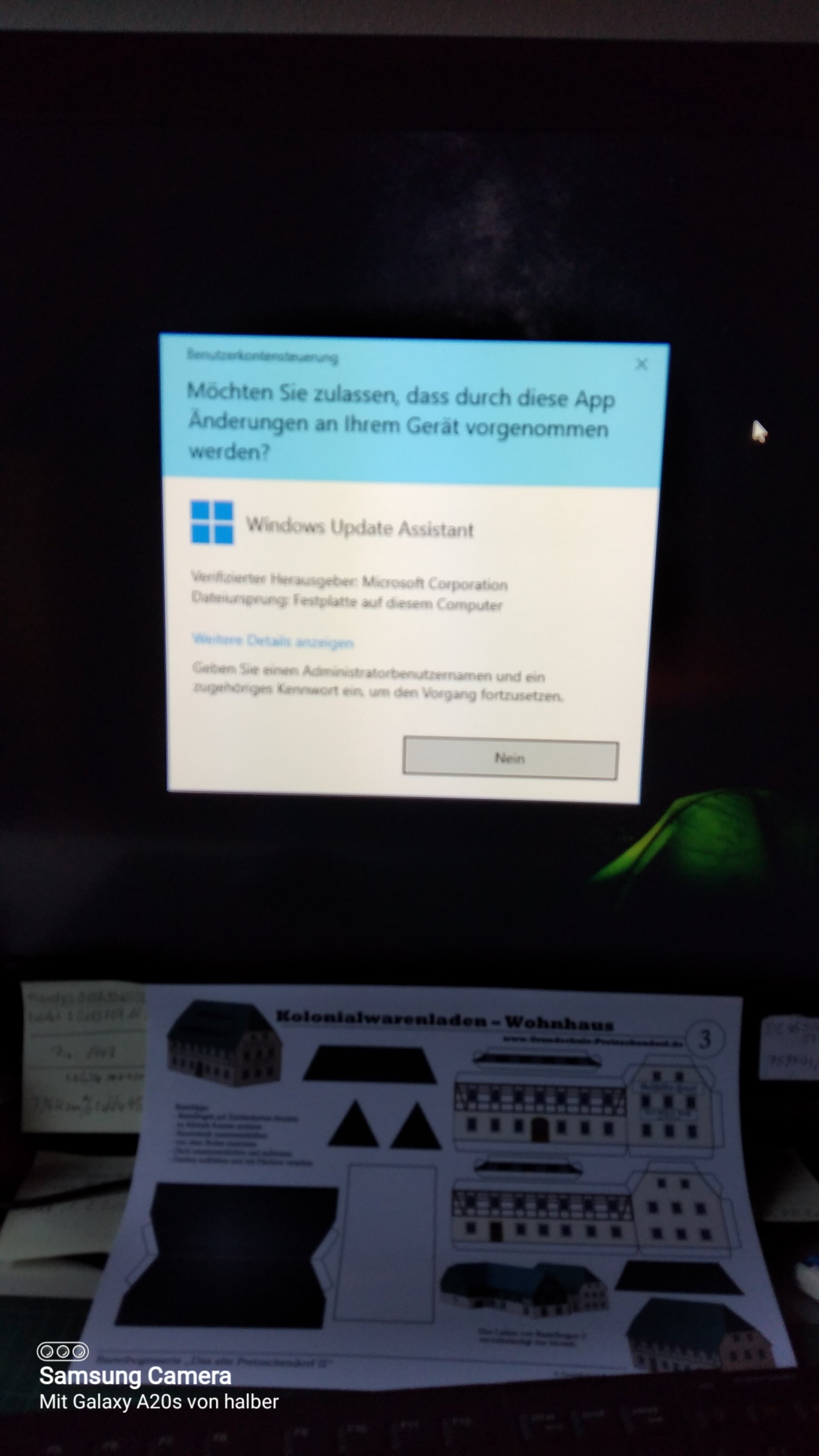

ausgehend von einem Update KB5041355 Fehler 0x80080005 bin ich dummerweise auf meinem Desktop Bildschirm beim Starten auf Administrator geraten.
Ich war superschlau und habe mit cmd/net user Administrator /active:no geglaubt wieder zurückzukommen. Nun bin ich schlauer.
Ich kann machen, was ich will, es geht nix mehr. Neuinstallieren möchte ich nicht.
Ist jemand bereit mir zu helfen?

@Shiz0: so schlau war ich schon lange. Es erscheint der oben gezeigte Bildschirm
@EDV-Leiter: sicher geht es, denn auf dem Desktop wird unter meiner E-mail mein Konto eingeblendet und darunter Administrator.
Auf dem sehe ich… nichts.
Außer dieser vermaledeiten UAC die dazwischengrätscht. → Frage wäre wieso die da ist, außer dem ist immer so. Aber welches Problem hättest du dann?!

…sehe ich keinen Grund was das beschriebene Reaktivieren des Users Admin hier ändern soll.
Ist es also »nur« eine verstellte UAC (Wundertools?) die stört? →
C:\Windows\system32\UserAccountControlSettings.exe
