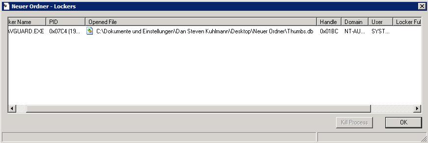

So...
Wholockme zeigt folgendes an (siehe Anhang).
AVGuard.exe ist wohl von AntiVir Pro. Wie kann ich das wieder richtig bekommen? :-\

die beste Lösung ist im Antivir Guard die Dateiendung .db vom Zugriff auszuklammern, wie das genau geht musst du in der Hilfe nachschlagen, hab leider kein Antivir.
Such am besten nach "Dateiliste" oder "Dateiendungen".

Also, wie ich von Antivir erfahren habe, liegt es am Antivir Pro, dass die Thumbs blockt, und nicht das ist auch nicht abschaltbar, wird aber wohl in einem Update behoben.
