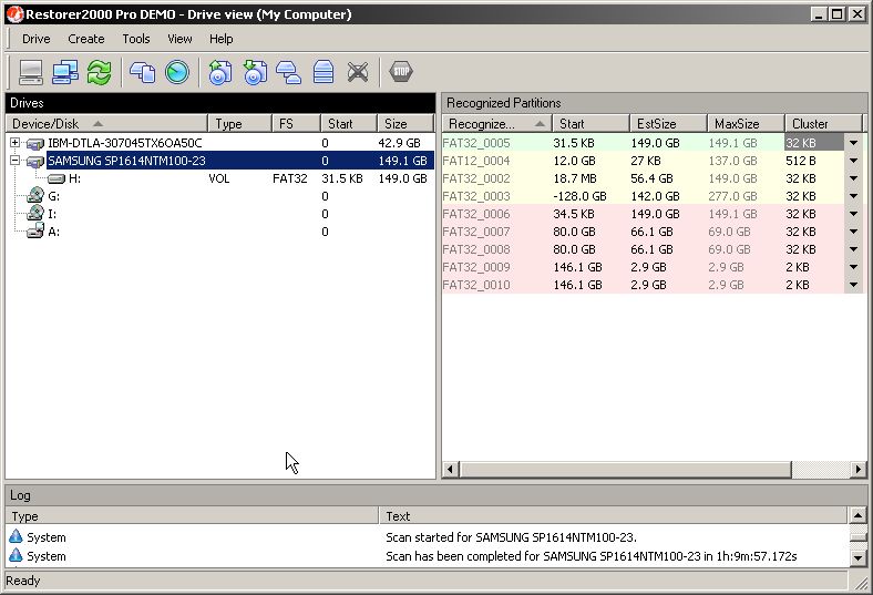

so... kurzer zwischenbericht... hab restorer2000 jetzt mal drüber laufen lassen... weiß nu aber nich wirklich weiter weil verstehe das prog nich wirklich... ich setz dir deshalb ma n screen rein... ich hab keine ahnung worunter ich meine daten da suchen soll...

Mache mal Doppelklick oben Rechts im Fenster auf die FAT32-Partition die grün unterlegt ist, und überprüfe es auf deine Daten.
In diesem Fenster werden deine gefundenen Partitionen angezeigt.
Grün ist guter Status und gelb ist mittel, rot stärker beschädigt.
Teile es mal mit.
Viele Grüße
Fiona
jup... da sind die dateien... zwar alle ziemlich chaotisch durcheinander und ob das wirklich alle sind kann ich so auch nich sagen weils viel zu viele sind... aber das was ich sehe is das was bei mir weg is...
nachtrag: was mich wundert is was er da alles gefunden haben will...
241,2 GB in 2926145 dateien in 1163 verzeichnissen....
wie geht das? die platte hat doch nur 160 bzw 149GB?

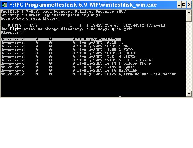

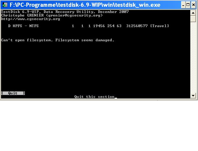

Ok.
Hab alles so gemacht.

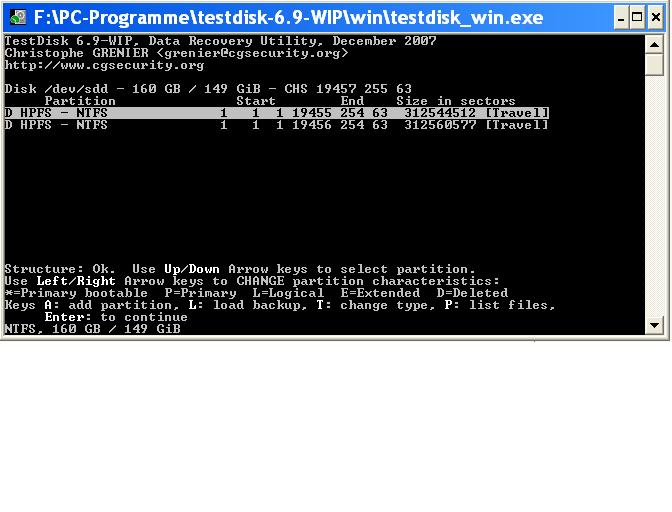

Hier die Shots:
Trotzdem weiß ich nicht weiter, weil der Rechner einfach die Platte nicht sieht. :(
Problem ist, das Testdisk bei dir keine Fehler in der Partitionstabelle oder Bootsektor anzeigt.
Ist zumeist ein Hinweis auf ein Fehler im Dateisystem.
Chkdsk Laufwerk: /r mit dem Versuch das Dateisystem zu reparieren, würde auf dein Risiko gehen.
Sichere Alternative wäre die Dateien in Testdisk auf einer intakten Partition zu kopieren.
Wenn du p drückst und bei einer NTFS-Partition eine Daten siehst, kannst du eine Datei oder Ordner markieren und c für copy drücken.
Wenn du nur den einzelnen Punkt markierst, kannst du das ganzes Laufwerk kopieren.

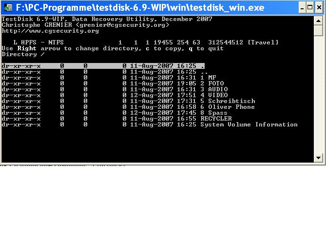

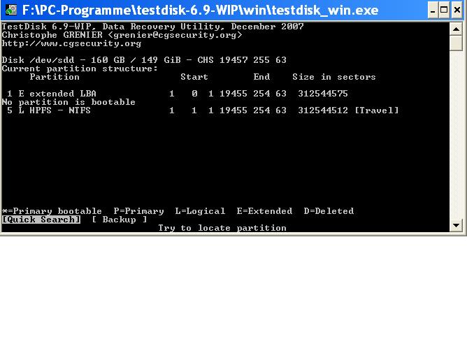

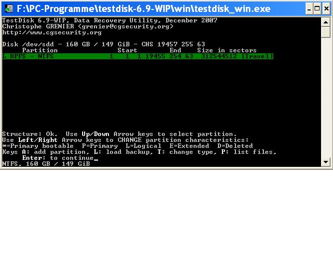

Und, habe gerade noch einen Deepsearch mit Testdisk gemacht.
Resultat siehe Shots:
Komisch: 2 Partitionen, wobei eine alle Daten enthält und die andere mit einer Fehlermeldung kommt...
Bitte sage mir noch etwas dazu und dann probier ich morgen die Copy

Die untere Partition zeigt dir einen Fehler im Dateisystem an.
Ist somit nutzlos.
Copy ist eine siuchere Alternative.
Chkdsk ist auf eigenes Risiko und könntest du nach der Sicherung testen.
