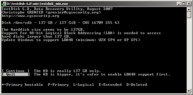

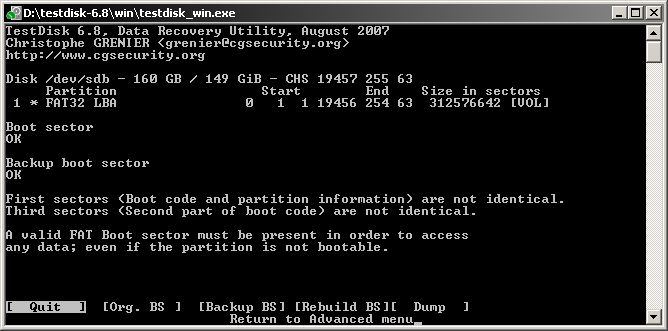

also... n patch hab ich nich installiert... hab w2k + SP4 drauf...
sicher das ich da den enablebiglba in der registry wirklich einstellen muss? den punkt hab ich auch schon gelesen und ausgeführt - danach reboot und am ende war mein profil zerschossen... hab jetzt erstma notdürftig n image zurück gezogen...
drauf gekommen bin ich weil testdisk den biglba angemeckert hat... (siehe bild)
die platte wird inner datenträgerverwaltung als 149,05GB aufgeführt und ist immernoch mit 109GB belegt...
das problem ist aufgetreten nachdem ich das update rollup 1 für w2k sp4 installiert hatte... nachm reboot war die betreffende platte fast "leer"... bis zu diesem zeitpunkt lief die platte ohne probs... :o(
weiter wie bis auf dem bild zu sehn is hab ich mich nich getraut... will mir die dateien nich noch restlos zerschießen...

Wie ich bei dir vermutet habe, wird deine Festplatte nur mit 137GB erkannt.
Um an deine Daten zu kommen, sollte die voll erkannt werden.
Ein 48bitlba-Problem kann auch ganz schön für Datenverlust sorgen!
Ist aber eher selten!
Lade dir bitte sofort oben von den Link das EnableBigLBA-Tool und setze mit einem Mausklick den Patch.
Starte den Computer neu.
Schaue ob deine Festplatte dann wieder mit den vollen 160 GB (149 GiB) erkannt wird.
Geht dann mit Diagnose weiter.

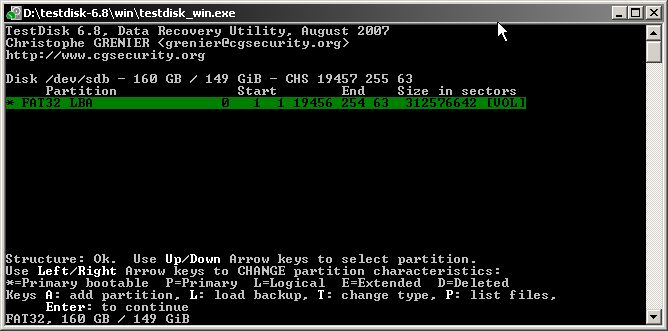

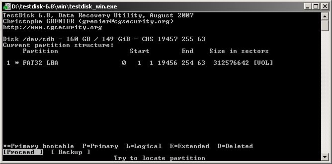

3. hab ich nu mit testdisk geguggt was das sagt und hab dir die gewünschten bilder gemacht... ;o)

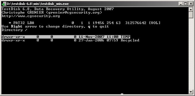

hab mir dann auch mit p die daten anzeigen lassen wobei ich feststellen musste das auch hier leider nur die angezeigt werden auf die ich auch noch mit windows zugriff habe... (siehe bild 3)

Deine Festplatte wird zumindest jetzt richtig erkannt.
Trotzdem ist deine Partition leer.
Ist nur der Papierkorb und ein Ordner Temp.
Ich weiß nicht ob es noch was bringt mit Testdisk.
Dennoch bestätige an diesem Screen mit der Eingabetaste und lasse die tiefere Suche Search! laufen.
https://www.computerbase.de/forum/attachments/screen2-jpg.82397/
Setze mir hinterher den Screen und im Fall markiere die Partitionen und drücke p.
Vielleicht wird deine Partition mit Daten gefunden?

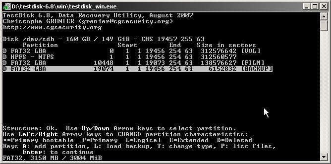

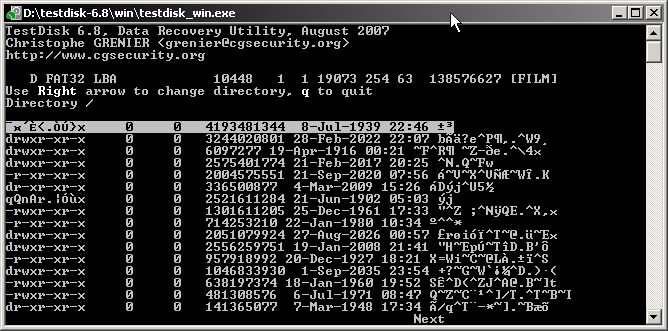

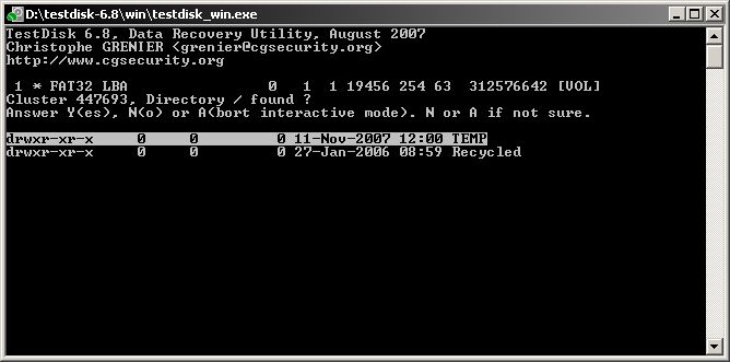

so search is durch (bild 1)
das was testdisk da findet ist aber eigentlich nimmer da... die platte war vor urzeiten mal partitioniert... das werden die wohl sein... allerdings was da ne NTFSpartition zu suchen hat weiß ich nich... ich hab NIE ne ntfs-partition gehabt...
mit P anzeigen:
[vol] immernoch nur die 2 order
ntfs-partition lässt testdisk mich nich beguggen... can't open filesystem. filesystem seems damaged.
[film] siehe bild 2
[backup] hat nur nen papierkorb
wie gesagt ich denke das die letzten 3 eh längst geschichte sind...
problem is nach wie vor der inhalt von [vol]
nachtrag: zu deiner frage: meine partition war immer fat32

Bevor jetzt mit chkdsk ein Versuch gemacht wird, mache vorher mal einen Scan mit Datenrettungssoftware.
Ich setze dir Infos und mache mit der Testversion mal einen Sektorscan wie beschrieben.
Zeigt erstmal den Staus deiner Dateien an und wäre wichtig!

Die Partition muß markiert sein.
Bestätige mal bei Boot und setze mir einen Screen.
Gehe dann auf Rebuild BS und lasse es laufen.
Gehe hinterher auf List und teile mal mit ob das Ergebnis gleich ist, oder du deine Daten siehst.
Gehe dort bitte nicht auf Write, es sei denn du siehst deine Daten komplett.
Gehe wieder zurück zu Boot.
Gehe auchmal auf Repair FAT und setze mir den Screen.
Bitte beachte das dort alles für erfahrene User ist.
Mache dort bitte nichts, das du nicht genau weist.
Viele Grüße
Fiona

Bei FAT32 sind die Partitionsektoren (Bootsektor und backup boot sector nicht immer synchron).
Daher ist es manchmal hilfreich.
File Recovery hat öfters Problem mit fragmentierte Dateien, das die nicht funktionieren.
Hate aber praktisch jede Freeware.
Gehe jetzt auch ins Bett!
:n8:
Fiona

kurze frage zum verständnis von testdisk... so lange wie ich da nich auf write klicke kann meinen daten also nix passieren?
nachtrag: erster screen... rebuildBS läuft...
gugg ma auf das bild... was sag ich testdisk denn da?
hat eben die 2 ordner gefunden auf die ich noch zugriff habe... also noch nix neues...
Testdisk schreibt alle Infos in den Testdisk-Buffer (Speicher).
Erst wenn du explizit bei Write und noch mit Eingabe, y und Ok bestätigst, wird auf die Festplatte geschrieben.
Infos;
Speziell zu First sectors und third sectors;
FAT32 hat einen Bootsektor und ein Backup vom Bootsektor.
Somit praktisch zwei.
Bei dir werden aber auch Infos von einem dritten (third) ausgegeben.
Daher kann es sein, das diese Infos genutzt werden können um deine richtige Partition festzulegen.
Ähnliches Beispiel hier;
http://www.cgsecurity.org/wiki/Wied...e#Zwei_wiederherzustellende_FAT32-Partitionen
Mache daher mal folgendes;
Starte Testdisk durch bis du die Menüs Analyse und Aadvanced etc. siehst.
Gehe dann auf Options und setze die Option Expert Mode auf yes.
Verlasse das Menü Options bei Ok.
Gehe auf Advanced.
Gehe auf Boot.
Beende Testdisk jeweils mit Quit.
Im Testdisk-Ordner befindet sich die Datei testdisk.log.
Zippe diese Datei oder benenne diese in testdisk.txt um und lade diese hier hoch.
Werde ich mir anschauen.
Viele Grüße
Fiona
