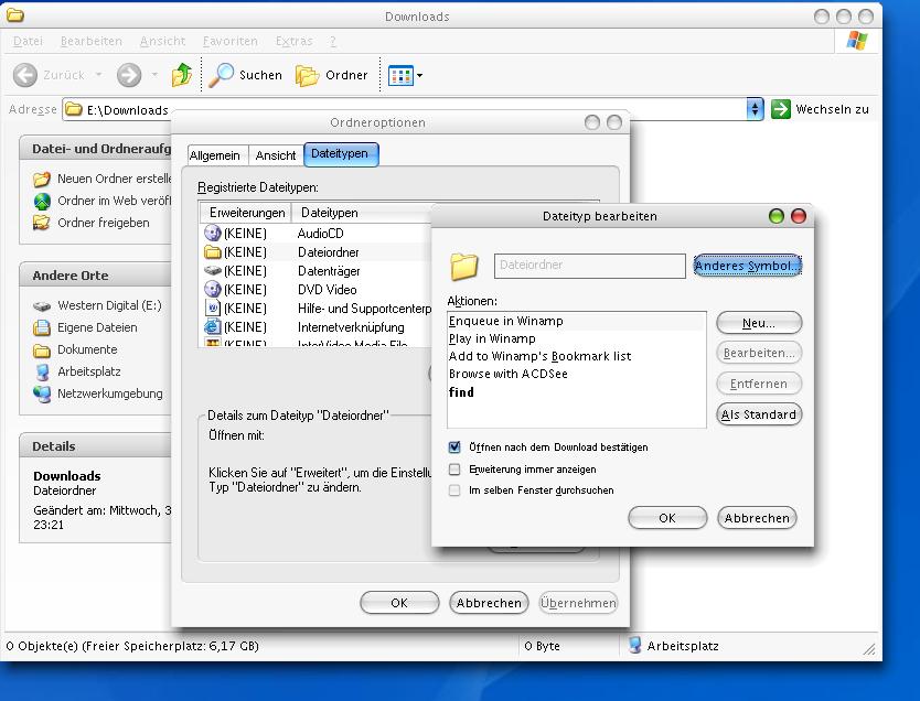

Ich habe an den Windows Ordneroptionen herumgefrimelt und dabei unter anderem den Eintrag "Ordner" unter "Dateitypen" geöffnet und verstellt. Eigentlich wollte ich nur ein neues Icon einsetzen und speichern, aber nix wars. Nachdem ich die Einstellungen beendet hatte, konnte ich keine Dateienordner mehr öffnen :freak: .

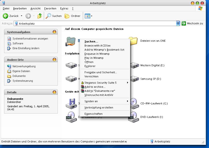

An Stelle des offenen Ordner-Fensters öffnet sich nun die Windows Suchfunktion :lol:.
Ich empfand die ganze Geschichte erst als recht lustig, nachdem ich jedoch vergebens versuchte die Einstellungen wieder auf den Standart zu stellen, kehrte sich dieses Bild schnellstens :rolleyes:.
Ich habe somit einmal zwei Bilder angehängt, die mein Problem schildern.
Der Eintrag "open" in den Ordnereinstellungen fehlt nun und ich habe keine Ahnung, wie ich diesen Eintrag wiederherstellen kann bzw. welches Programm ich mit welchen Parametern angeben muss, um die Ordner wieder öffnen zu können (Bild 1)
Wie auf dem zweiten Bild zu erkennen ist, muss ich nun immer folgendes Ausführen, um den Ordner zu öffnen: > Rechtsklick auf Ordner > Eintrag "öffnen". :lol:

Leider ist es nicht die Lösung :rolleyes:. Dem Eintrag Ordner ist der Befehl "Open" nach wie vor erhalten geblieben. Hatte ich vergessen zu schreiben, sorry.
Der "Dateiordner" scheint dem Eintrag "Ordner" jedoch übergeordnet zu sein und bei diesem kann ich nur zwischen "Winamp", "ACDSee" und der "Suchenfunktion" entscheiden :rolleyes:. Der Eintrag "open" fehlt jedoch.

Nein, auch das ist nicht die Lösung :rolleyes:. Leider hatte ich das alles schon einmal probiert.
Aber hat irgendwer noch eine Ahnung, wie ich das wieder hinbekomme? Ist ein bissl umständlich jeden Ordner nur über das Kontextmenu zu öffnen :D. Kennt vielleicht jemand den Registry Eintrag, um Ordner Programme zuzuweisen?
