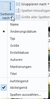

Welches Datum ist gemeint? Änderungsdatum? Das wäre offensichtlich: Die entsprechende Spaltenüberschrift anklicken. Das sollte auch so automatisch gespeichert/beibehalten werden.
Ordnername? Dann muss man die Ordner passend benennen.
Nachtrag: Man kann auch eine Spalte Erstelldatum einblenden und danach sortieren.
Reaktionen: DerSenfLude

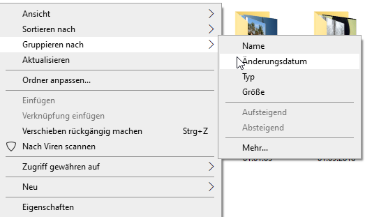

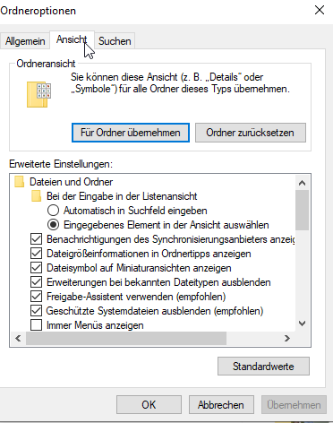

So habe ich das eben gemacht, und es funktioniert.
Zum Schluss für Ordner übernehmen.

Das wäre ja Gruppieren und nicht Sortieren. Aber vom Prinzip richtig, wenn man das für alle Ordner übernehmen möchte.

Wenn man es wie bei Piepenkorn gezeigt für "alle Ordner übernimmt", sollte es so gespeichert sein. Es kann aber sein, dass du es mehrfach je nach Ordnerart machen musst. Also der Ordnertyp Bilder ist separat zu Ordnertyp Dokumente.
