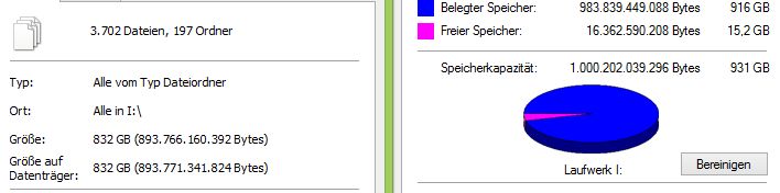

hänge mal noch ein Bild an. Lunks sind alle ordner als eigenschaften und rechts die eigenschaften der ganzen platte. da fehlt bissel was an GB

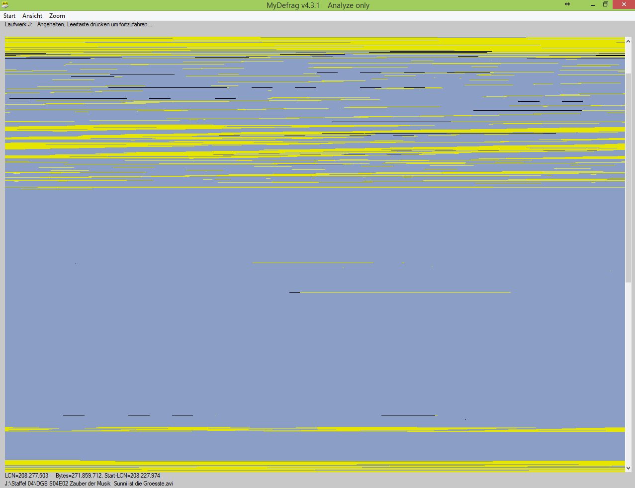

Wie groß sind denn die Dateien im Ordner und wie groß alle zusammen? Wenn es nicht nur wenige kleine Dateien sind, probiere mal folgendes: Mit MyDefrag eine "Nur Analyse" wählen und dann mit der Maus langsam über die Oberfläche gehen, so dass man unten sieht, welche Datei den Bereich belegt. Wenn Du eine der Dateien die in dem Ordner sein sollten sieht, weißt Du auch gleich wo sie jetzt zu finden sind.
Wie viele keine Ahnung aber es kommt hin sind zwei hauptordner mit unterordnern usw. Zwei Serien mit staffeln quasi
Dann probiere es mal aus, vielleicht hast Du Glück und findest eine der Dateien des Ordners und dadurch den Unterordner wo sie nun liegt.
HA! Danke habs gefunden aber der ordner in dem es ANGEBLICH sein soll gibt es nicht. siehe Bild

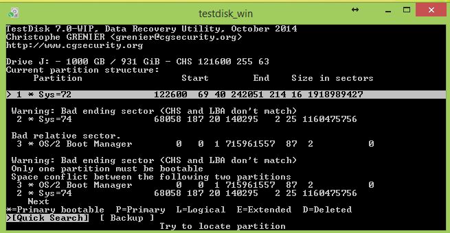

und nun hab ich die platte mal mit testdisk aufgemacht und auch da wird mit der genannte ordner nicht angezeigt wenn ich auf analyse gehe und mir die File list anzeigen lasse
Werden bei Testdisk denn auch die Dateien nicht angezeigt? Wenn doch, kopiere sie einfach mit Testdisk auf eine andere Platte.
Je leider nicht. Das ist ja das Problem. Kenne das da auch damit hab ich mal eine 3tb platte mit kaputtem mft gerettet. Sehe die nur mit my defrag
Und den Ordner Staffel 04 in dem die laut My Defrag liegen, findet Testdisk auch nirgends?
Hab die Analyse abgebrochen. Sollte ich mal durchlaufen lassen gleich.
hallo. hier vor der analyse sind mehrere ind irgendwas mit bad ending... hab nun mal die erste oben genommen und lasse laufen. mal sehen was kommt.
