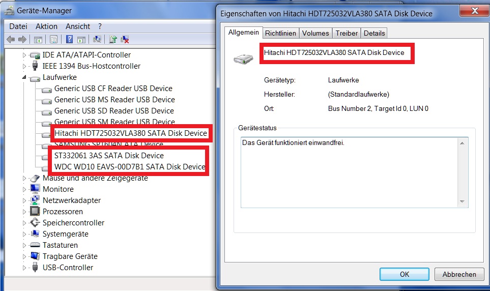

da der Ultra DMA Modus genutzt wird, ist mal davon auszugehen, das beide Platten als ATA Platten im Gerätemanager gelistet sind. Dafür verantwortlich ist der AHCI Standardtreiber von Microsoft (wenn AHCI Mode im BIOS aktiv - lautet der Eintrag im BIOS auf NATIVE-IDE, ist eh der ATA Modus aktiv und die Treiber nicht verantwortlich).
Hast du die Platten im BIOS auf den AHCI Mode eingestellt, kannst dir den aktuellen AHCI Treiber deines Boardchipsatzes besorgen und installieren. Dann werden die Platten nicht mehr im SATA/IDE Modus (=ATA Device im Gerätemanager) angesprochen, sondern im SATA/AHCI Modus. Vielleicht kannst du hiermit dein Problem lösen ... Im Gerätemanager tauchen die Platten dann als SATA-Device auf. (siehe Bild).
Da du hier keine Angaben zu deinem System gemacht hast, kann ich nicht mit einem Link für den AHCI Treiber dienen.
Infos zu den Vorteilen bei AHCI, sind hier im Forum zuhauf zu finden.
