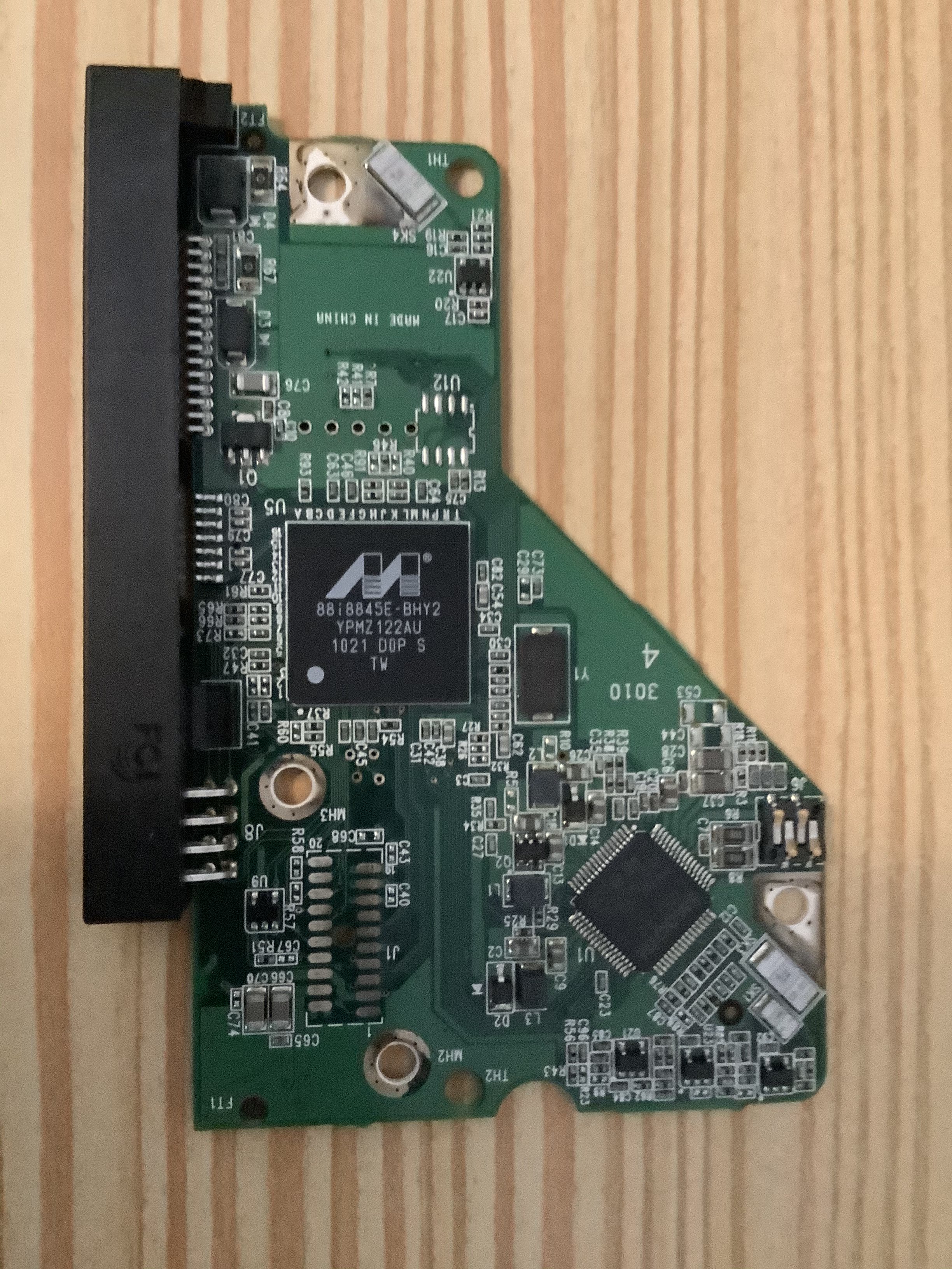

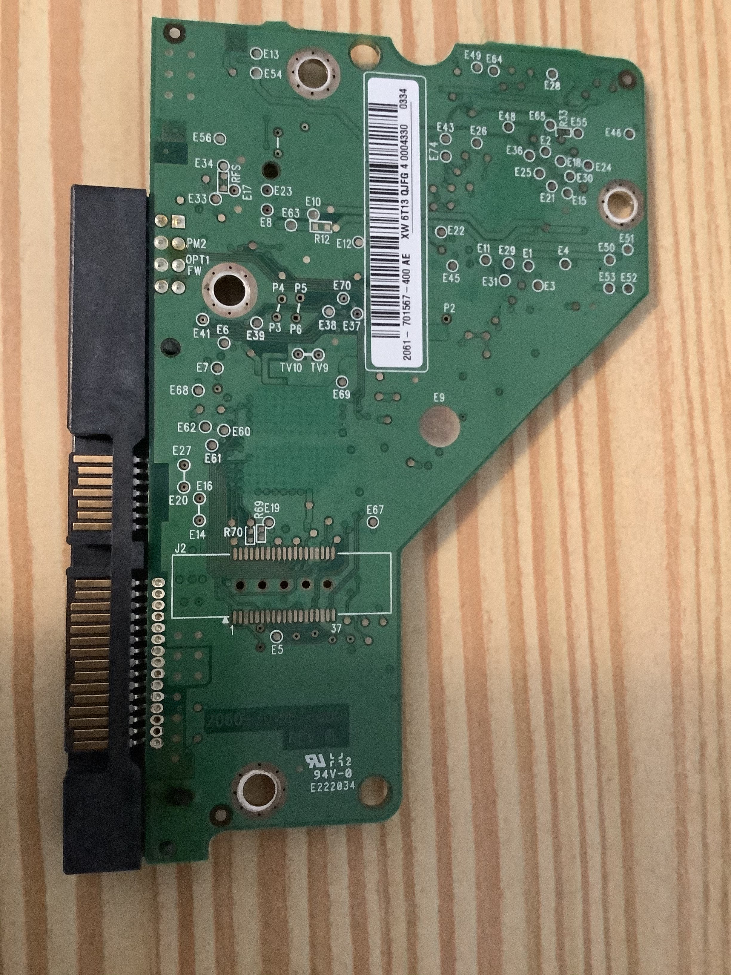

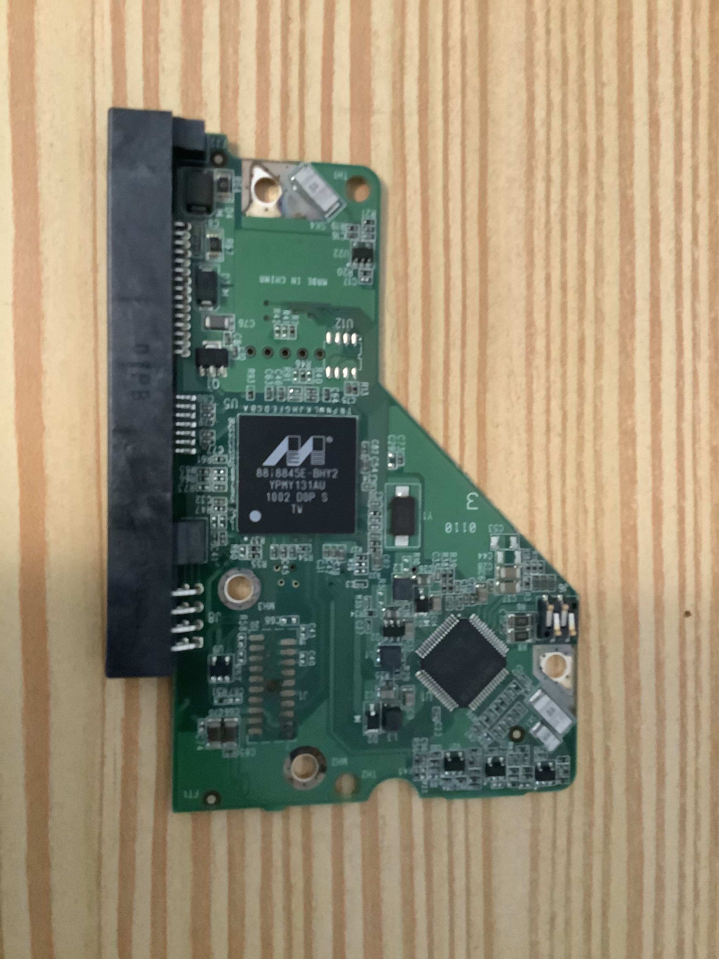

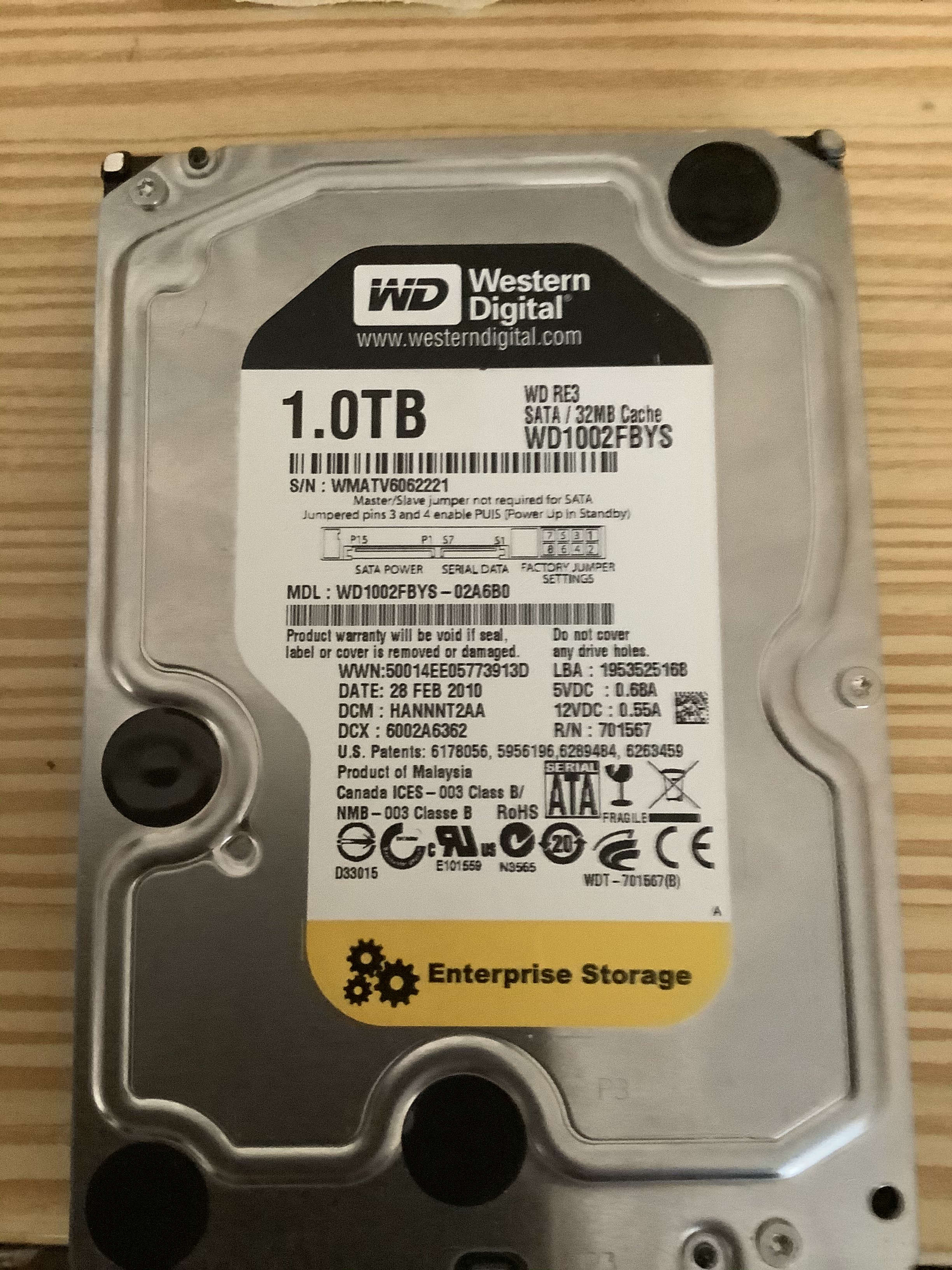

Einmal ein scharfes Photo der bestückten Seite Platine hier posten, dazu die exakte Bezeichnung der HDD und, falls bekannt der Platine.

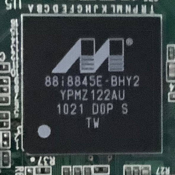

hier sind mal die beiden Platinen + Rückseite der verschmorten Platine, ganz unten ersichtlich (schwarzer Fleck) sowie Etikett der Festplatte. Mir wurde gesagt, dass vermutlich ein SMD Chip getauscht werden muss (wahrscheinlich der hinter der verschmorten Lötstelle?) kenne mich mit Elektronik aber nicht wirklich aus. EEPROM wäre dann welcher Chip?
Der hier.

BFF schrieb:
In dem Fall gibt es keinen dedizierten Eeprom, sondern ist in dem Controller integriert. Da hat man gewissermaßen die A-Karte gezogen, weil es ungleich schwerer den zu tauschen, falls die Platine sonst unrettbar kaputt wäre.
Genauso ist Schicht im Schacht, falls der Baustein im Eimer ist. Sows hatte ich aber bisher noch nie.

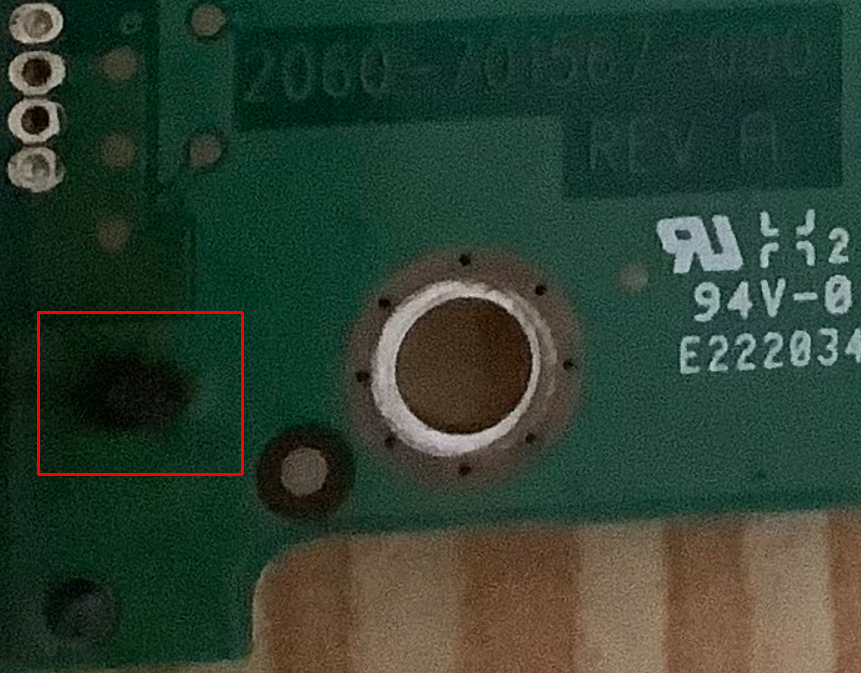

Das hier, oder?

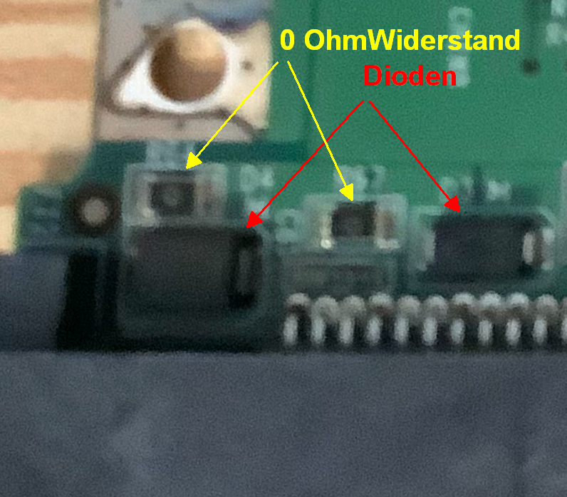

Da wird wohl die Diode auf der anderen Seite verschmort sein. Es sind zwei Suppressor Dioden und zwei 0 Ohm Widerstände für 5V und 12V vorhanden. Die Dioden werden bei Überspannung leitend und lassen die Widerstände durchbrennen um weitere Schäden zu verhindern.
Nach deiner Beschreibung sollte also mindestens der linke Widerstand durch sein und die Diode leitend.
Manchmal reist es auch noch mehr mit (Motor-IC)
Kann man normalerweise alles reparieren, so lange Eeprom bzw. hier der Controller heil sind und die Platte sonst nichts abbekommen hat.
ja genau die Stelle. Auf der anderen Seite sieht man allerdings nichts. Am besten wäre es dann wahrscheinlich zunächst mal den linken Widerstand zu tauschen und dann zu prüfen ob das Problem damit bereits behoben wäre?
Nein, denn die Diode ist vermutlich kurzgeschlossen und das sollte man zuerst checken, sonst brennt der Widerstand gleich wieder durch. Gilt für beide Dioden
Wenn man mutig ist, kann man die Diode auch auslöten und nur den Widerstand tauschen. Allerdings gibt es dann keinen Schutz mehr bei Überspannung.
Und natürlich hoffen, dass sonst nichts kaputt ist.
