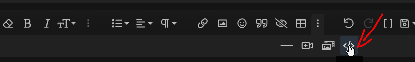

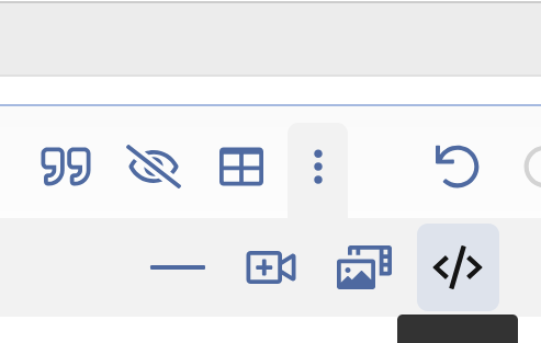

Bitte nutze die Code Tags hier im Forum. Das macht die Sache leserlich und es fällt sofort auf, dass Klammern fehlen.
[CODE=bash]...[/CODE]

Nicht Spoilern. Leserlich machen. Die entsprechenden Tags habe ich in meinem Beitrag ergänzt. Oder über das Menü:
Reaktionen: nutrix und Redundanz
