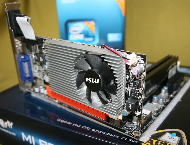

Jetzt ist eben alles eingetroffen, sogar das Board von Alternate und ich habe kein Gehäuse da -.-
Immerhin: Die Grafikkarte ist im PCI-Express Slot gesteckt kürzer als das Board selbst. Da gibts schon mal Entwarnung :)
Eine low-Profile Blende liegt nicht bei und wie ich mein Signal von HDMI auf DVI durchschleifen soll, weiß ich auch nicht. Da bin ich wohl der Dumme und darf mir dafür Adapter und Blende seperat kaufen gehen. Wobei ich meine das Gehäuse hätte eine mit dabei ...
Hallo Zwirbelkatz,
sieht doch so weit sehr gut aus! Den Platz hast du optimal ausgenutzt, behaupte ich mal. Ich drücke die Daumen, dass ich alles do klappt, wie du das geplant hast.
Gruß,
Oliver
Es läuft schon mal "surfstabil" :) Das Display habe ich noch nicht ausprobiert, weil die feinen Herrschaften dem 350 Euro Gehäuse kein Handbuch beilegen und auf ein PDF verweisen. Daher wußte ich intuitiv nicht, wo ich das Panel anschließen hätte sollen. Mal sehen später ...
