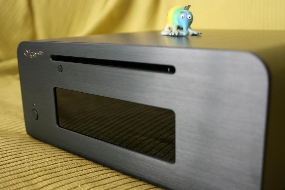

1. Bebilderte Einleitung
Alles begann mit der HD5570, einer Grafikkarte, die es ermöglicht, mit humanen Ansprüchen selbst aktuelle Spiele zu spielen.
Was ist das Besondere an ihr? Sie verbraucht nur 32 Watt unter Last und ist darüber hinaus keine 7cm hoch & nur knapp 17cm lang.
Dank dieser Grafikkarte war es mir nun möglich, mich für das OrigenAE M10 zu entscheiden. Dieses Gehäuse lässt nur "low Profile" Grafikkarten zu.

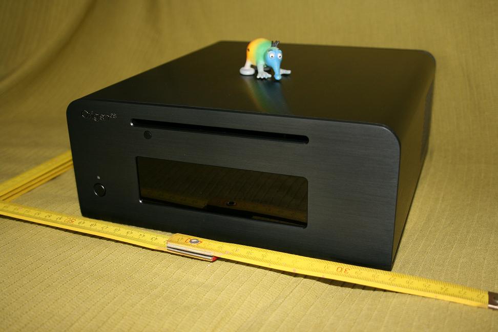

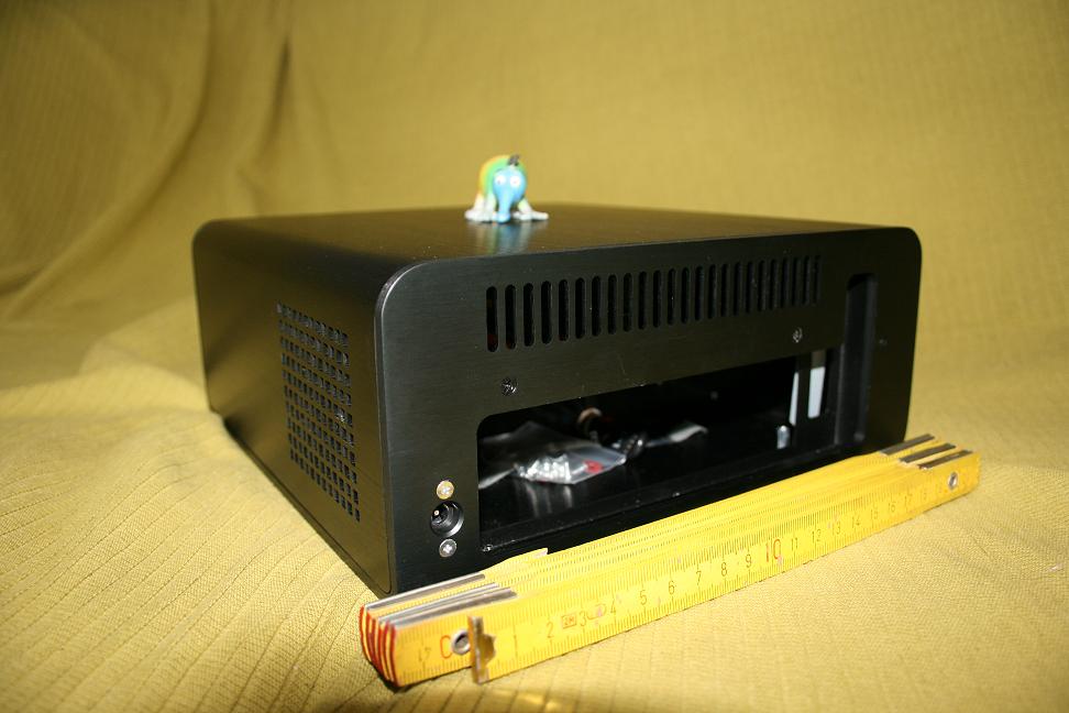

Abmaße des Gehäuses:
Breite x Höhe x Tiefe: 240x106x252mm

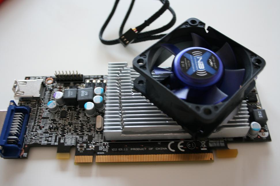

Abmaße der Grafikkarte:
Gemessen von der Innenseite der Slothalterung ragt sie 16,8cm ins Gehäuse hinein und ist im PCI-Express Slot eingesteckt am PCB 6,9cm hoch.

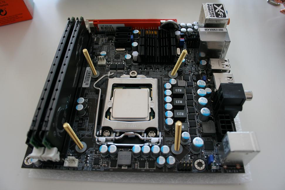

  • Mainboard: DFI Lanparty P55 T36 Mini ITX.
    [*]Arbeitsspeicher: 2x2GB G-Skill Eco DDR3-1600 @ 1,2 Volt, 7-7-7-7-20 (Testphase).
    [*]Prozessor: Intel Core i3 530; 2x2,93 GHz mit Hyperthreading @ 1,050 Volt.
    [*]Grafikkarte: MSI HD5570 (bearbeitet).

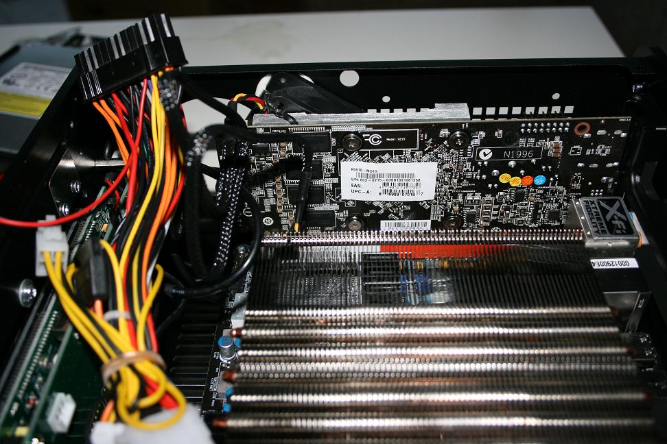

    [*]Kühler: Scythe BIG Shuriken (bearbeitet).

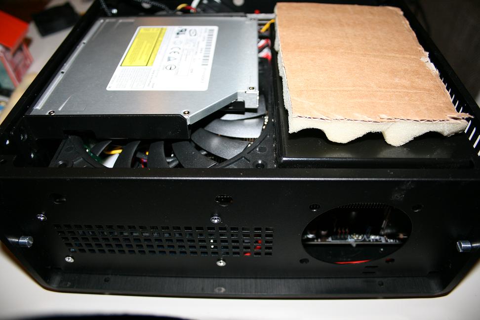

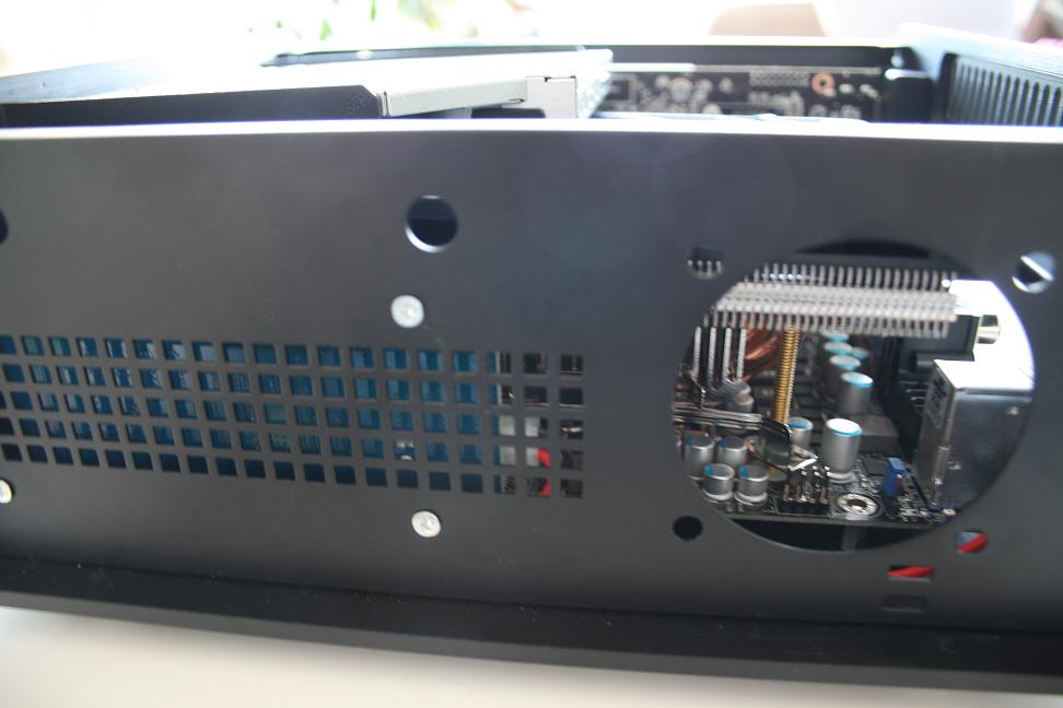

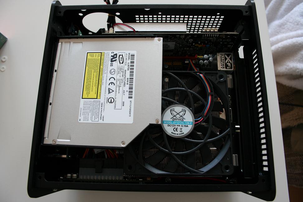

2.1 Modding:

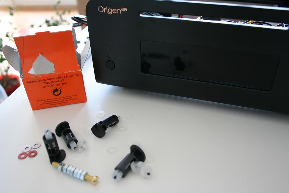

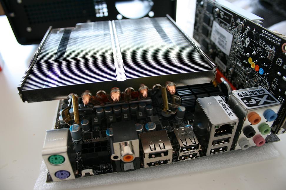

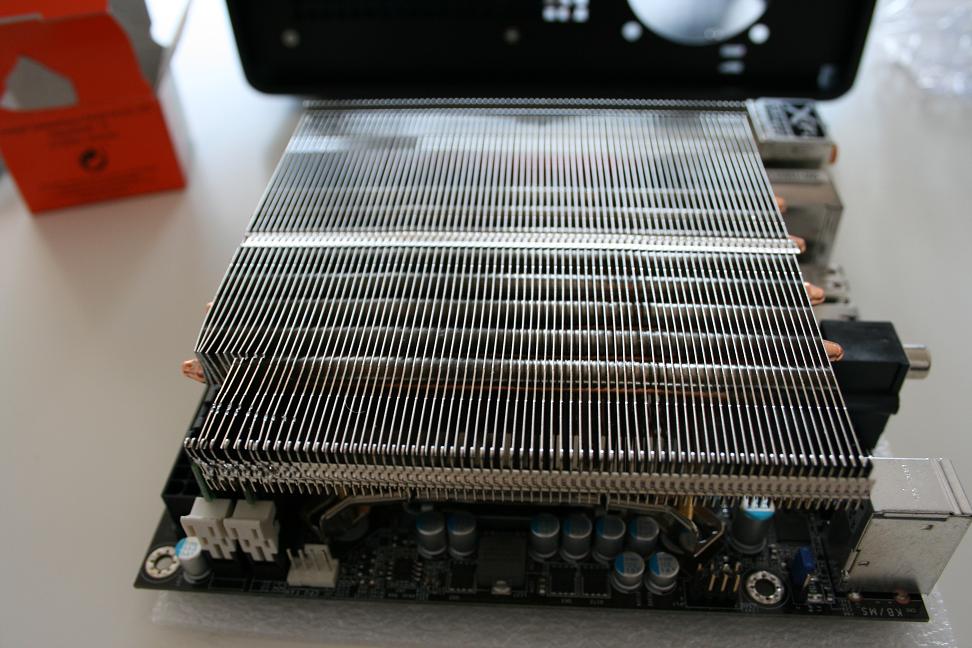

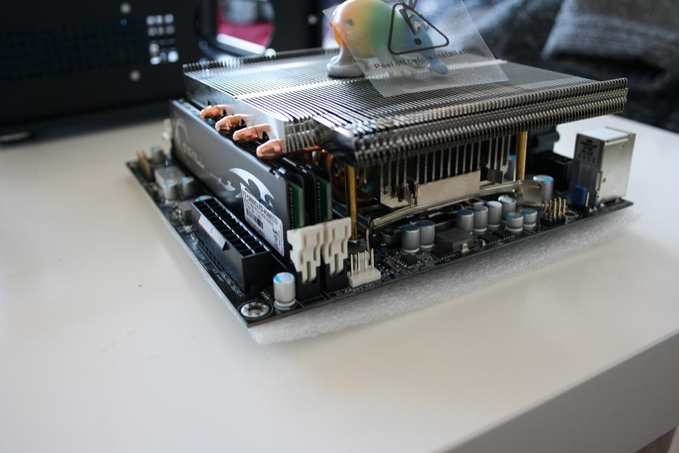

  • Scythe BIG Shuriken mit Dremel passend geschnitten.

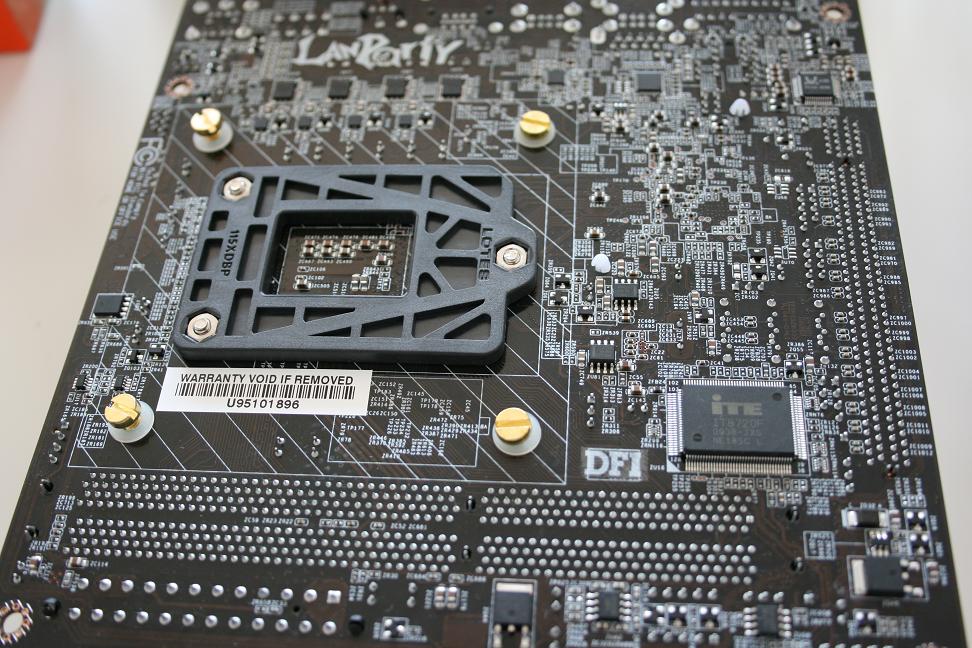

    [*]Die unsäglichen PushPins entfernt und durch Schrauben & Muttern ersetzt.
    [*]Hintere Slotblende wird wohl nicht verbaut für bessere Konvektion.

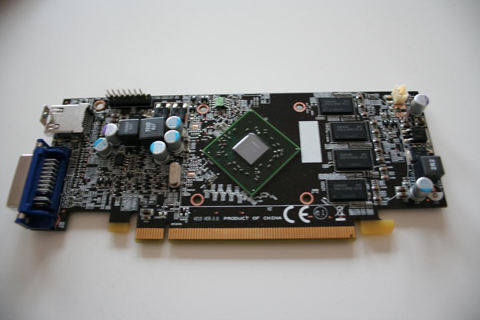

    [*]Grafikkartenlüfter entfernt und mit Noiseblocker 60m Lüfter ersetzt.
    [*]WD Scorpio Blue mit Scythe Quiet Drive gedämmt und mit Noppenschaumstoff vom Deckel isoliert.
    [*]Noiseblocker "Grafikkartenlüfter" mit einem selbstklebenden Filzgleiter vom Gehäuse entkoppelt.

Sehr schön alles, ich hätte mir das zwar mit nem J&W Minix785G gewünscht (da müsste man auch den BIG Shuriken nicht modden), aber auch so ist es ein schöner kleiner fast-Gaming PC geworden. :>

Das war mein erster Versuch mit meinem neuen Dremel ... Ich bin handwerklich halt keine Wucht ;)
@Peacemillion
Auch auf dem letzten Bild liegt der Kaze Jyu Slim (12mm Höhe) Lüfter auf dem BIG Shuriken auf! Genauso wie das Scythe Quiet Drive. Die Idee mit dem Quiet Drive hatte ich erst dann, als ich die Grafikkarte gemoddet hatte. Dann habe ich festgestellt, dass nicht mehr beides Festplatten neben dem Board liegen können. Wer glaubt schon, dass in ein so flaches Gehäuse ein Quiet Drive passt ;)

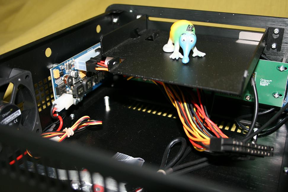

ist das der ameisenbär aus Pinkpanther ? ^^
@luckysh0t
Meines Wissens ist das ein unverzichtbarer Fuji Elefant. :p Er ist 3cm lang, nur mal so als Massstab.
@Peacemillion
Das stimmt, es ist verzerrt fotographiert.

Ist das auf dem letzten Bild eigentlich die endgültige Konfig.? Der Kaze Slim liegt ja nur noch zu gut einem Drittel auf dem Kühlkörper auf und kann auch kaum Luft ansaugen, womit die CPU quasi passiv gekühlt wird. Bin in dem Fall mal gespannt, wie da unter Last die Temps aussehen werden, aber vielleicht klappts ja.
Das mit der Graka-Kühlung ist eine interessante Konstruktion, aber ich vermute da ist platztechnisch nicht mehr drin? Andere Kühllösungen (AeroCool VM-101, ZM Zalman VF1000, Zalman ZM80D-HP) sind wohl zu ausladend?
Ich habe da selbst keine Ahnung. Ich hoffe einfach wirklich nur, dass die Kiste läuft. Ich werde sehen, ob es ausreichend ist. Wenn nicht, dann passt leider doch kein Scythe Quiet Drive mit hinein :( Das wäre sozusagen das Sähnehäubchen in einem wirklich leisen Rechner.
Neben den BIG Shuriken soll noch der 15mm Pabst Lüfter, den ich gekauft habe.
Leider habe ich lediglich 14mm zur Verfügung, aber mal schauen. Notfalls mach ich irgendwas mit Gewalt :)
Die sind alle bei weitem zu groß. So wie ich den Lüfter auf dem Bild 14 montiert habe, hat es nicht gepast. Ich musste noch mal den Kühler abnehmen und mehrere Finnen abdremeln, um ihn dann so schief wie auf Bild 15 zu montieren - mit Ach und Krach hat das dann gereicht.

Kannst du uns mal die Höhe durchgeben?
Komplette Gehäusehöhe, maximale Höhe bis zur Oberkante vom Big Shuriken (inklusive Mainboardhalter,...)?
Die Konstruktion mit dem Zotac H55 ist ja ähnlich, mit selbigem Lüfter, überlege allerdings einen Noiseblocker S-Serie (120mm) draufzuschnallen, würde die Gehäusehöhe (Eigenkonstruktion) allerdings noch weiter pushen.
Hast du eine kabelgebundene Apple Tastatur?
CedBe
Die Höhe des Gehäuses beträgt 11cm.
Die Höhe vom Boden des Boards aus gemessen bis zur Spitze der Finnen des BIG Shuriken beträgt 52mm.
Die Apple Tastatur ist kabelgebunden, darauf möchte ich nicht verzichten.
