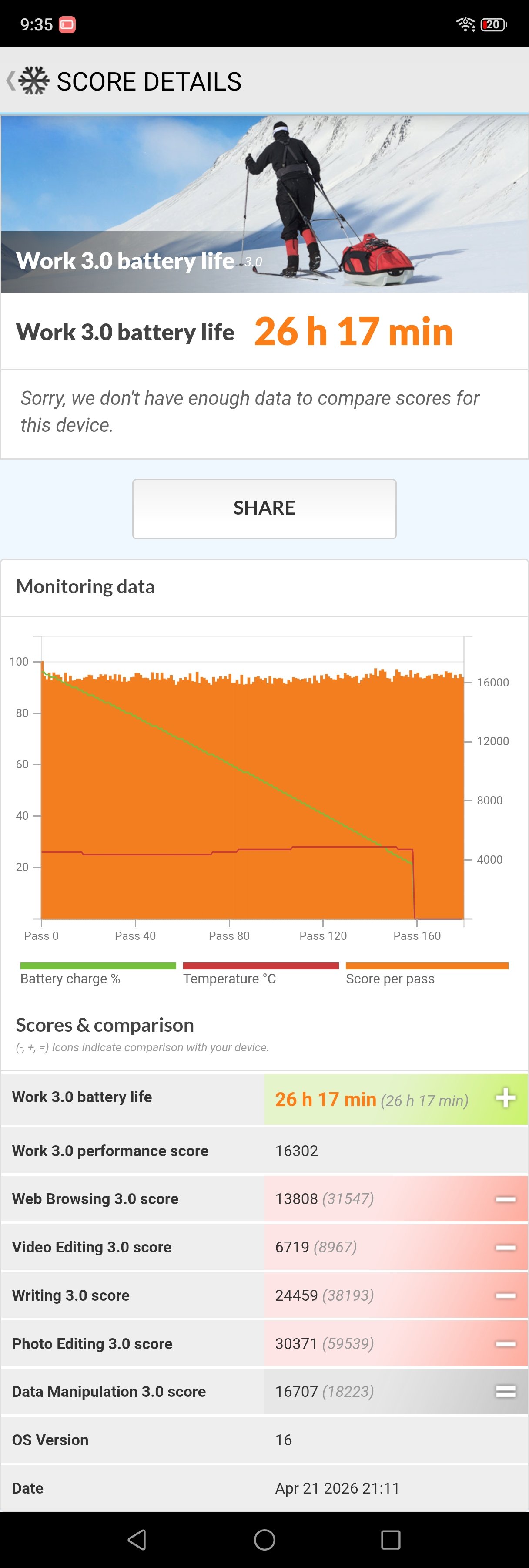

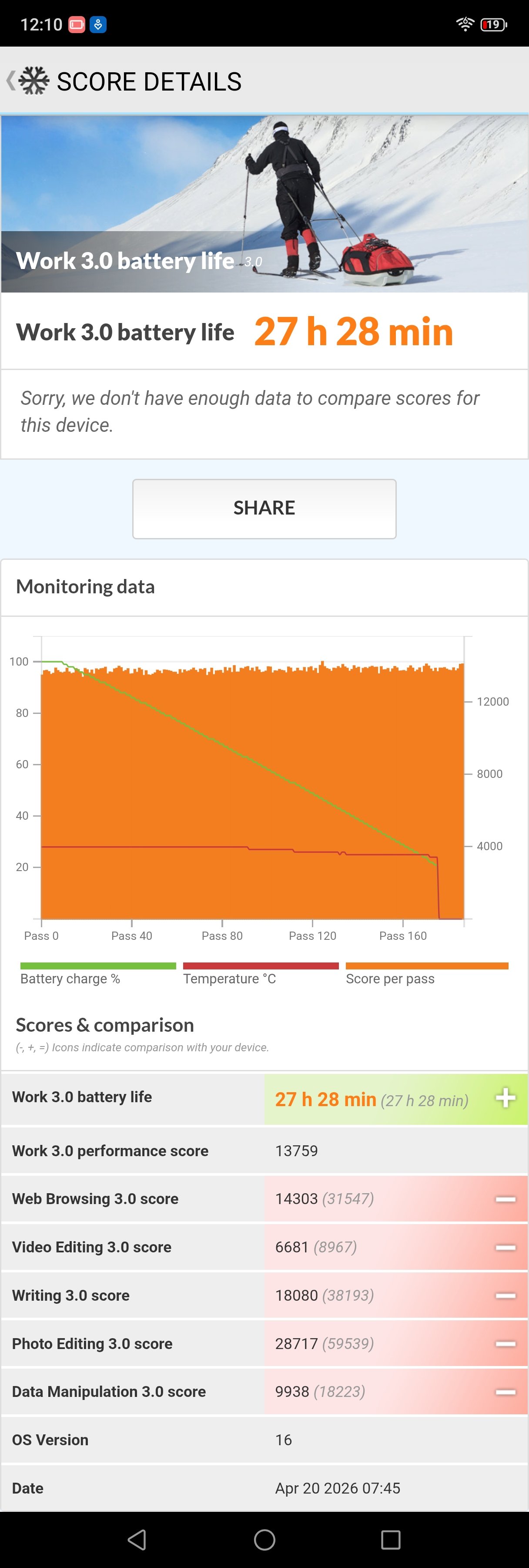

Was willst du also tun? CPU auf 50% Leistung limitieren bringt dir nicht doppelte Akku Laufzeit.
Hier hast du Ohne CPU Limit bis zu 4.6Ghz Batterylife Score von 26h17min.
Wenn ich ALLE Cores auf 2112Mhz limitiere ergibt das ein Resultat von 27h28min
Also kurzum du verschwendest einen Haufen Performance für so gut wie kein Resultat.

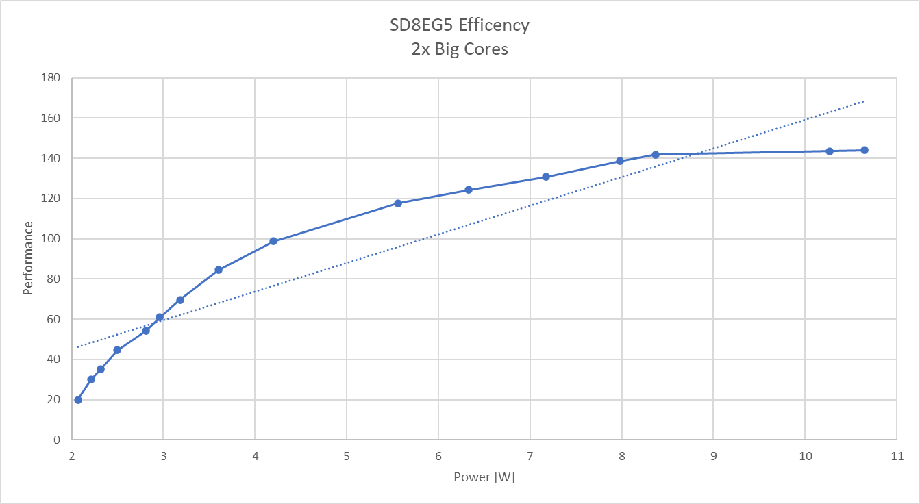

Die CPU laufen auch alle WEIT über dem Effizienz Sweetspot. Nur damit die nächste Generation auch wieder 15% schneller ist im Benchmark.
Beim Snapdragon 8 Elite Gen 5, die Big cores. Benötigen ab 3.2Ghz (4.2Watt) extrem viel mehr Strom doch die Leistung steigt linear weiter.

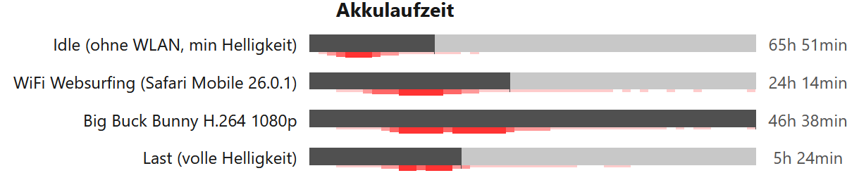

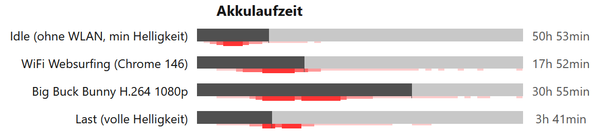

Aus einer Bitkom-Studie:LamaMitHut schrieb:Welches aktuelle Smartphone MUSST du denn jeden Tag laden? Das ist nur den Fall, wenn man ein heavy user mit Ernergiesparmodusallergie ist.
16- bis 29-Jährige verbringen im Schnitt 216 Minuten täglich mit ihrem Smartphone. Mit zunehmendem Alter sinkt die Nutzungsdauer: Bei den 30- bis 49-Jährigen sind es noch 192 Minuten, bei den 50- bis 64-Jährigen 177 Minuten. Ab 65 Jahren fällt die tägliche Nutzung des Smartphones auf 113 Minuten.
Quelle: https://t3n.de/news/bitkom-studie-smartphone-nutzung-deutschland-3-stunden-1732919/
Dazu die Akkulaufzeit von Top-Smartphones, die sich nicht jeder leisten kann/will:
iPhone 17 Pro:
Quelle: https://www.notebookcheck.com/Test-...ller-laenger-weiter-Reicht-das.1139984.0.html
Samsung Galaxy S26 Ultra:
Quelle: https://www.notebookcheck.com/Sperr...-Test-Samsung-Galaxy-S26-Ultra.1251262.0.html

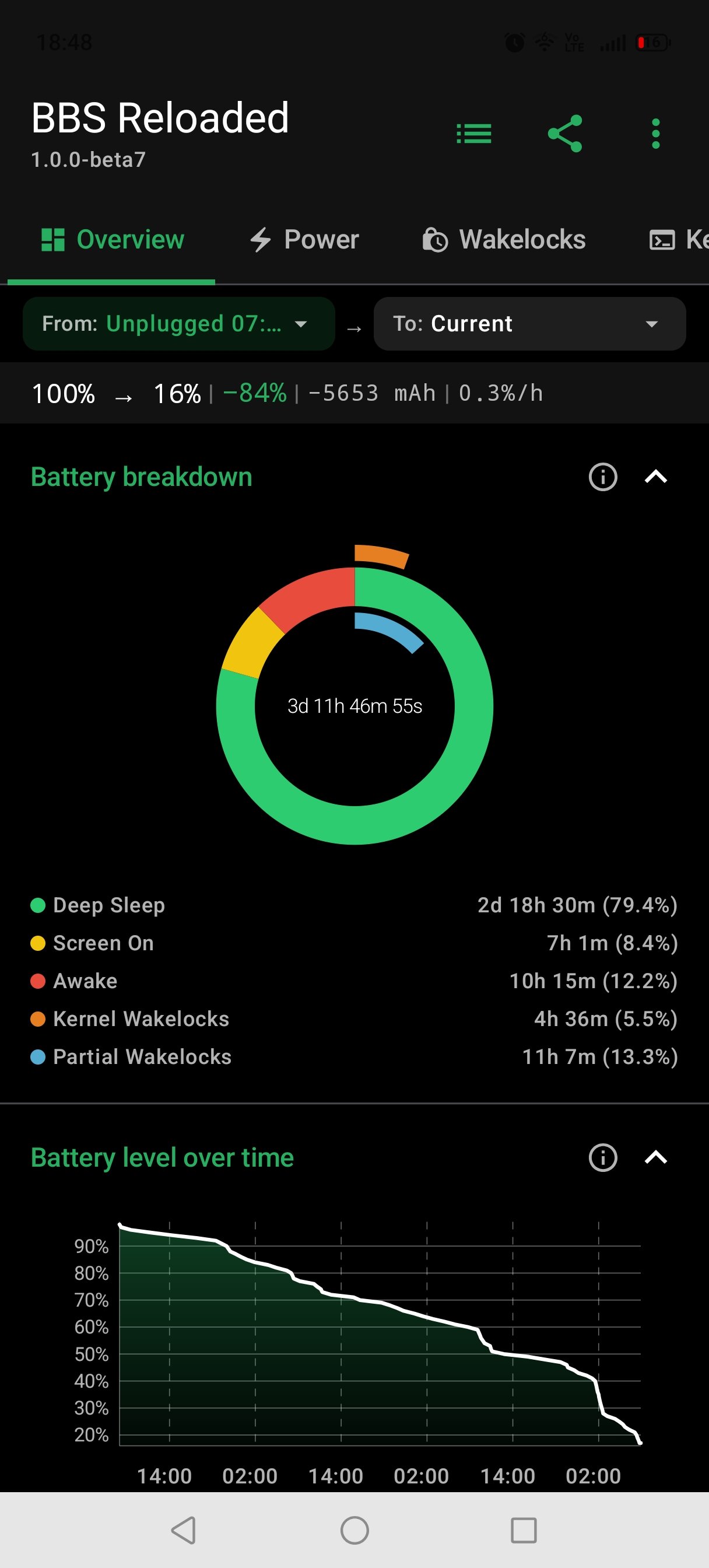

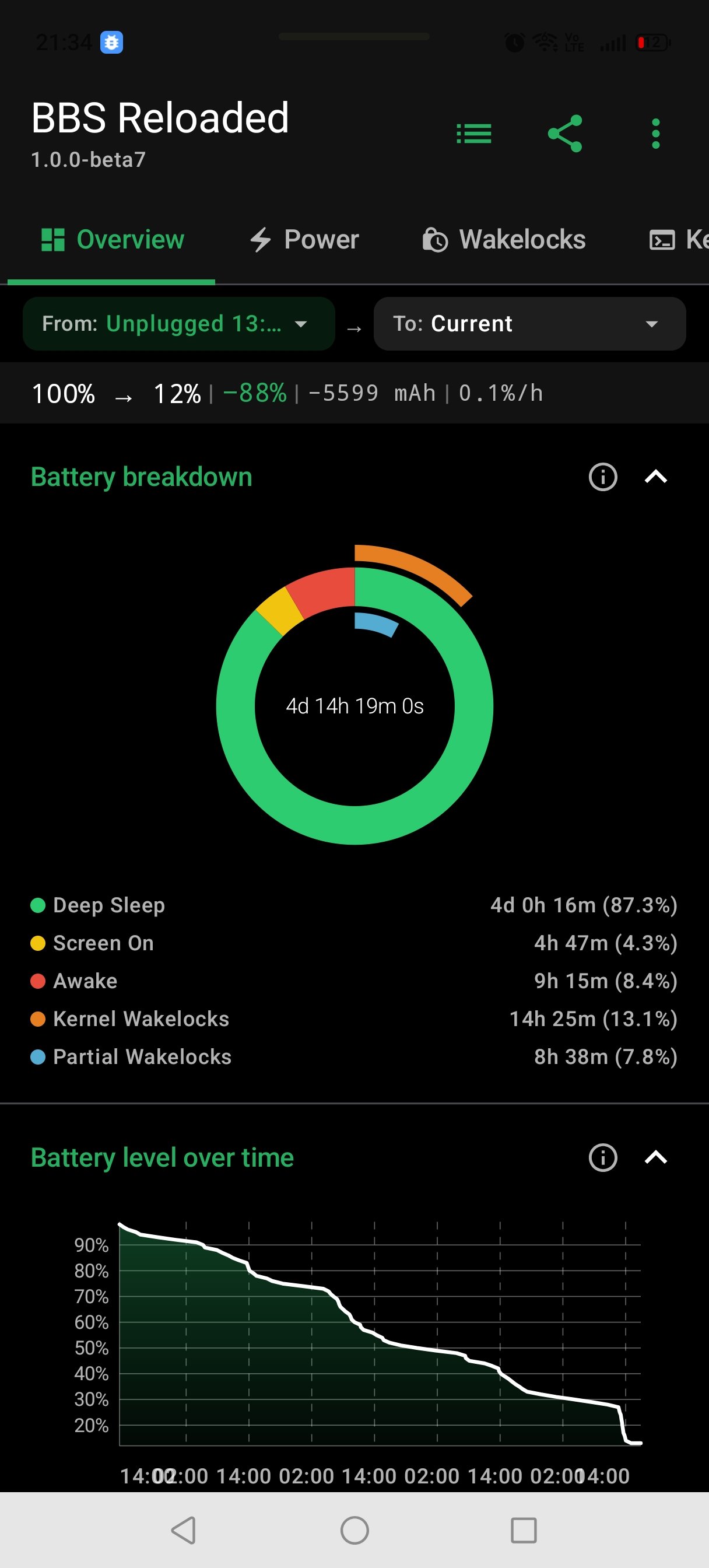

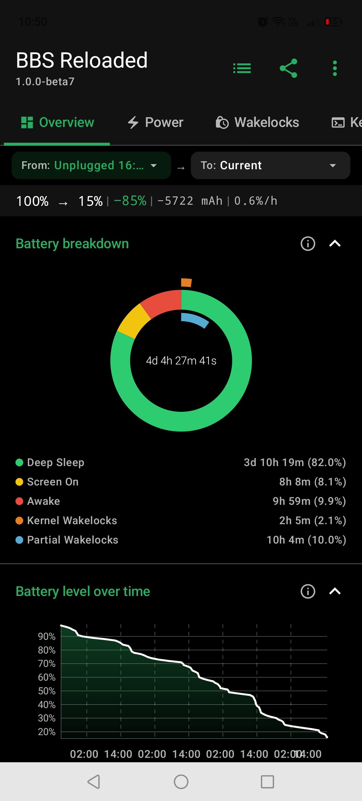

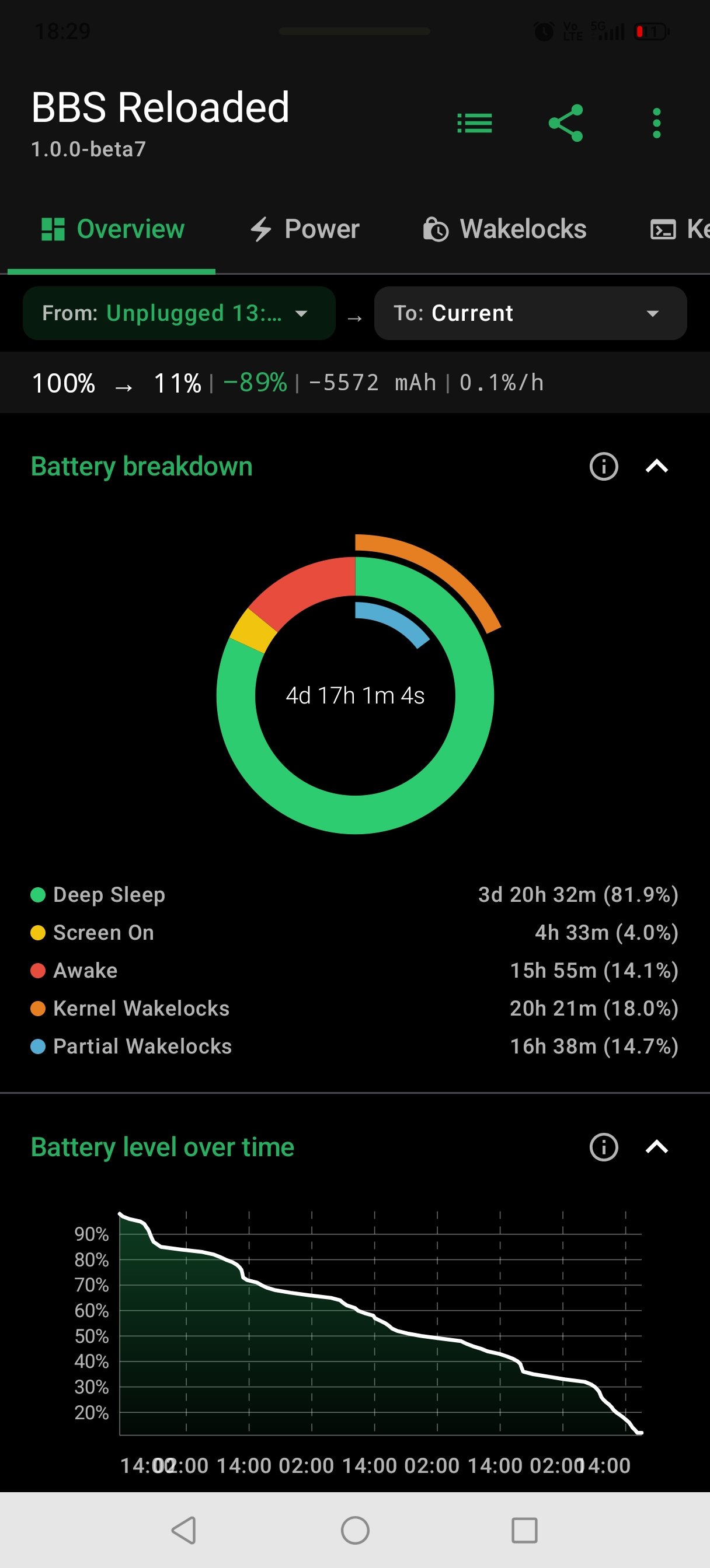

Wie man sieht habe ich in den meisten fällen keine Zeit 4h pro Tag am Handy rum zu tippen...
Aber mein Nubia Z80 Ultra hat 7200mAh.
Damit komme ich meistens 3-5 Tage.
