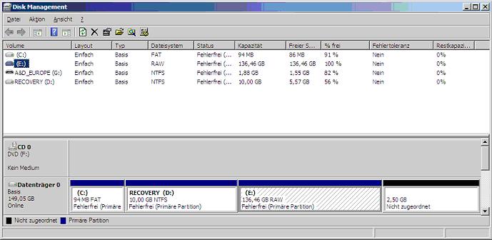

Habe mir deswegen einen Bootstick mit VistaPE (incl. TestDisk,...) gebaut um mir mal diesen Laptop zum ersten mal anzusehen. Im PE Explorer kann auf die OS- Partition nicht zugegriffen werden und bei DiskManagement wird die Partition als RAW angezeigt (Bild1). Mit Partition Find and Mount habe ich ohne Probleme ein Image von der OS- Partition gemacht und die Daten auf eine externe Festplatte kopiert.

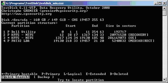

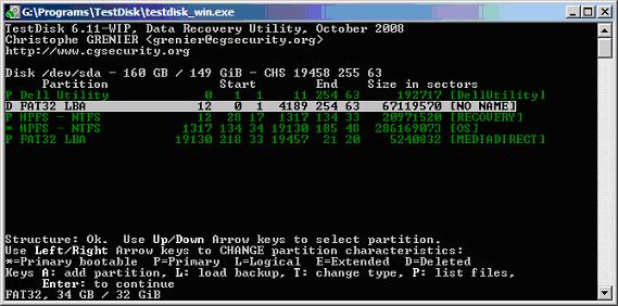

Habe dann TeskDisk gestartet und mir wurde nach Analyse die gegenwärtige Struktur angezeigt. Erst wurden mir nach Search 2 Partitionen, nach Deeper Search 5 Paritionen angezeigt (Bild 2). Über die richtige Anzahl der Partitionen kann ich euch leider nichts sagen, da ich den Laptop erst seit diesem Problem kenne.

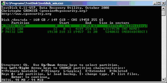

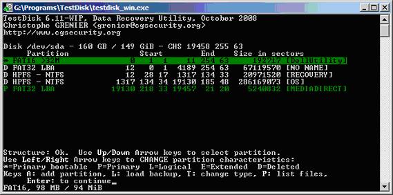

1. Partitionstyp hab ich auf de (DellUtility) geändert und auf P gesetzt. 2 Partition [NO NAME] mit p die Daten angesehen (Bild3) und als unplausibel eingeschätzt und auf D stehen gelassen. 3. Partition [Recovery] i.O und auf P gesetzt. Auf der 4. Partition sind die Daten auch zu sehen also auf * gesetzt. Über die 5. Partition weis ich auch nichts genaues. Auch hier sind die Daten zu sehen und deshalb nichts geändert (schein eine Partition von Dell zu sein). Bild4 zeigt die von mir gemachten Änderungen. Nach Write den Laptop mit VistaPE wieder gestartet und wieder kein zugriff auf die OS- Partition.
Jetzt erst viel mir die für mich "komische Geometrie" der Parition [RECOVERY] und [OS] auf (z.B. Bild 2). Kann mir einer von euch sagen, ob diese plausibel ist, bzw. was ich jetzt machen soll?

Setze mir mal einen Screen direkt wenn du in Testdisk bei Analyse mit Eingabe bestätigt hast.
Ist deine gegenwärtige Partitionstabelle.
Bstätige dann bei Quick Search und setze mir auch ein Screen vom Ergebnis (Results).

- Screen1 zeigt dir die Gegewärtige Partitionstabelle (nach Analyse)
- Auf dem Screen2 siehst du das Result nach QuickSearch und bei Screen3 nach DeeperSearch

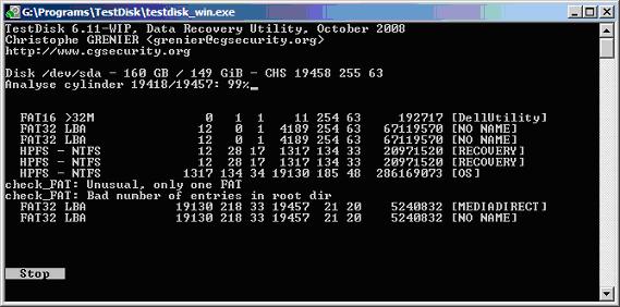

- Bei Screen4 kannst du die Fehlermeldung "check FAT: Unusual , only one FAT" und "check FAT: Bad number of entries in root dir" sehen, die bei DeeperSearch und 99% ausgegeben wurde

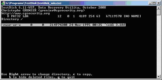

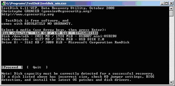

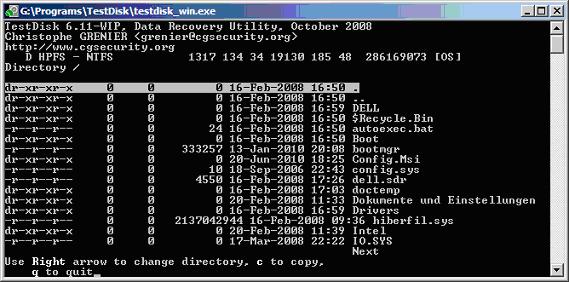

- Die Daten von Partition OS konnte ich mir nach DeeperSearch mit der Taste p ansehen. Die Daten sind korrekt und Fehlermeldungen kamen auch keine (siehe Screen5). Jedoch die Daten auf der Partition No Name sehen mir nicht plausibel aus. Nach drücken der Taste p wird mir nur eine Datei (wie ich glaube) wie auf Screen6 angezeigt und komm auch nicht weiter.
