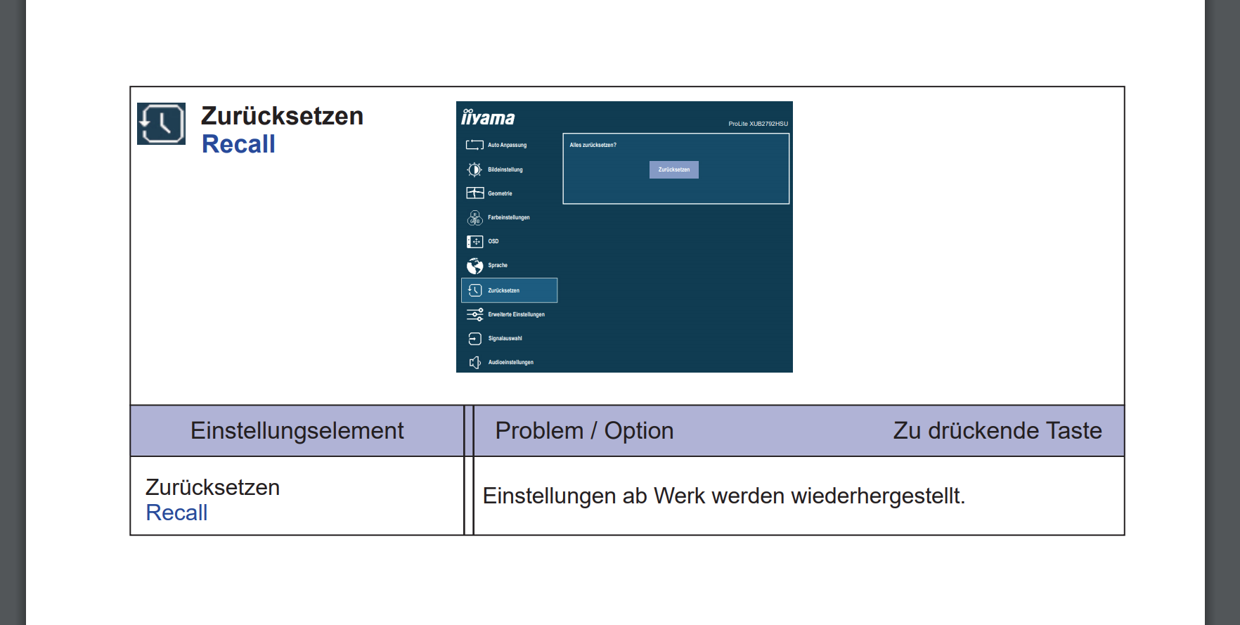

Mache mal bei deinem PC einen CMOS Reset UND stelle vorher auch den Monitor auf Werkseinstellung zurück.
Bedienungsanleitung Monitor:
https://iiyama.com/de_de/produkte/prolite-xub2792hsu-b1/
