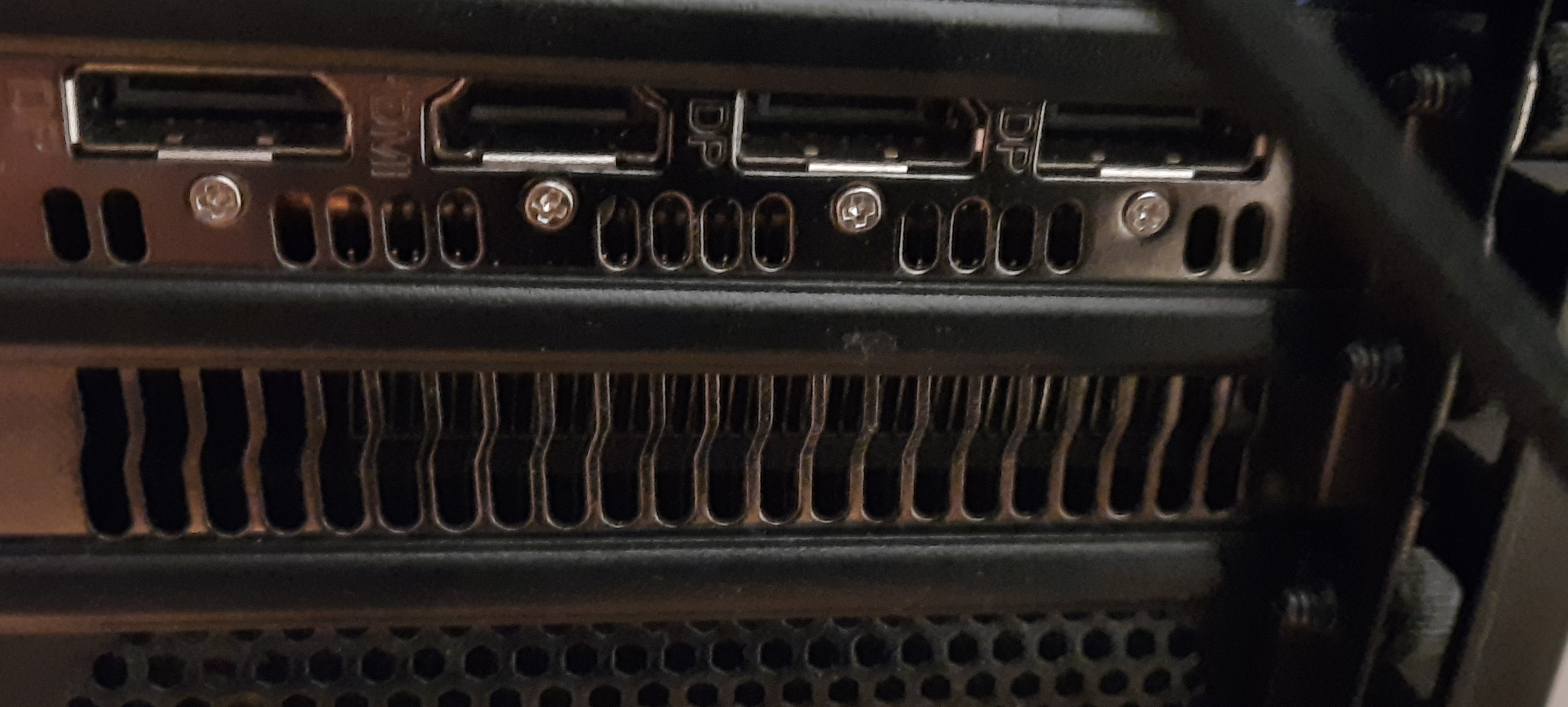

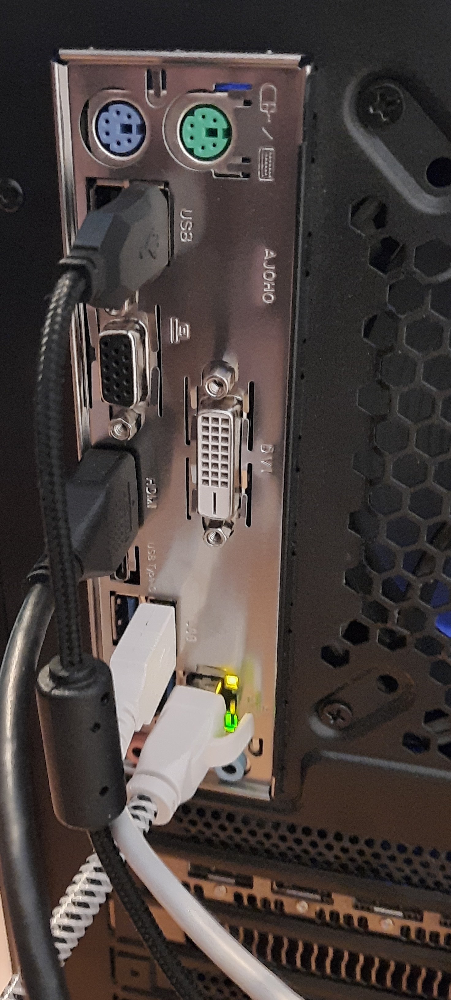

Die Anschlüsse am PC
Du solltest den HDMI Stecker auch an die Grafikkarte anschließen, deine CPU hat keine iGPU.
Zieh' Mal den Stecker vom 1. Bild, wo HDMI dran steht bitte raus und stecke den in den HDMI Anschluss im 2. Bild. Anderes Ende mit dem Monitor verbinden, falls er nicht steckt, fertig.
