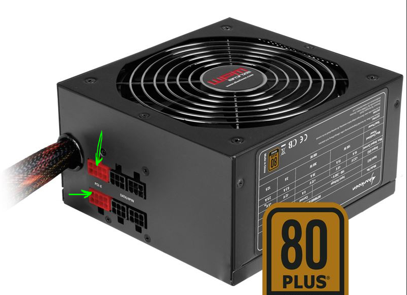

Unzuverläßige Stromversorgung - welches Netzteil?
Wird wohl auch schon älter sein - verschleiß.
Zwei separate Kabel nehmen zu Stromversorgung der Karte,
je nachdem an den empfohlenen Anschlüssen am Netzteil.

Ich habe ein Sharkoon WPM700 Bronze, was jetzt vielleicht 3 Jahre auf dem Buckel hat. Die Grafikkarte ist über die vorgesehenen Kabel angeschlossen.
Mit zwei separaten Kabel an beiden PCIe Anschlüssen am Netzteil
oder hat die Karte nur einen 8 PIN?
