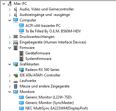

Habe im Internet die Firmware für den Monitor gefunden und via Gerätemanager installiert, jedoch keine Besserung.

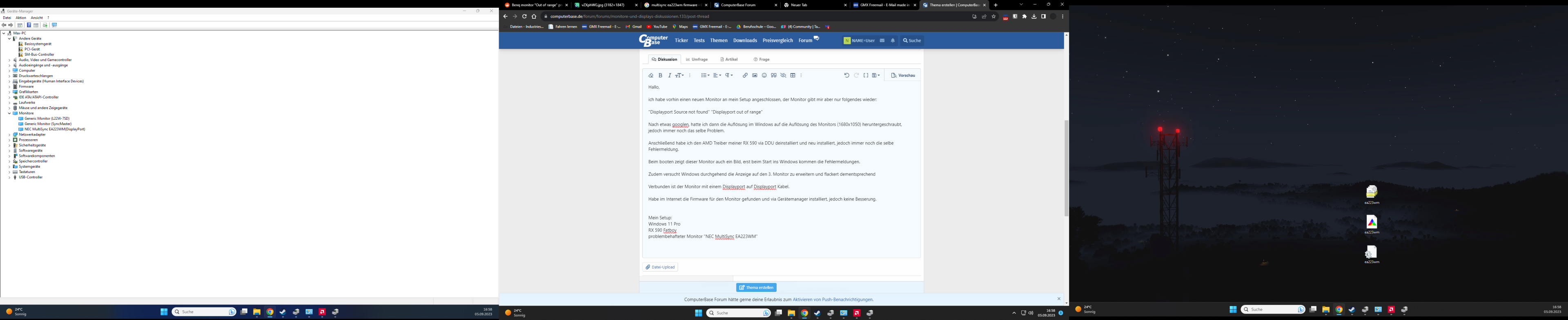

Beim Screenshot kann er anscheinend den 3. Monitor verwenden, das Bild bei mir bleibt jedoch aus

Der Gerätemanager zeigt jetzt keine Probleme mehr an?
