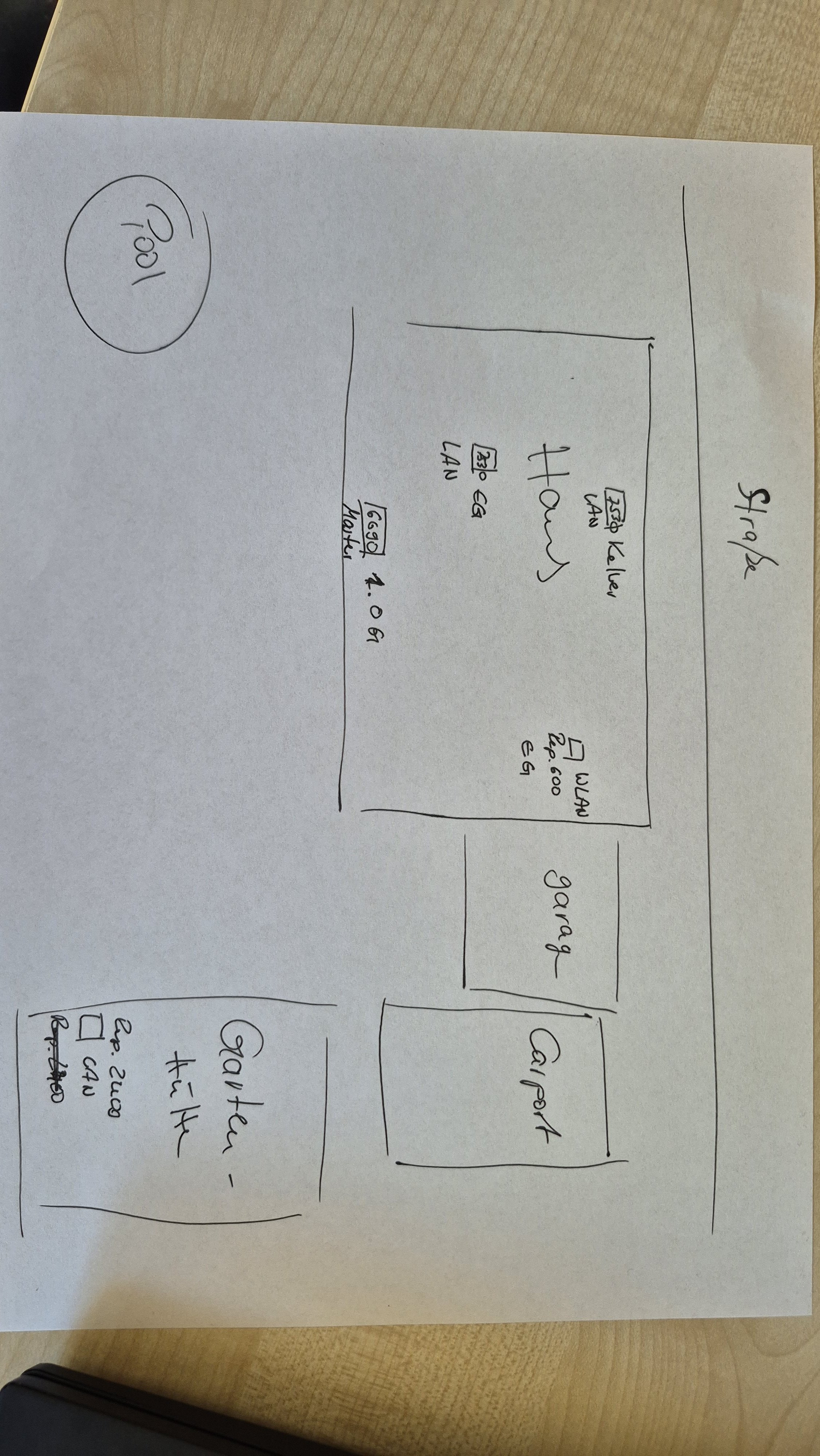

Haste mal eine grobe Skizze von den Komponenten über einem rudimentären Grundriss? Wenn es geht mögliche Kabelwege einzeichnen.

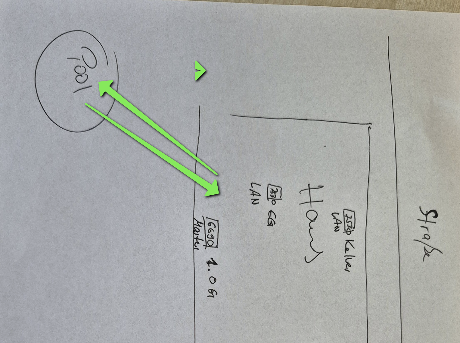

Habe es versucht mal ein wenig auf eine Skizze zu bringen
Vodafone Glasfaser
Ja korrekt. Oder eine Lösung weil man neuerdings immer wieder aus dem wlan fliegt am pool das war sonnst nicht
Ja sonnst ohne oder nur selten probleme. Keine der Geräte wurde getauscht
