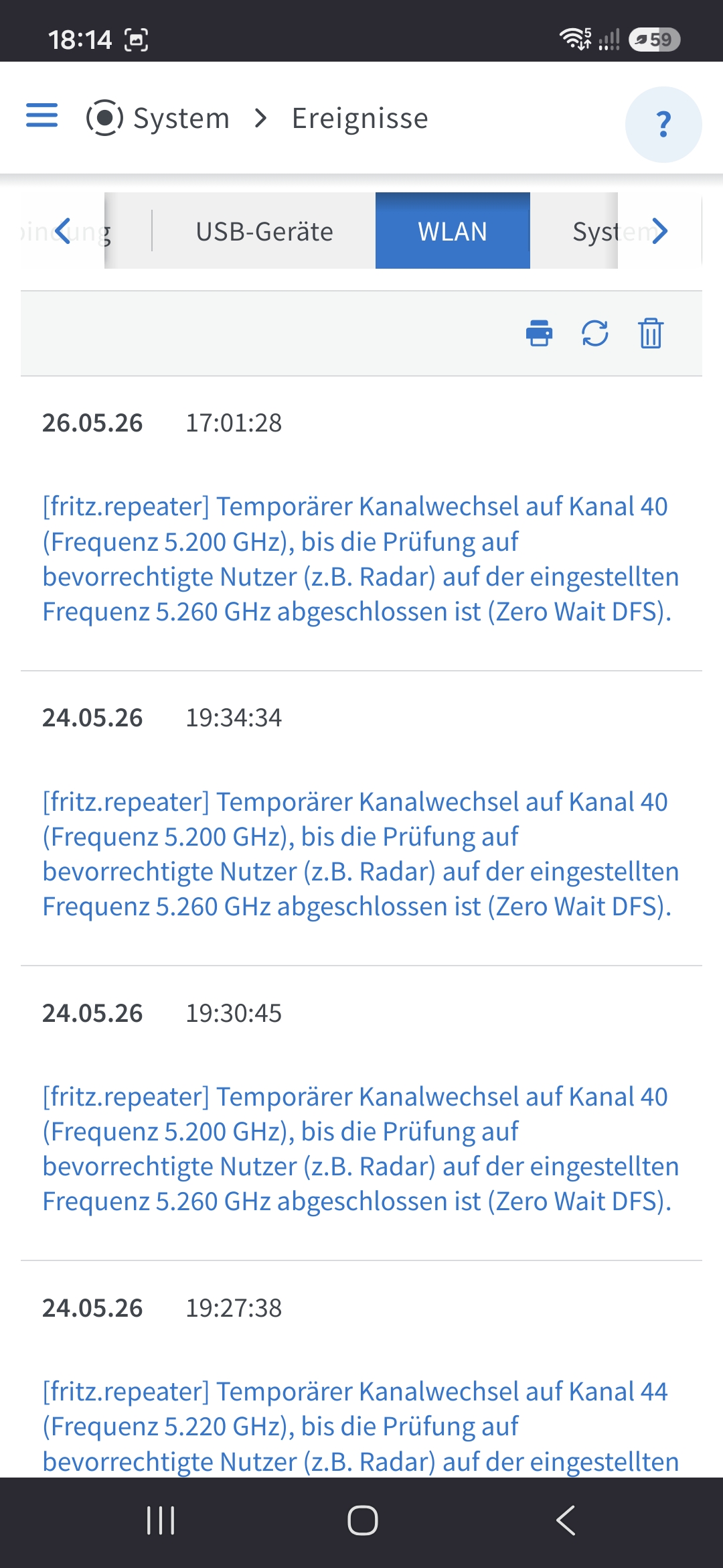

Ich glaube ich weis jetzt das problem mit dem wlan am pool. Ich hatte ja gestern geschrieben es läuft hervorragend . Heute wieder Katastrophe. Mir ist aufgefallen das der repeater 2400 welcher im gartenhaus hängt ständig aus dem mesh fliegt, warum auch immer, so st keine Probleme mit dem gerät gehabt

Schau mal in das Logfile der FritzBox, eventuell findest du da Hinweise, warum das Gerät die Verbindung verliert.Laenglich schrieb:Mir ist aufgefallen das der repeater 2400 welcher im gartenhaus hängt ständig aus dem mesh fliegt, warum auch immer

Ich sehe gerade das beide 2400 Repeater per Kabel angebunden sind, von daher kann es keine Meldungen im WLAN Protkoll geben, schau mal unter System nach.

Da steht nichts ungewöhnliches drin. Ich habe den repeater mal rein geholt und nebenebenn dem Master angesteckt per LAN, hier gleich wieder im mash drin ohne was zu machen. Ich steck den dann noch mal an seinen Platz und schau noch mal. Ich gebe dann nochmals bescheid
So er steckt wieder an seinem platz und er funktioniert wieder. Hier hat anscheinend der Neustart geholfen. Ich werde das beobachten und weiter berichten
Repeater scheint keinen defekt zu haben. Ich habe eine andere Box dort getestet aber gleiches Fehlerbild. Erst wenn ich das gerät neu starte geht es aber auch nur bis zum nächsten tag dann woeder aus dem mesh raus. Ich werde die tage den 2400 mal auf wlan umstellen in der Verbindung ob es da auch ist
