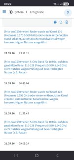

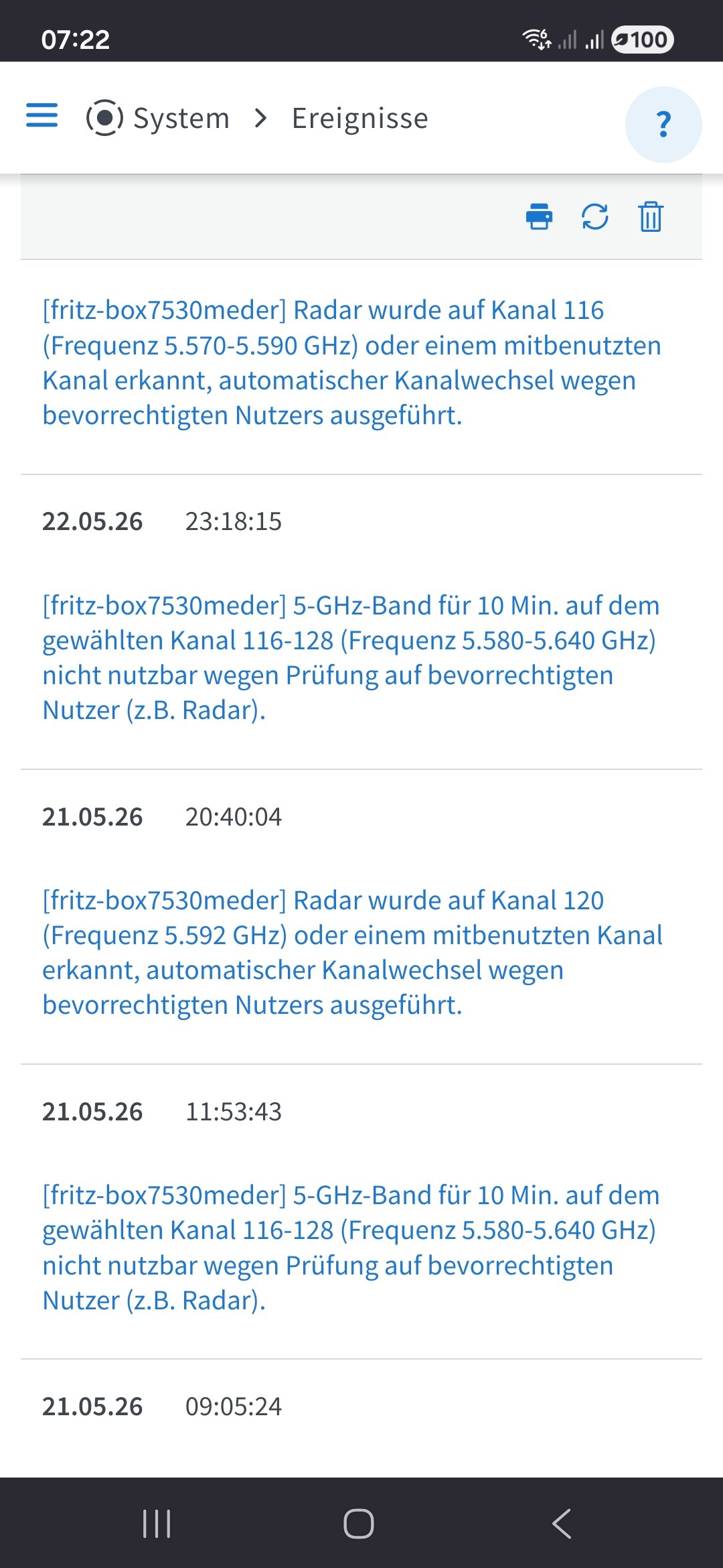

In den Ereignissen wlan wechselt immer nur die selbe fritzbox einen Kanal und prüft 10 min. Im Anhang mal sie Meldungen. Ist immer nur diese Box. Alle anderen Zeugen keine Meldung

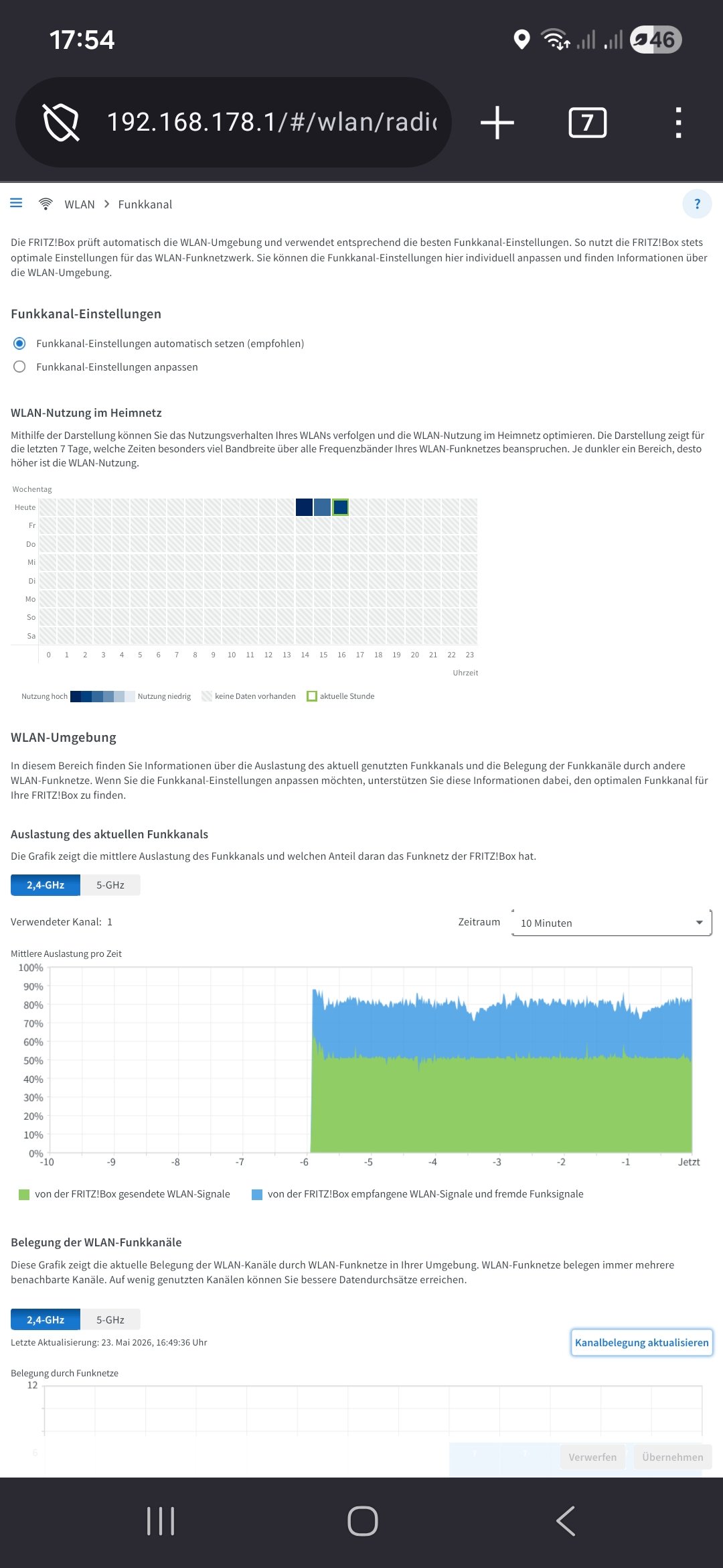

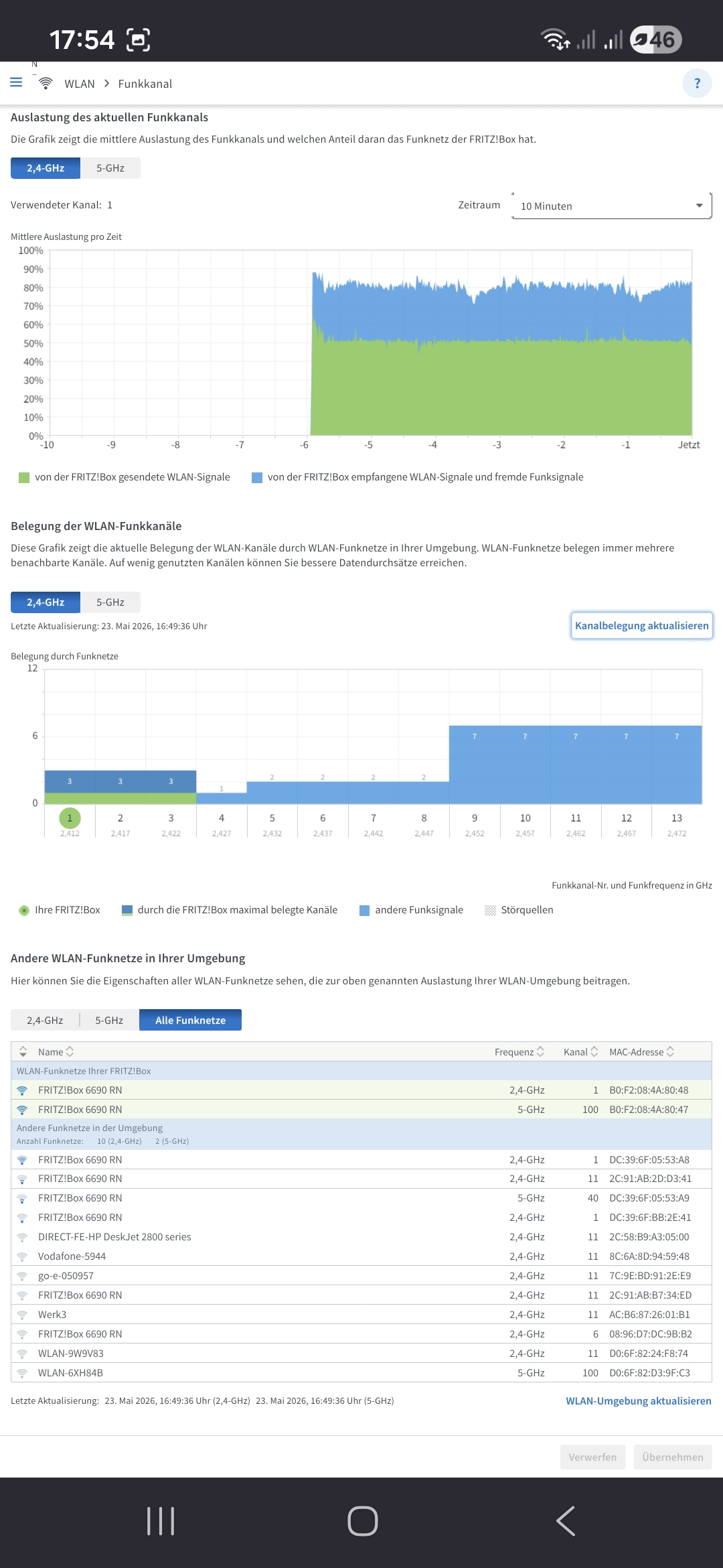

Zeig' mal 'nen Screenshot bzw. Einzelne der Abschnitte Belegung der WLAN-Kanäle sowie Andere WLAN-Netze in Ihrer Umgebung von der Menüseite WLAN → Funkkanal aus der Mesh-Masterbox (6690).

Der Grund der 5ghz Sperre wird dir genannt. Stelle die Frequenz bei 5ghz unter 116 und die Probleme sind verschwunden

Hier aus dem Funknetz der Screenshot.
Die 6690 ist Master mit dem internetzugang. Die anderen sind als repeater umgestellt.

Ändere an der fritzbox bei 5ghz die Einstellung automatische kanalwahl auf manuell und ändere die Frequenz auf „unter 113“. Es gibt übrigens auch Videos bei YouTube wie man das umstellst.

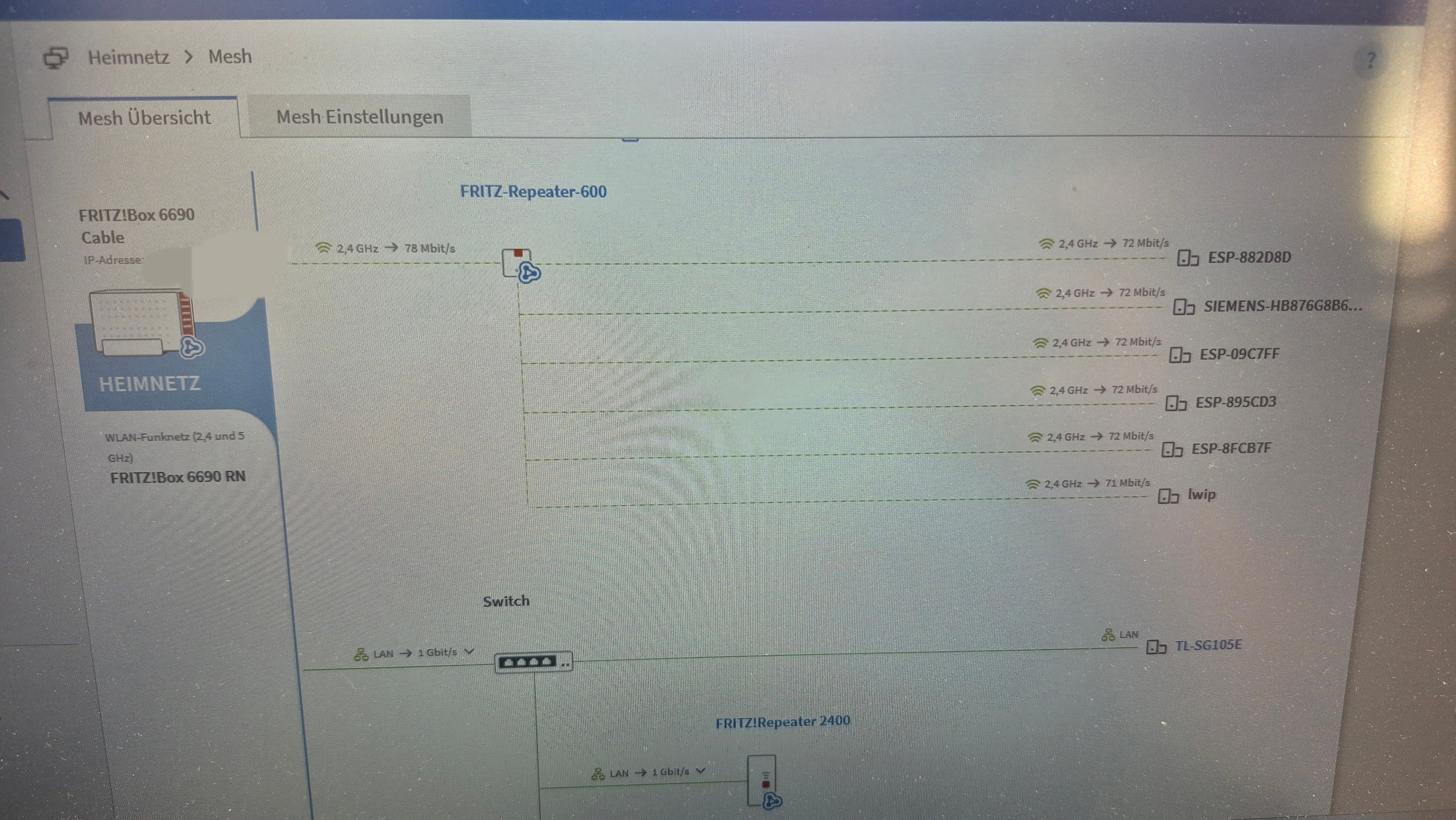

Spannender fände ich immer noch Post #5 … also weil Du am Swimming-Pool vermutlich eh nur 2,4-GHz-WLAN hast, mit welcher Geschwindigkeit ein Endgerät dort dann angebunden ist.
So habe es jetzt einmal etwas getestet. Es ist durch den Kanal wechsel etwas besser geworden zwar noch nicht perfekt aber ich merke eine Verbesserung. Problem wie ich finde das Smartphone mit dem ich teste verbindet sich immer mit einem gerät was weiter weg ist als das mit dem ich gehofft habe wo es verbunden ist. Denn eigentlich müsste doch eine Box oder ein repeater welche näher sind eine bessere Verbindung bieten. Den Screenshot aus post 5 mach ich nacher. Das habe ich vergessen.

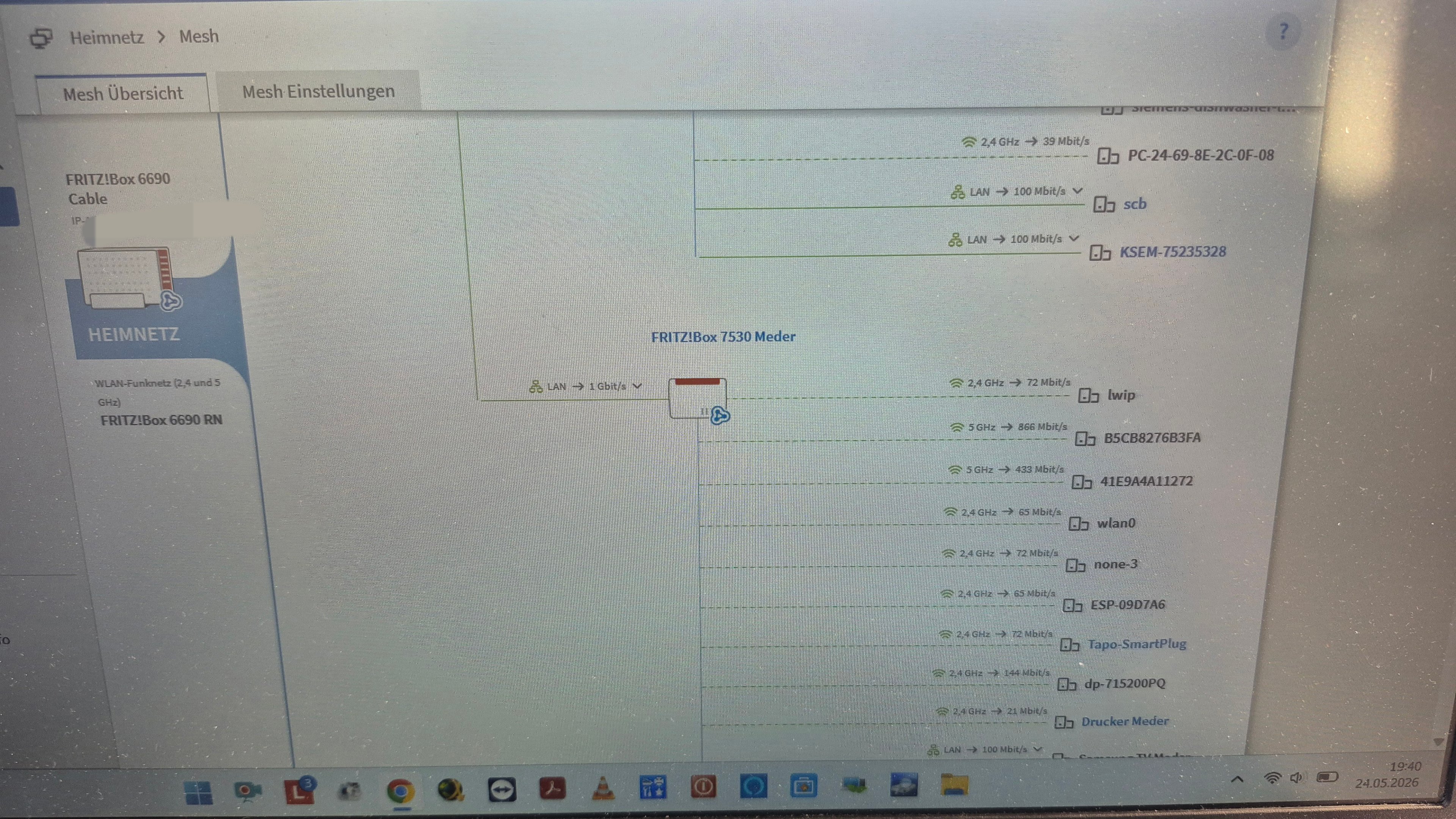

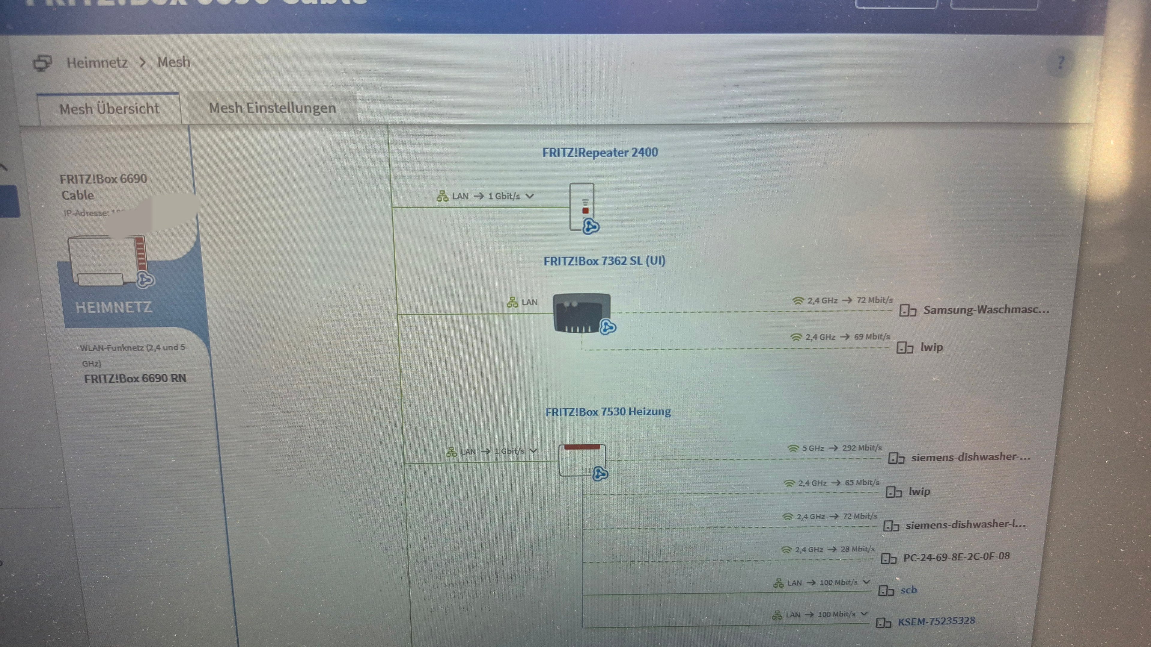

So hier noch die bilder. Reicht das?
Welches Gerät am Swimming-Pool ist es denn, also
  • welchen WLAN-Punkt hat es sich ausgewählt,
  • welche Geschwindigkeit und
  • welcher WLAN-Punkt wäre näher gewesen?
Ein Problem beim WLAN-Roaming ist manchmal die Software auf dem Endgerät selbst, die bei unterschiedlichen WLAN-Konfiguration im Heimnetz dann wilde Auswahlen trifft. Ein Trick ist, überall den selben WLAN-Chipsatz zu verwenden. In Deinem Fall könnte sich also lohnen:
  1. WLAN auf der FRITZ!Box 6690 Cable abschalten, nutzt offenbar eh niemand†
  2. eine der FRITZ!Box 7530 zum Mesh-Master zu machen
  3. die FRITZ!Box 7362 SL durch eine FRITZ!Box 7520 zu ersetzen
  4. den FRITZ!Repeater 2400 abbauen, nutzt offenbar niemand‡
  5. FRITZ!Repeater 600 durch FRITZ!Box 7520 (oder FRITZ!Repeater 1200 ohne AX) ersetzen
Alternativ zur FRITZ!Box 7520 kannst Du auch eine FRITZ!Box 7530 (ohne AX) oder FRITZ!Box 4040 nutzen. Letztere bekommt aber bereits keine Feature-Updates mehr. Erste ist gebraucht oft teuerer, weil bei jenem Modell auf allen vier LAN-Buchsen bereits Gigabit freigeschaltet ist.
Das 5-GHz-Frequenzband nutzt Du quasi gar nicht. Daher wäre mein Tipp das zum Test komplett abzuschalten. Dadurch verspringen einige WLAN-Geräte ebenfalls weniger. Oder wie schnell ist Dein Internet-Anschluss und brauchst Du an irgendeinem WLAN-Gerät eine schneller Verbindung?
Auch die WLAN-Brücke (aktuell der FRITZ!Repeater 600) scheint falsch angebunden zu sein, denn deren Link-Geschwindigkeit ist wahnsinnig niedrig. Entweder wäre ein anderes FRITZ!-Produkt näher oder Du brauchst eine WLAN-Reihenschaltung, also einen weitere Repeater. Du weißt, dass Du einen Repeater auch an jedes andere FRITZ!-Produkt anschließen kannst, denn Du musst es nicht direkt an den Mesh-Master anschließen.

Aktuell bin ich mit dem 2400 verbunden was der nächste Weg wäre und auch optimal ist weil hier gerade 3 von 4 balken. Gleiches wäre bei verbindung mit der 6690. also aktuell top verbindung mit 78 mbit auf die Entfernung. So soll es sein aber das kann sich schnell wieder ändern. Ja der 600 ist aktuell mit der 6690 verbunden obwohl die 7530 näher ist. War sonnst immer an dieser eingeloggt. Die 7362 ist uninteressant da die nur für einen Kellerraum unf eine waschmaschiene da ist und das reicht
Problem ist, dass WLAN-Kennungen ewig weit reichen und WLAN-Geräte vermutlich alle Deine WLAN-Punkte gleichzeitig sehen. Und dann eine Entscheidung treffen. Und die kann in völligem Chaos enden, wenn Du verschiedene WLAN-Chipsätze anbietest. Daher trotzdem irgendwie überlegen, das zu vereinheitlichen, also die FRITZ!Box 7362 SL auf jeden Fall durch was anderes ersetzen, die 20 € sollte Dir das wert. Wenn Du das WLAN der FRITZ!Box 6690 Cable nicht abschalten willst, dann dort die WLAN-Version von 6 auf 5 reduzieren.
