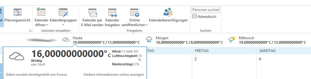

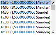

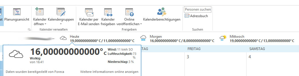

Outlook 2013: Alle Zahlen-Angaben mit vielen bzw. 12 (zwölf) Nachkommastellen
Seit ein paar Tagen sind bei mir alle Angaben in Office, insbesondere in Outlook 2013 mit zig Nachkommastellen versehen, siehe Bilder. Habe meines Wissens nichts geändert etc. Jemand eine Idee?

Habe seit heute das gleiche Problem - kann keine passenden Einstellungen finden!

Ein Symtom ist noch: Das falsche Zahlenformat ist nicht immer sofort nach dem Start von Outllook aktiv, sondern erst nachdem eineige Zeit (oder auch Mail-Up bzw- Downlaods erfolgt sind.
Und es stimmt auch nicht das Zahlenformat von z.B. den angezeigten Temperaturen in der Kalenderansicht. Dort sind auch vieel "0" eingefügt.

Hab das gleiche Problem seit heute. Sogar beim Wetter in der Kalenderansicht tritt das auf.
