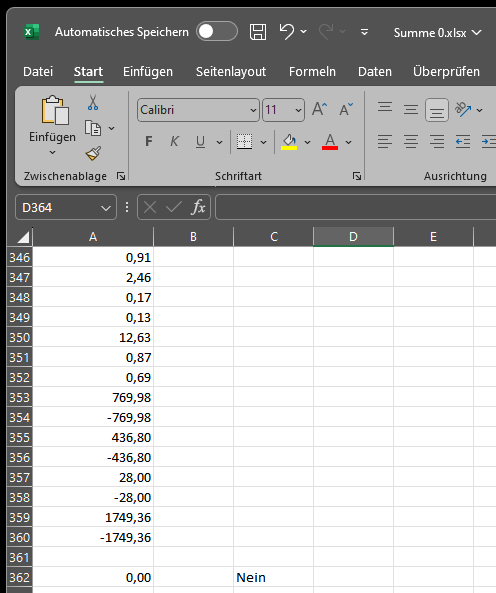

ich habe ein merkwürdiges Problem.
Ich habe eine Menge an positiven und negativen Werten (hier insgesammt 360).
Alle diese Werte haben genau zwei Nachkommastellen und ergeben in Summe die Zahl 0.
So zumindest, wenn man den ganzen Spaß per Taschenrechner berechnet.
In Excel ist das Ergebnis jedoch: -7,95808 E-11. Also ~-0,00000000007.
Die Summe wird im Feld 362 mit der Funktion =SUMME(A1:A360) berechnen. In der Excel-Tabelle befindet sich sonst nichts.
Ich habe die Werte bereits einmal ins Notepad kopiert und überprüft, dass da tatsächlich nicht irgendwelche Nachkommastellen dran hängen, das ganze wieder in einer neuen Excel-Tabelle berechnen lassen usw.
Das Ergebnis bleibt jedoch gleich.
Zwar kann ich, wenn ich das Feld als Währung definiere eine 0,00 anzeigen lassen, die Funktion
=WENN(A362=0;"Ja";"Nein") gibt aber logischerweise "Nein" aus.
Was läuft da schief?

Was für eine Version von Excel verwendest du? Meins aus Office 365 macht daraus tatsächlich 0. Bei zwei Nachkommastellen
@Conqi: Es geht nicht um die Anzeige, sondern um das "Nein" in C362.
Wenn man den Eröffnungspost gelesen hätte, wäre das eigentlich klar geworden.
Versuch mal mehr Nachkommastellen anzeigen zu lassen und als Format "Zahl" einstellen. Das hat bei mir "geholfen" ;-). Die Genauigkeit bei Fließkommazahlen hängt von der Größe der Zahl ab, daher sollte man eher nicht mit fixen Bereichen arbeiten.
Eine übliche Lösung besteht darin, mit Dezimalzahlen statt Fließkommazahlen zu arbeiten. Wie das bei Excel geht, weiß ich spontan auch nicht. Als Zellformat "Text" ergibt aber jedenfalls bei mir das korrekte Ergebnis.

Bei mir wurde das halt standardmäßig auch als Zahlenfeld zu 0,00 gerundet. Nix mit Währung. Als Textfeld oder Exponentialzahl wird es aber in der Tat klar.
