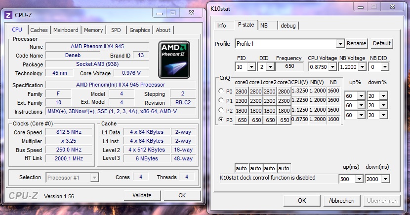

k10stat übernimmt in der Anzeige nur Änderungen des Multiplikators (Änderung des Referenztaktes ist im Tool selber ja auch nicht möglich). Und da der höchste wählbare Multi des 945er 15 ist, wird die maximal angezeigte Taktfrequenz in k10stat 3GHz sein.
Die im BIOS eingestellte Änderung des Ref.taktes wird aber trotzdem übernommen. Ebenso Änderungen der Spannungen. Darauf muss man dann achten.
Wenn man jetzt C'n'Q über k10stat regeln will, wird der eingestellte Ref.takt mit dem Standard- Multi von 4 genommen. Bei einem Ref.takt von bspw. 250 wären das also schon 1GHz.
Über FID und DID muss man dann halt irgendwie einen geeigneten Multi kombinieren, der zusammen mit dem erhöhten Ref.takt etwa 800MHz ergeben. Das kann man dann ja jeweils mit CPU-Z überprüfen, bei der Spannung eben drauf achten, wenn die im BIOS schon erhöht wurde, ist die im Tool um diesen Betrag niedriger einzustellen.
k10stat1-jpg.217482
K10stat funktioniert soweit. Taktet der bei Belastung automatisch hoch ? Habe dazu kaum was bei Google oder im Forum gefunden. Es wurde viel gefragt, meien Frage wurde allerdings nicht geklärt.
Zu meinen Screenshots. Die CPU läuft auf 3,9Ghz mit 1,45V (vlt 4GHz oder 1,425V). Wie sollten die anderen Spannungen sein ? Habe nur den VCore erhöht von den Screenshots her. Sollten Spannunge niedrieger ?
Danke für eure Hilfe.
so wie es stabil läuft. Wenn die 3,9GHz bei 1,425V stabil laufen ist das natürlich besser.
Gehen 4GHz bei 1,45V wäre das auch eine Möglichkeit.
Laufen die 3,9GHz nur mit 1,45V (oder mehr Spannung) stabil, ist das wohl das beste Ergebnis.
Wenn die anderen Paramter (RAM/HT/NB) nicht stark im Takt erhöht wurden, muss man idR nichts an den entsprechenden Spannungen ändern.
wenn k10stat funktioniert, sollte die CPU das tun. Kann man gut mit bspw. Prime95 nachprüfen.
