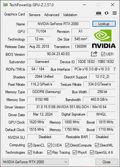

Hi,
ich wende mich hier an das Forum, da ich nicht mehr weiter weiß. Um noch das Grafikkartenupdaten ein bisschen aufzuschieben, wollte ich meine Asus RTX 2080 Dual Advanced (gleiches Board wie FE) übertakten. Leider ist in der Karte der "schlechtere" non-A Chip verbaut (1E82 nicht 1E87). Meine Karte hat das typische Powerlimit eines non-A Chips von 240 Watt. Soweit ich weiß hat damals Nvidia bei der 2070 und 2080 diese Klassifizierung relativ schnell aufgegeben, daher kam auch das ein oder andere Bios für non-A chips mit maximal 280 Watt raus. Das Bios habe ich mal draufgespielt und einiges an Leistung gewonnen: https://www.techpowerup.com/vgabios/209763/209763
Da ich meine 2080 unterwasser habe würde ich allerdings noch mehr rausholen wollen. Die Karte hat einmal 6-pin und einmal 8-pin, was mit dem PCIE-steckplatz insgesamt 300 Watt macht. Allerdings kann z.B. so ein 8-pin stecker auch deutlich mehr (auf eigenes Risiko natürlich).
Prinzipiell ist die Frage eigentlich nur, ob ich das z.B. das Bios der Strix (Powerlimit 307 Watt) draufspielen kann, ohne das ständig "Board-Id mismatch" kommt (ist zwar technisch gesehen gleicher Chip, aber durch tolles Marketing eben leider dann doch nicht).
Weiß vielleicht jmd. wie man diesen Fehler umgehen kann? Die patched Version von nvflash habe ich bereits probiert (aber möglicherweise gibts ja noch nen anderen tollen Befehl).
Vielleicht erinnert sich ja noch jemand an das damalige Problem und hatte ne Lösung gefunden :)
Vielen Dank LG
Glaube nicht, dass das relevant ist, aber restliches System: Ryzen 7 2700X, 4x Kingston Fury 3200 Mhz, Asus X570 Prime
Vielen Dank LG

Danke auf jeden Fall für die Daten. Habe schon festgestellt, dass die Karte bei zu hohen Spannungen nicht stabil läuft. Ich probiers mal so wie du beschrieben hast :) Das mit dem Shuntmod war mir neu, klingt eigentlich ganz gut, aber das Risiko ist mir dann doch etwas zu groß denke ich.
