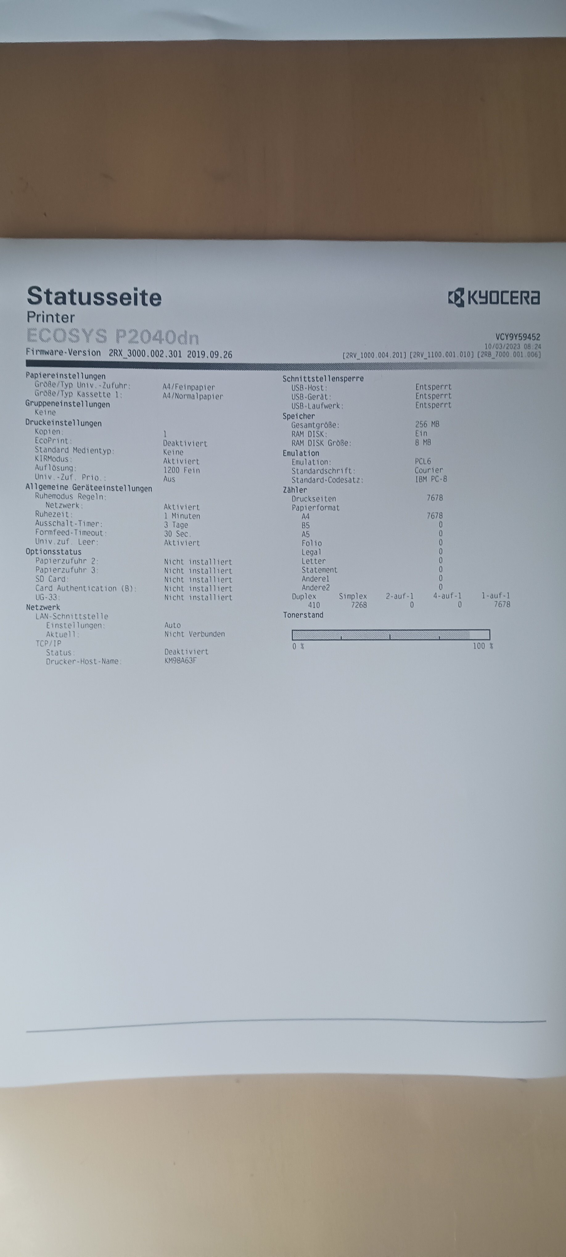

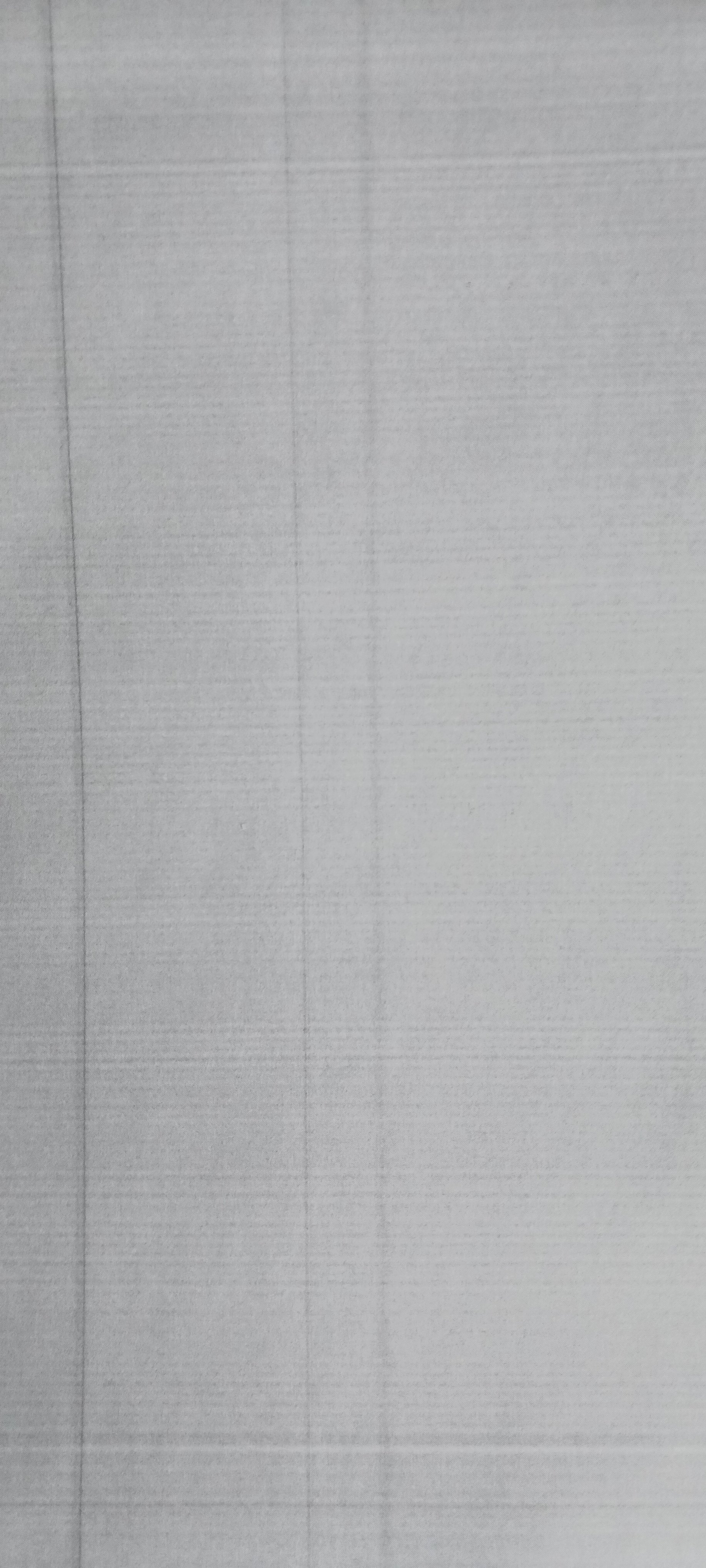

Nach 7678 Seiten und 1-2 Tonerkartuschen.
Was ist das? Wäre der Deucker mit winer kompatiblen böttcher Trommel wieder ganz?
Lg bluedxca93
Vermutlich Verschmutzung auf einer der Rollen.
Kannst du versuchen selber zu reinigen oder zum Service bringen
@elefant
Sind die Rollen Teil der Trommel oder Teil des Entwickler Kits? Wattestäbchen und Japanpapier hatte ich, Mikrofaser Tuch auch
Weiß nicht genau was du mit Trommel meinst.
Ich würde erstmal die Umlenkrollen reinigen, Alkohohl-Pads helfen hier eigentlich immer gut.
An die Entwicklereinheit würde ich selber nicht dran gehen.
Wo sind diese Umlenkrollen?
Durchgehende Streifen sind meistens Dreck/Reste am Abstreifer der Entwicklereinheit, also die Einheit, wo auch der Tonerbehälter dran gehangen wird. Das ist wie eine Art Stempelkissen, dort wird der Toner bereitgestellt und auf die Trommel übertragen. Dort ist meistens eine Art Gummilippe, die überschüssigen Toner abstreift. Wenn sich dort was festsetzt, dann dreht sich die Trommel an diesem Punkt immer wieder dran vorbei und der durchgehende Streifen entsteht. Dann müsstest du auch einen Strich auf der Rolle sehen können.
PS: sehe gerade, dass bei dem P2040 die Trommel und Entwicklereinheit ein Bauteil ist.
Sollte ich Recht haben, müsstest du diesen Dreck/Reste-Punkt entfernen oder ein neues "Drum Kit" kaufen.
Es liegt am Bauteil B, Bauteil A Toner ist ganz und C auch. Hab herausgefunden das wenn ich den roten Sicherheit Aufkleber löse und dann den Corona draht Schieber fest bewege eine Seitemit Flecken rauskommt. Danach die nächste hat einen ganz schwachen mikroskopisch kleinen grauen Punkt ist sonst aber 100% Streifenfre und die danach hat den Streifen sehr viel schwächer fast nicht erkennbar.
