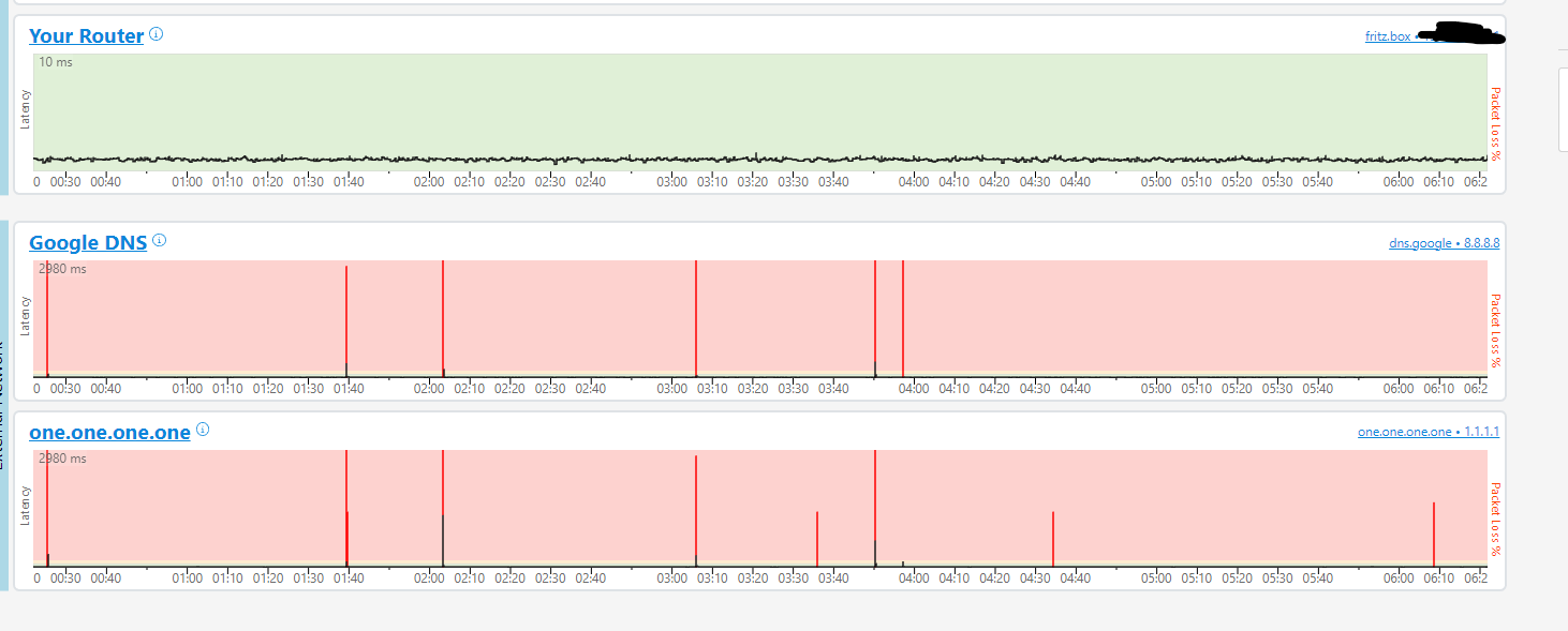

Hallo zusammen, ich habe seit meinem Umzug in eine neue Wohnung paar mal am Tag (beispielsweise 6 mal in 6 Stunden, siehe Bild) Packetloss (selbe Hardware, selbers Modem/Router7 selber Anbieter, selber Vertrag).
Pcketloss ist immer ist bei 30% und dauert immer ca 1-3 Sekunde, siehe Bild. Das "interessante": der Packetloss tritt parallel auf meinem PC per LAN an der Fritzbox 6591 auf und auch an meinem Laptop per Wlan. Die Fritzbox selber hat aber keine Probleme und zeichnet auch keine auf in den Protokollen. Liegt das Problem jetzt innerhalb oder außerhalb meines Heimnetzwerkes? Wenn die Fritzbox nichts merkt und Pingplotter nix anzeigt, muss es doch an meinem PC und Laptop liegen oder? Wäre das aber nicht ein grußer Zufall?
Die Verbindung bleibt immer bestehen, nur merke den Packetloss aufgrund Disconnects in Spielen oder Rubberbanding für paar Sekunden.

Es gibt eine plausible Erklärung.
Der von Dir beobachtete Packetloss wird per Ping gemessen.
Lokale Pings vom PC/Laptop an die Fritz!Box werden prompt beantwortet, alles in Ordnung.
Danach kommt der Upstream Deines Internetproviders. Danach dürften die Daten wenigstens regional, über die gleichen Strecken und Router geleitet werden. Kommt es jetzt hier irgendwo zu einem Engpass, dann sind PC/Laptop gleichzeitig betroffen, auch wenn das Ziel unterschiedlich ist.
Reine Vermutung, aber ich tippe darauf dass die Upstream Bandbreite bei Dir hin- und wieder einen Engpass hat. In Kabelnetzen, wird die verfügbare Bandbreite zwischen dutzenden, wenn nicht hunderten Haushalten geteilt. Je nach Überbuchung des Kabels und Nutzerverhaltens des Haushaltes ist es absolut realistisch das hin- und wieder die Bandbreite nicht ausreicht. Das verursacht Verzögerungen in Pings, bis hin zu Packetloss.
Alternativ können auch temporäre Störungen auf dem Kabel ähnliches verursachen.
Die Theorie bezüglich überbuchung kann man überprüfen, in dem man zu Zeiten schaut wo wenig Datenverkehr herrscht, Sonntag früh morgens z.B. und zu Zeiten wo viel Datenverkehr herrscht, unter der Woche abends.

Die 6 Packetloss aus dem Bild waren heute zwischen Mitternacht und 6 Uhr morgens. Tagsüber oder in den Abendstunden ist es nicht mehr und nicht weniger.

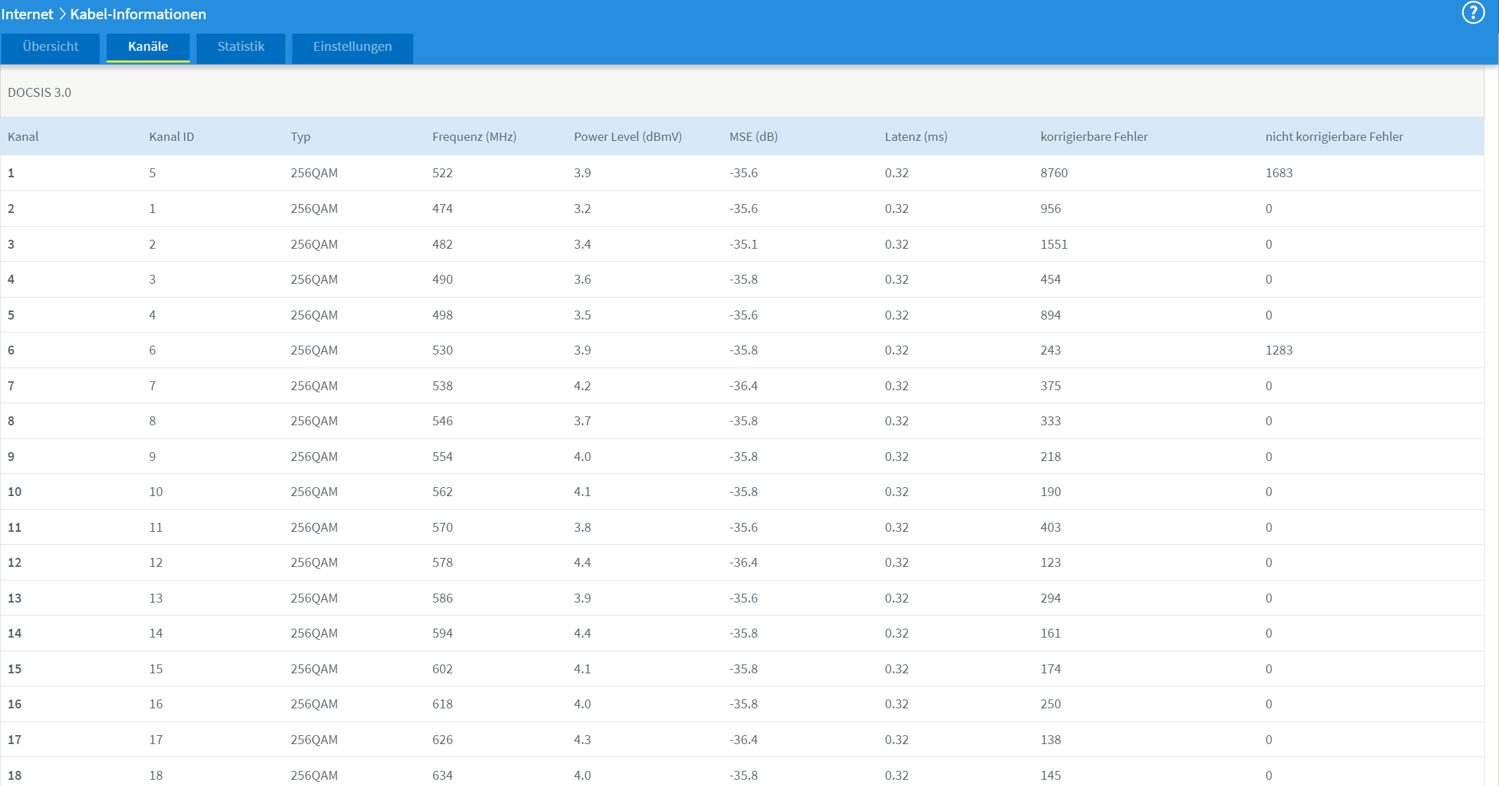

danke für die info. ich habe nicht korrigierbare fehler auf 522 und 530mhz, während alle anderen kanäle bei 0 fehlern sind. weisst du, was auf diesen beiden kanälen funkt?
Nö, nicht genau, ich würde DVB-T2 Ingress vermuten (am wahrscheinlichsten lt. Frequenzplan der BNetzA), aber das ist auch erstmal egal und ziemlich sicher nicht Ursache deines Problems.
Mach bitte mit der Diagnose weiter.
