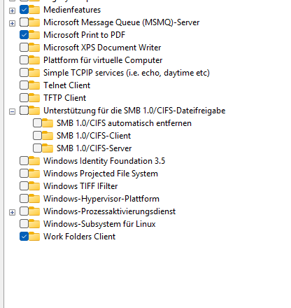

Smb2 installiert?
1. Ip anfingen
2. Smb2 Installation prüfen bzw. SMB1 muss deaktiviert sein
Da der Dateiexplorer nicht alle Freigaben immer anzeigt, kann man sich links auf den Desktop legen. Die gehen immer.
