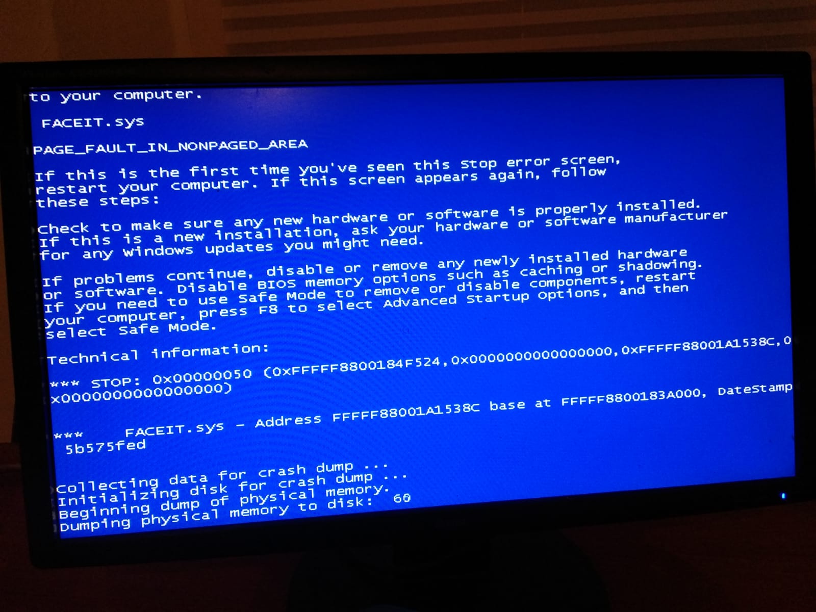

Ich bekomme wenn ich den PC starte einen" page fault in nonpaged area" bluescreen kurz nachdem das Windowszeichen erscheint.

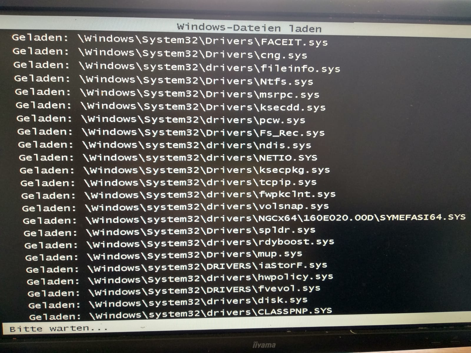

Anfangs konnte ich den PC noch im abgesicherten Modus starten und habe dann den chkdsk befehl ausgeführt, welcher leider kein Ergebnis gebracht hat. Habe dann versucht mit jeweils einem RAM Riegel zu starten und habe mal die Batterie von meinem Maindboard rausgenommen. Hat aber leider nur dazu geführt dass, ich nun noch nicht einmal den PC im abgesicherten Modus starten kann, da er sich bei dem Vorgang einfach aufhängt. (Bild im Anhang)

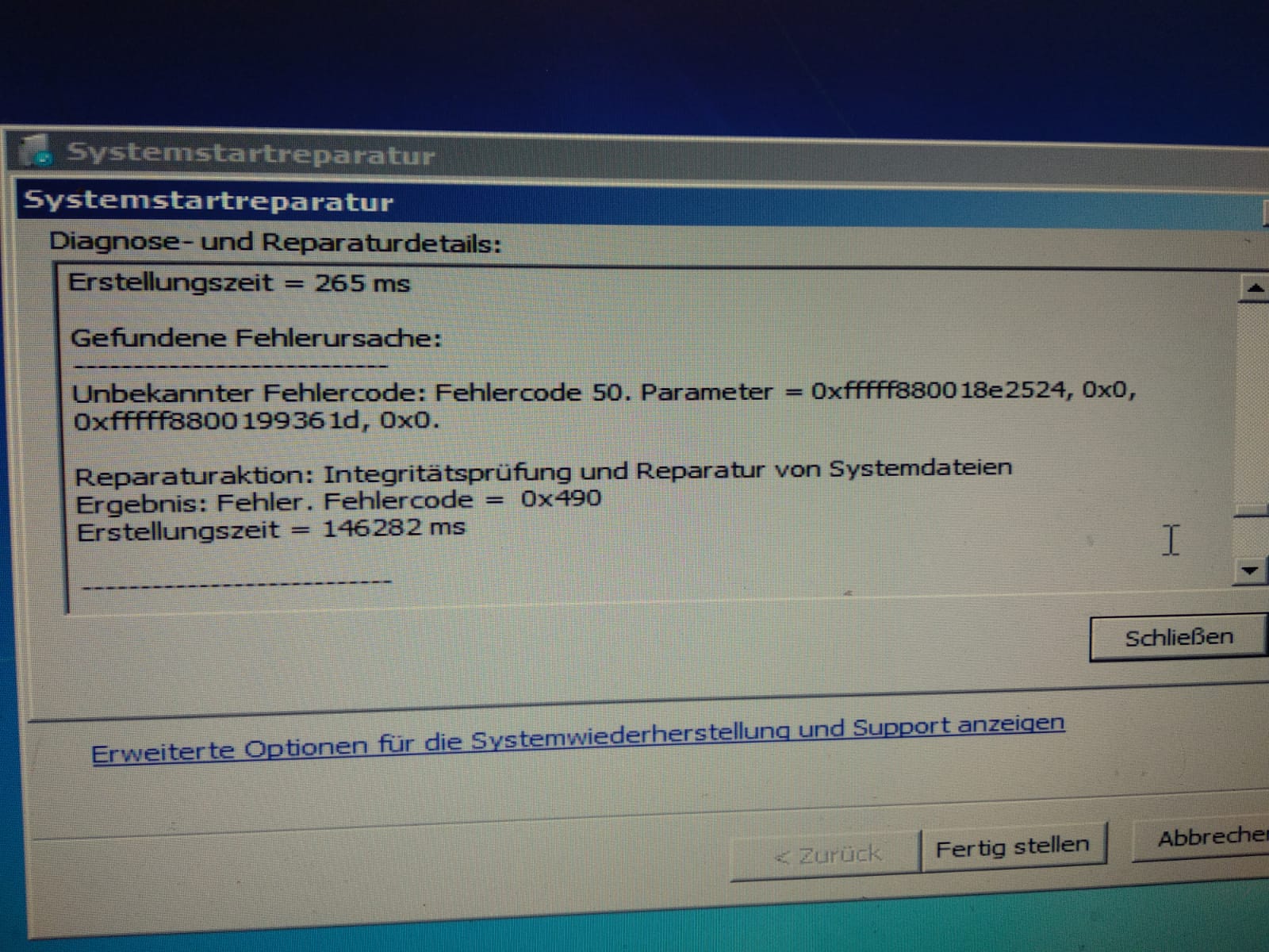

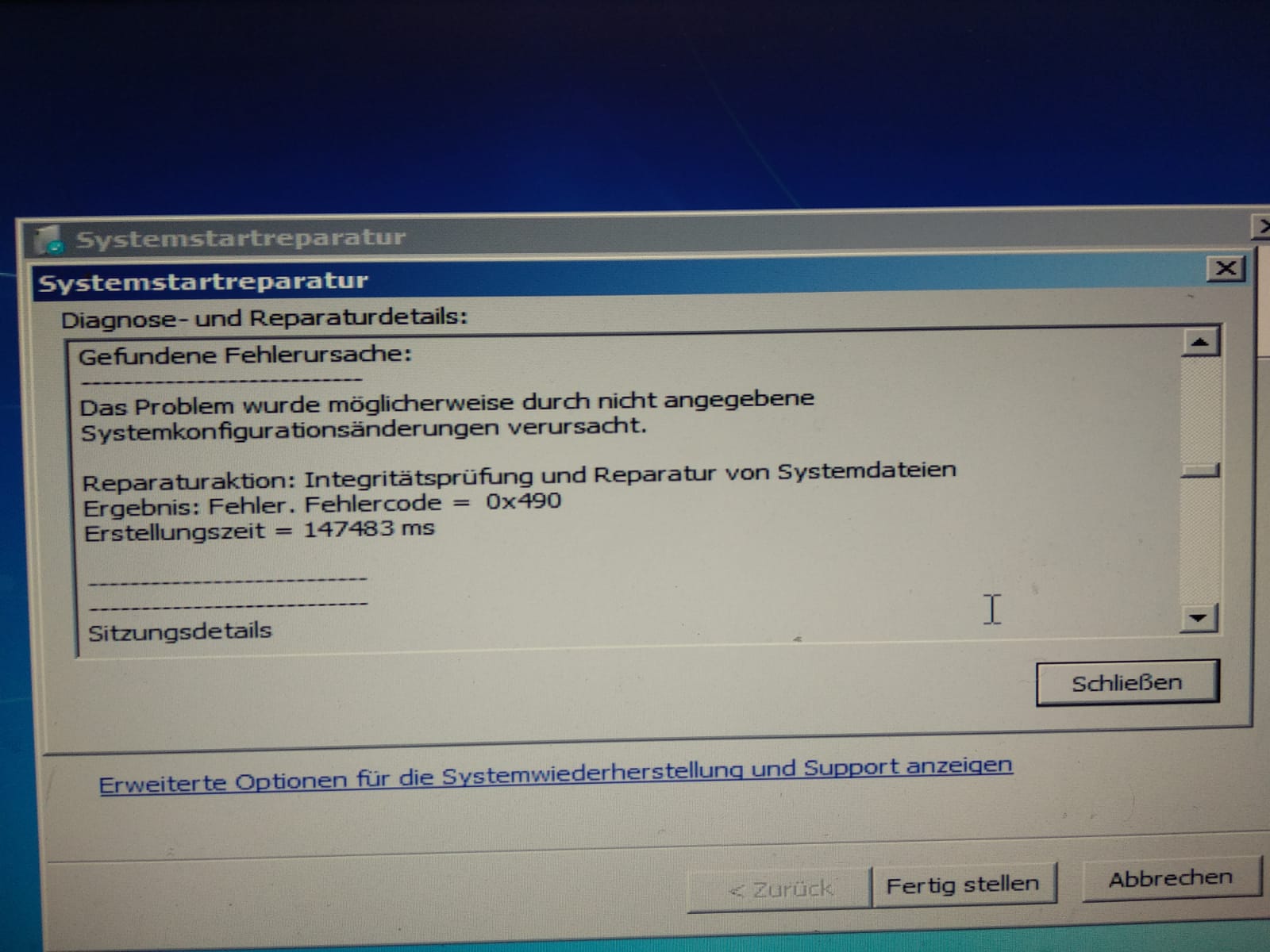

Das einzige was noch geht ist die Starthilfe die aber leider auch nicht zum gewünschten Erfolg führt.(Bilder der Diagnose im Anhang)

Also dein Problem scheint diese Faceit Software zu sein. Am besten wenn es irgendwie geht nochmal in den abgesicherten Modus und deinstallieren.

Das er jetzt nicht mehr im abgesicherten Modus startet ist klar, der SATA-Controller modus ist falsch eingestellt, so kann er nicht booten. Guck mal ob er im AHCI Modus steht.
Und dann schau Dir mal die RAM-Werte im BIOS an. Timings und so.

Es lag nicht an der RAM sondern tatsächlich an der ollen Faceit Software. Hab über die Funktion "Computer reparieren" die Kommandozeile geöffnet und hab hierüber Faceit.sys deinstalliert. Jetzt geht alles wieder :)
Ich frag mich nur warum ich nicht im abgesicherten Modus starte konnte weil das ja am Anfang ging. Bei den Sata Einstellungen war nicht RAID sondern AHCI eingestellt.
