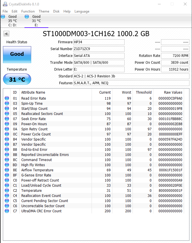

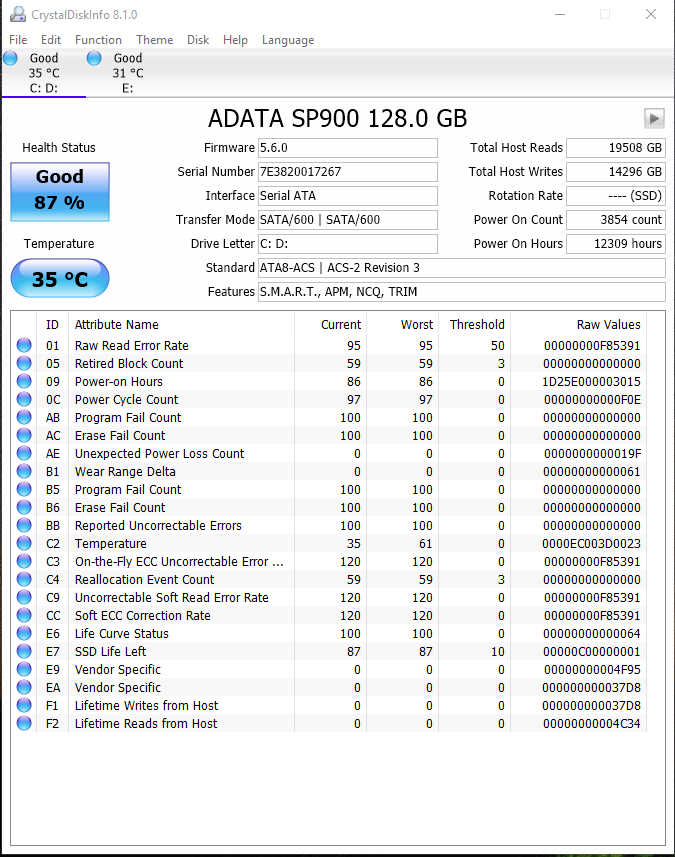

Es ist immer eine unterschiedliche pak datei. Dateien sind nicht schreibeschützt. Habe es sowohl auf meiner SSD als auch HDD. Habe beide Datenträger allerdings nie getestet.

Sieht einigermaßen in Ordnung aus, Seagate halt.
