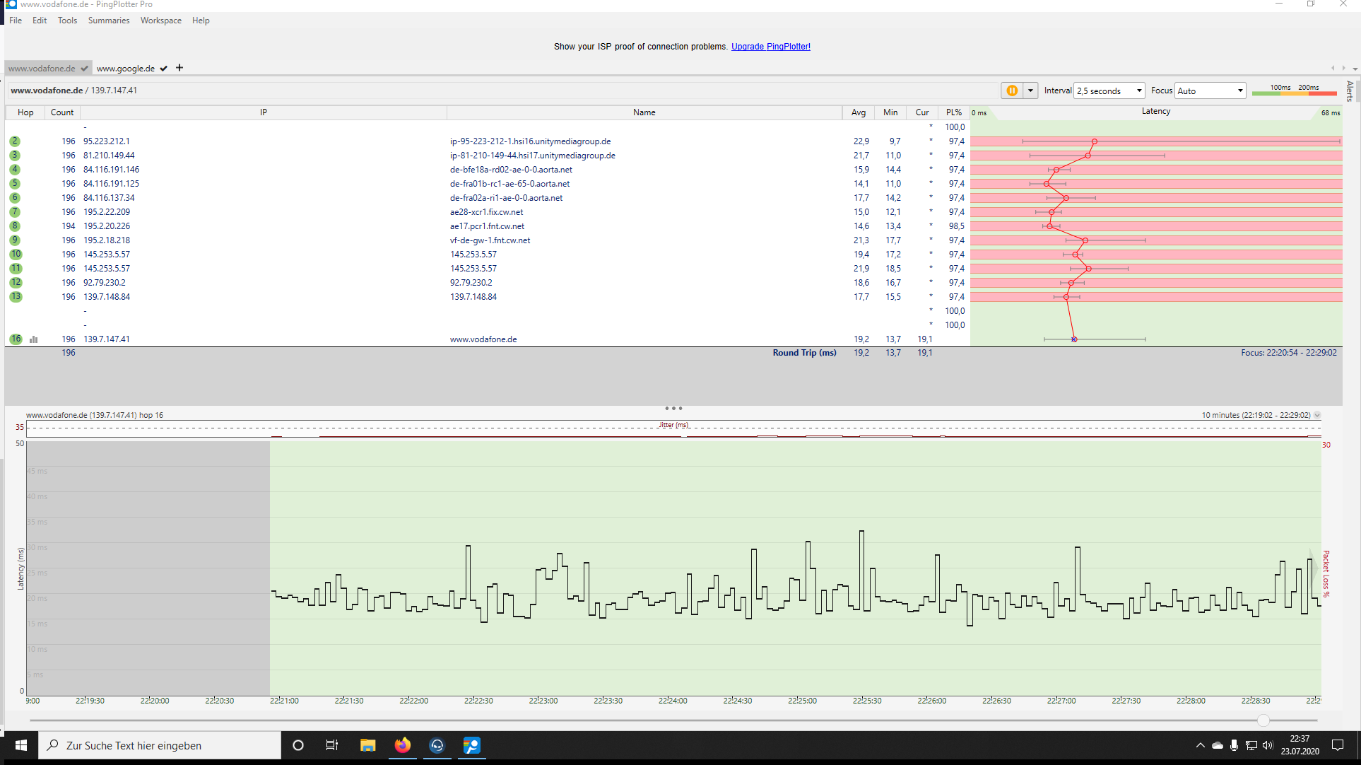

seit anfang April habe ich regelmäßig Paketverluste, die vernünftiges Onlinegaming unmöglich machen. Gerade bei Shootern zählt jede ms. Damals hatte ich noch die Connectbox von Vodafone. Naiver Weise dachte ich, mit einem neuen Router und Upgrade auf 400k Leitung verschwinden die Probleme. Fehlanzeige. Alles wurde mit der Vodafone Station noch viel schlimmer. Über Ferndiagnose sind meine Download und Upload Werte im optimalen Bereich. Darum geht es mir ja aber gar nicht. 2 der 3 Techniker die vor Ort waren bestätigten mir Probleme die nicht an unserem Hausanschluss liegen. Probleme sollen großweitiger im Straßennetz ihren Ursprung haben. Sie würden es an "Second Level" weitergeben, weil sie selbst nichts zur Besserung beitragen können. Nichts passierte. Nach einer nicht angenommenen Sonderkündigung und einen weiteren Technikerbesuch, der mir dringend empfiel, eine Fritzbox zu besorgen, tat ich dies. Nun habe ich die Fritzbox 6591. Außerdem habe ich nun auch echtes Dual Stack. Paketverluste sind nach wie vor im nicht zu akzeptierenden Bereich. Da ich sowieso schon die Hoffnung verloren habe, dass mir von Vodafone selbst geholfen wird möchte ich mich nun selbst auf Fehlersuche machen um bei der nächsten Beschwerdemail etwas vorweisen zu können.
Habe übrigens auch schon alles versucht, was man als Lösungsansätzen so im Internet finden kann. (Firewall der Box deaktivieren, Ipv6 deaktivieren, Wlan ausschalten usw.)
Kennt sich jemand mit dem Programm Ping Plotter aus und kann mir anhand der dort gemessenen Werte sagen, wo die Paketverluste entstehen?

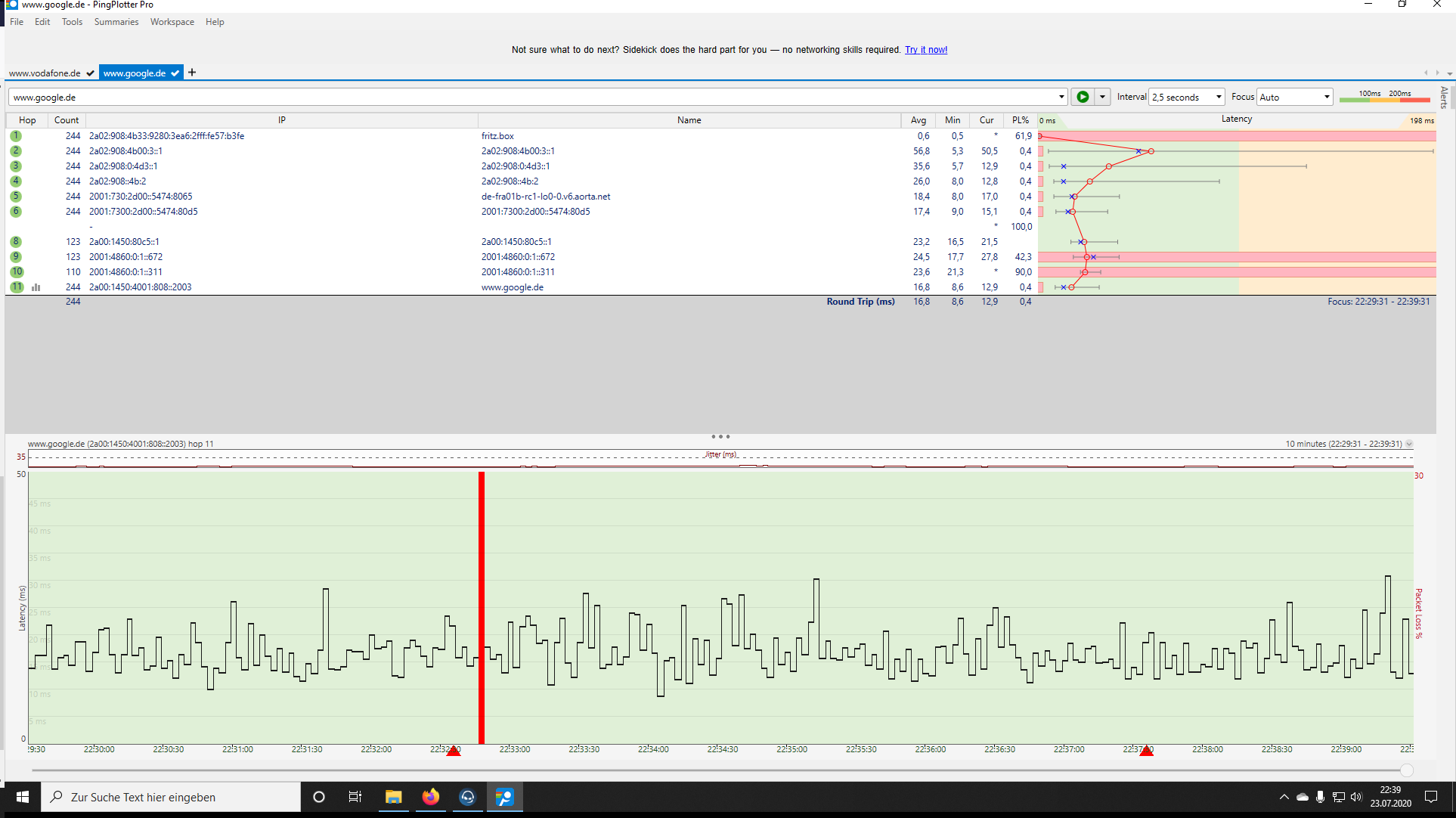

In Cod Warzone wird es mir ingame angezeigt. In unregelmäßigen Abständen zwischen 10 und 400%.
Meine Freundin spielt auch, allerdings auf der Xbox. Selbe Probleme treten dort genauso auf.
Wäre nett wenn mir jemand diese Werte einmal erklären könnte.

ping plotter zeigt dir für jeden hop eigentlich die evtl auftretenden paketverluste an
Ich würde gern mal die ip eines Cod Warzone Servers in PP einfügen, allerdings hab ich keine Ahnung wie ich daran komme. Es fällt eben beim Onlinegaming am meisten auf. Was genau bedeuten denn die Werte, die ich dan in Pp gemessen habe? Kenne mich leider überhaupt nicht aus und würde es gern etwas besser verstehen

Deine Pingplotter Sachen sind insofern quark, dass bei einem Tracert nicht 100%ig festgestellt werden kann an welchem Hop der Packetloss auftritt. Außerdem kann es dir egal sein wo der Packetloss auftritt wenn es NACH dem Router passiert.

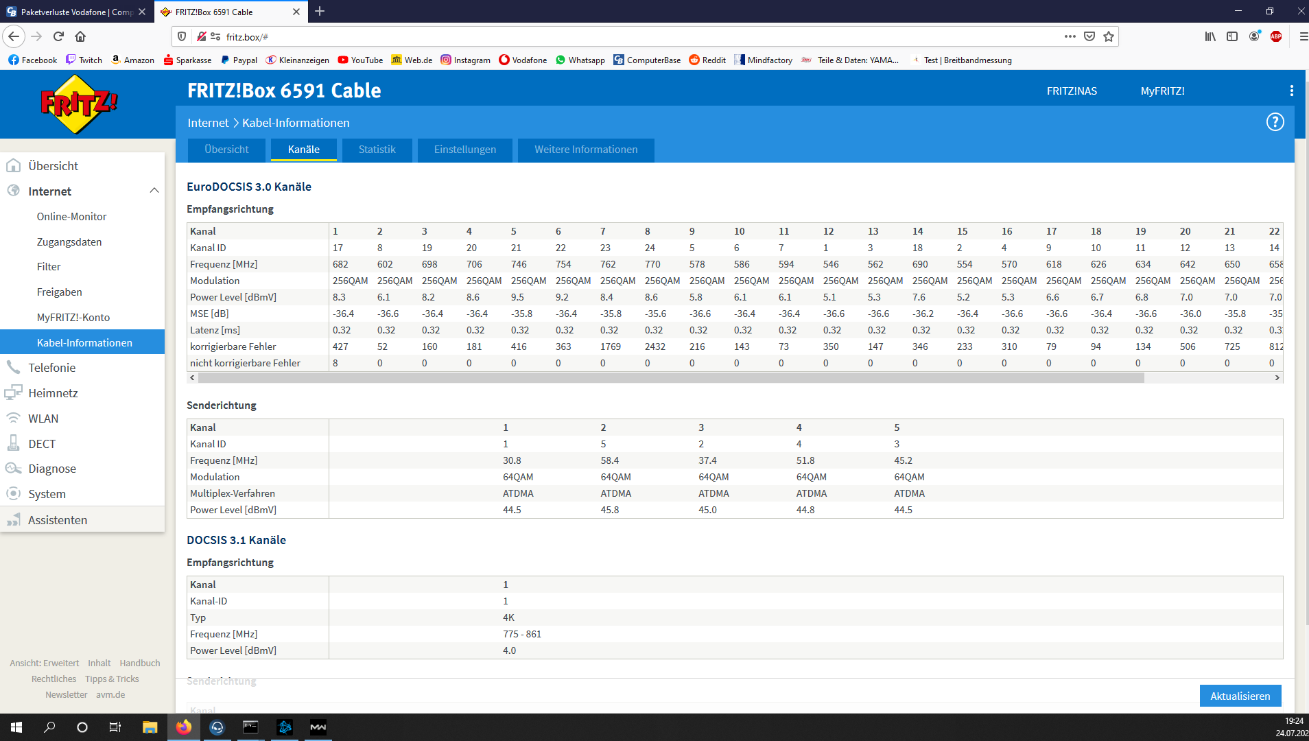

Kannst du mal die Kanalwerte deiner Fritzbox hier posten?
Diese Werte aus der Fritzbox:
Reaktionen: Hayda Ministral
Hier einmal die Kanalwerte

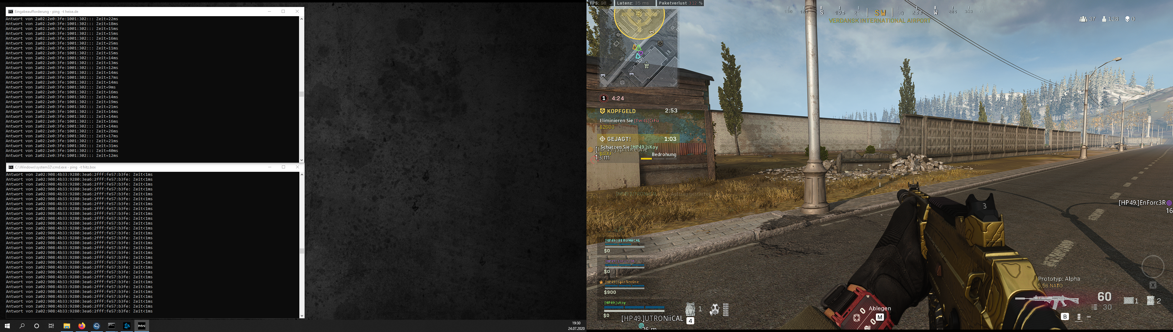

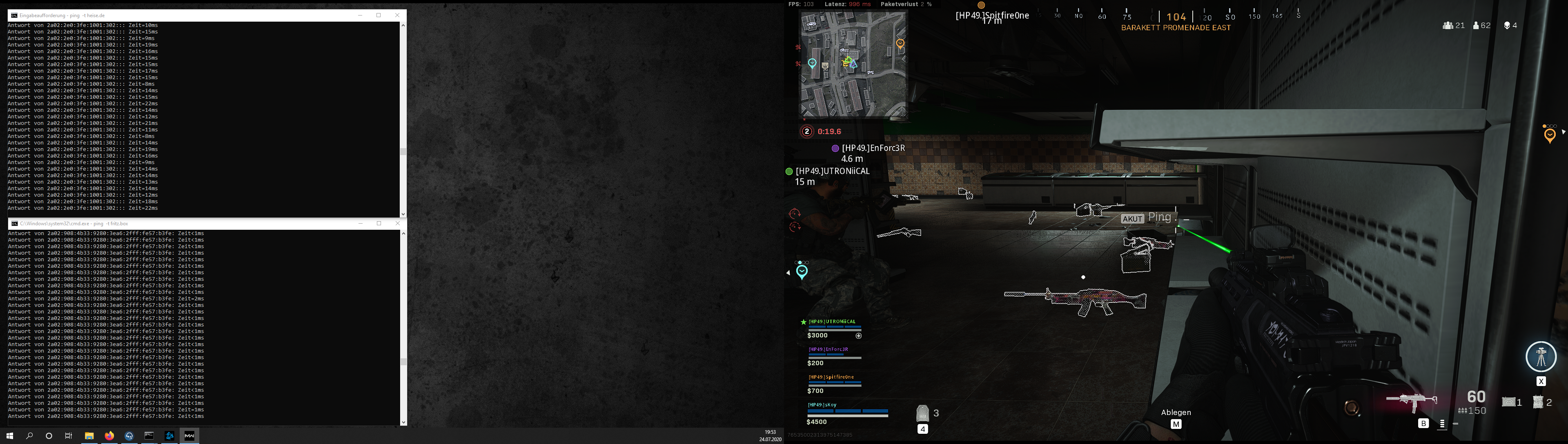

Und hier einmal ein Screenshot auf dem man die Paketverluste ingame sieht zusammen mit fritzbox und heise ping

Die Docsis 3.0/3.1 Kanäle sind in Empfangsrichtung im Grenzbereich und überschreiten diesen zum Teil. Hier sollten maximal 9/4 dBmV anliegen, soviel ich weiß. Ich würde wieder eine Störung melden.
Hab ich bereits gemacht. Es wird dann zum 4. Mal ein Techniker ausrücken. Es wird wieder so ablaufen, dass er kommt, die werte misst, mir sagt alles liegt im normalbereich und wieder fährt. Ich bin langsam einfach verzweifelt und weiß nicht was ich noch tun kann.

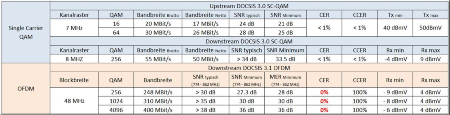

Hier mal eine Tabelle, die im unitymediaforum.de gepostet wurde. In diesem Forum bekommst du auch kompetente Hilfe.

bin ich gerade blind oder sieht man die paketverluste nicht zu heise.de?

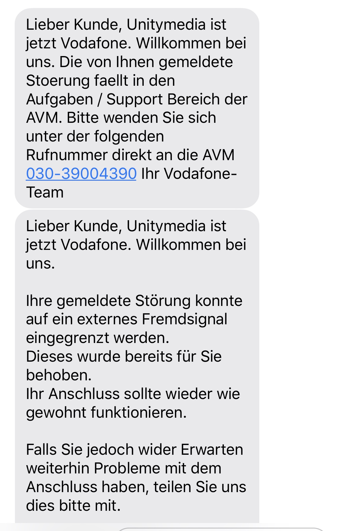

Vodafone hat mir folgende Nachricht geschickt. Ich weiß echt nicht mehr was ich tun soll. Jetzt, wo ich eigene Hardware benutze, weil Vodafone zu geizig ist, vernünftige Hardware zu schicken, schieben sie es auf AVM? Verstehe ich sas richtig?
