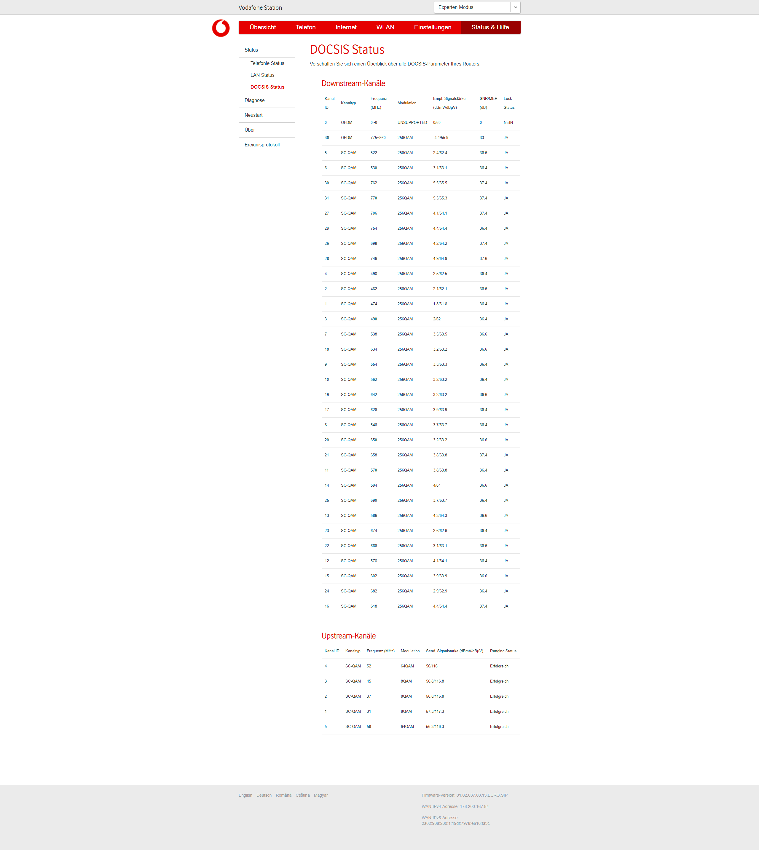

dann ist dein Segment stark ausgelastet und Vodafone plant für den 29. januar 2021 umbaumaßnahmen.
Bis dahin kann es sein, dass du pech hast und mit der jetzigen Leistung der Leitung leben musst oder du kannst mit vodafone bis dahin einen rabatt aushandeln. oftmals geben sie Kunden, die in so einem überlasteten segment hängen einen rabatt für die zeit.
Allerdings muss man noch erwähnen, dass drei der fünf upstream Kanäle nur mit 8qam modulieren und die Signälstärke mit jenseits der 55dB auch ziemlich hoch ist. Hier muss nochmal ein techniker ran und sich den upstream anschauen, oder in eurem Segment ist wieder ein Rückweg-Störer utnerwegs der den gesamten upstream stört.
Auf jeden fall nochmal bei vodafone anrufen und bewusst auf eine Störung im upstream hinweisen.

Habe noch eine Information gefunden. Da du ja mittlerweile scheinbar die Vodafone station hast und im ehemaligen unitymedia gebiet wohnst und deinen Anschluss hast, ist folgendes wichtig:
Im ehemaligen unitymedia gebiet werden nur folgende upstream modulationen gefahren: 64qam und 16qam, während Vodafone in ihrem ursprünglichen gebiet auch 8qam zulässt. Wenn die Vodafone station in einem ehemaligen unitymedia gebiet zum einsatz kommt und 8qam anzeigt, so ist dies ein Anzeigefehler und sagt aus, dass diese Kanäle gänzlich weggebrochen sind.
Das bedeutet also, dass du zum Zeitpunkt des screenshots nur zwei verfügbare upstream Kanäle hattest, was zwangsweise mit paketverlust und allem drum und dran einher geht. vorallem weil das ganze segment dann nur mit diesen beiden Kanälen läuft!
Es ist also unabdingbar, dass Vodafone in eurem Segment den Rückwegstörer findet und ausmerzt, sodass alle 5 upstream Kanäle wieder einwandfrei laufen.

Darf ich kurz hier reingrätschen? Der von dir beschriebene Anzeigefehler ist bei meinen Upstream-Kanälen auch vorhanden, richtig? Bin ebenso im ehemaligen Unitymedia-Gebiet.
Das sagte meine Vodafone Station gestern Abend:
Kanal ID​
Kanaltyp​
Frequenz (MHz)​
Modulation​
Send. Signalstärke (dBmV/dBµV)​
Ranging Status​
4​
SC-QAM​
52​
64QAM​
43.8/103.8​
Erfolgreich​
2​
SC-QAM​
37​
8QAM​
42.8/102.8​
Erfolgreich​
5​
SC-QAM​
58​
64QAM​
45.5/105.5​
Erfolgreich​
1​
SC-QAM​
31​
8QAM​
42.5/102.5​
Erfolgreich​
3​
SC-QAM​
45​
8QAM​
42.3/102.3​
Erfolgreich​

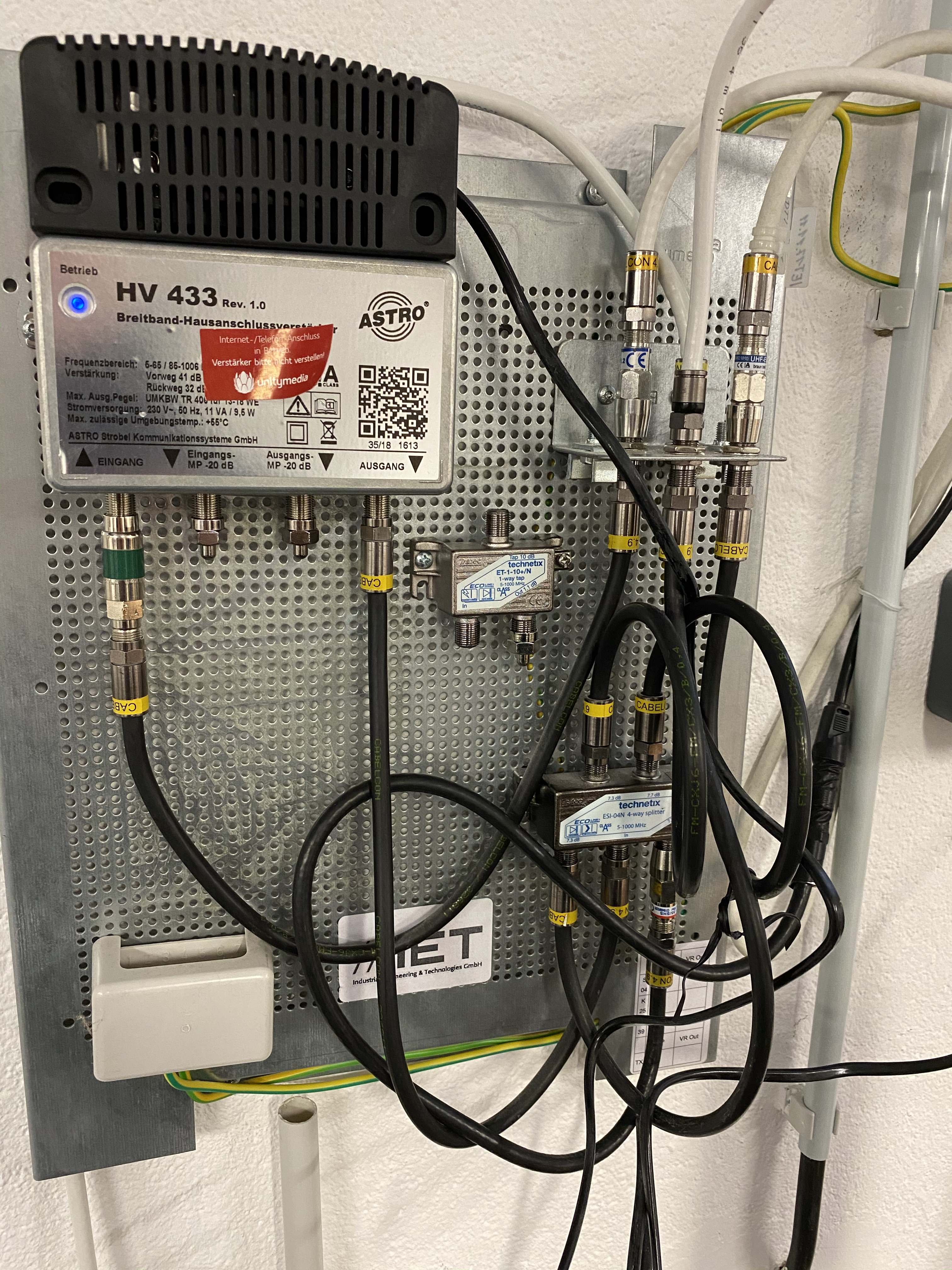

heute war dann wieder mal der Techniker vor Ort. Diesmal andere Firma bzw. andere Ursachen erkannt. Es wurde festgestellt, dass das Eingangssignal von der Straße aus kommend sehr hoch ist und somit am Verteiler/Verstärker viel gedämpft wird. Zu viel. Er hat Filter entfernt/getauscht und ein Teil komplett außer Betrieb genommen.
Zusätzlich wurde die Dose in der Wohnung ausgetauscht, weil diese auch zu viel Dämpfung verursachte. Nun zeigte er mir an seinem Gerät beim Auslesen, dass die Werte wieder im grünen Bereich sind.
Im Pingplotter läuft es derzeit ziemlich ruhig und konstant mit 10-30 ms und keine orange/roten Aussetzer.
Anbei für euch mal die neuen Modemwerte und ein Foto von der Anlage im neuen Ist-Zustand.
Ich bin gespannt wie es nun in den Abendstunden und im Langzeittest aussieht.

Das klingt schonmal nach einem guten fortschritt. Die upstream kanäle 1 und 2 sind allerdings immernoch außerhalb der toleranz. Hast du den techniker darauf angesprochen oder er etwas dazu gesagt?
Ansonsten nun die leitung einfach mal beobachten und schauen ob sie sich dahingehen noch bessert oder wieder verschlechtert. Ansonsten kannst du sie ja erstmal so genießen. Sollte sie aber wieder schlechter werden, weiß die techniker explizit auf die beiden upstream kanäle hin

Ich sehe nur den Kanal mit ID 2 außerhalb der Toleranz. Woher die Modulation ungleich 64qam kommt, kann man nur raten und hat mit Toleranzen unmittelbar nichts zu tun.
Die Werte sehen allgemein gleichmäßiger aus. Der OFDM Kanal hat meiner Ansicht nach immer noch zu wenig Pegel für stabile 4kQAM.
