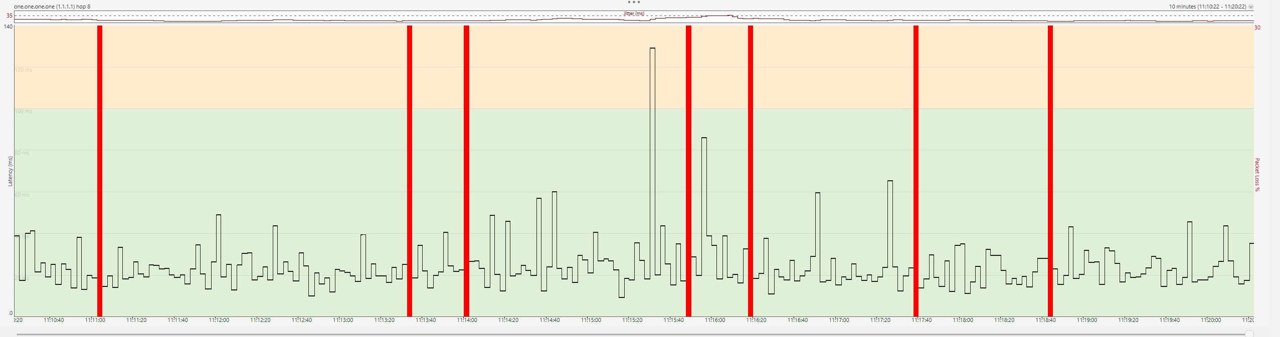

Die Tage war dann endlich mal ein Techniker vor Ort. Er hat tatsächlich einen der BEQ5-Filter entfernt und zudem die Rückkanalstörung festgestellt. Das wurde behoben. Angeblich sei jetzt wieder alles in Ordnung.
Leider zu früh gefreut. Ich hatte nach wie vor hohe Pings im Bereich von 60-120 und regelmäßig Paketverluste.
Also nochmal die Technik kontaktiert und einen netten Mitarbeiter am Draht gehabt. Er sagte, dass er leider erstmal nur im Ausschlussverfahren vorgehen muss, bevor ein neuer Techniker kommen kann. Also wurde die ConnectBox gegen die schwarze Vodafone-Station getauscht.
Erstaunlicherweise habe ich nun relativ normale, konstante Pings im Bereich von 35-50 und etwas weniger Paketverluste. Doch leider kommen trotzdem Verluste von 30-50% rein... So hoch waren die vorher, mit der ConnectBox jedenfalls nicht. Ich weiß nicht mehr was ich tun soll.
