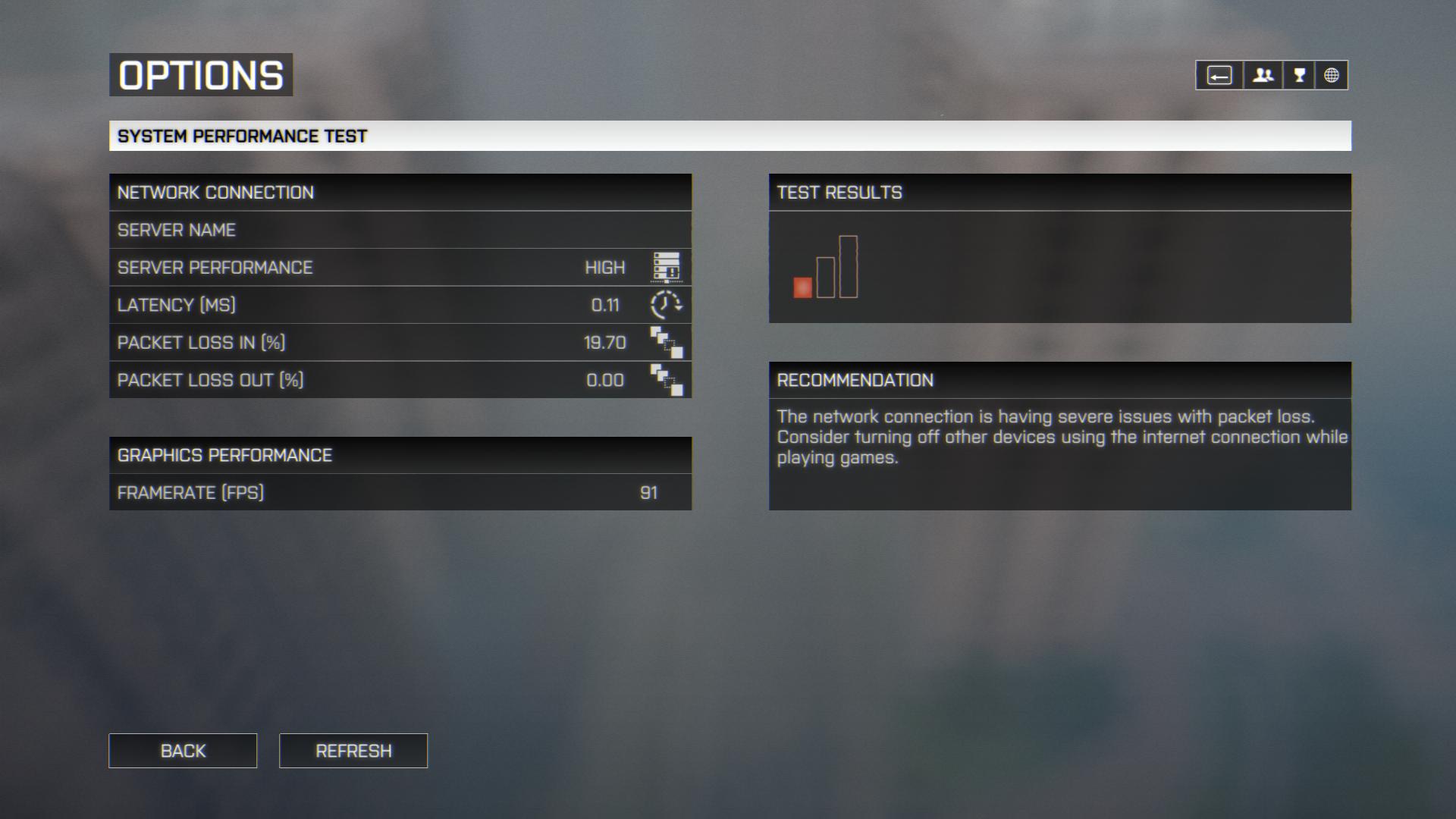

Anbei noch ein Bild zur Veranschaulichung:

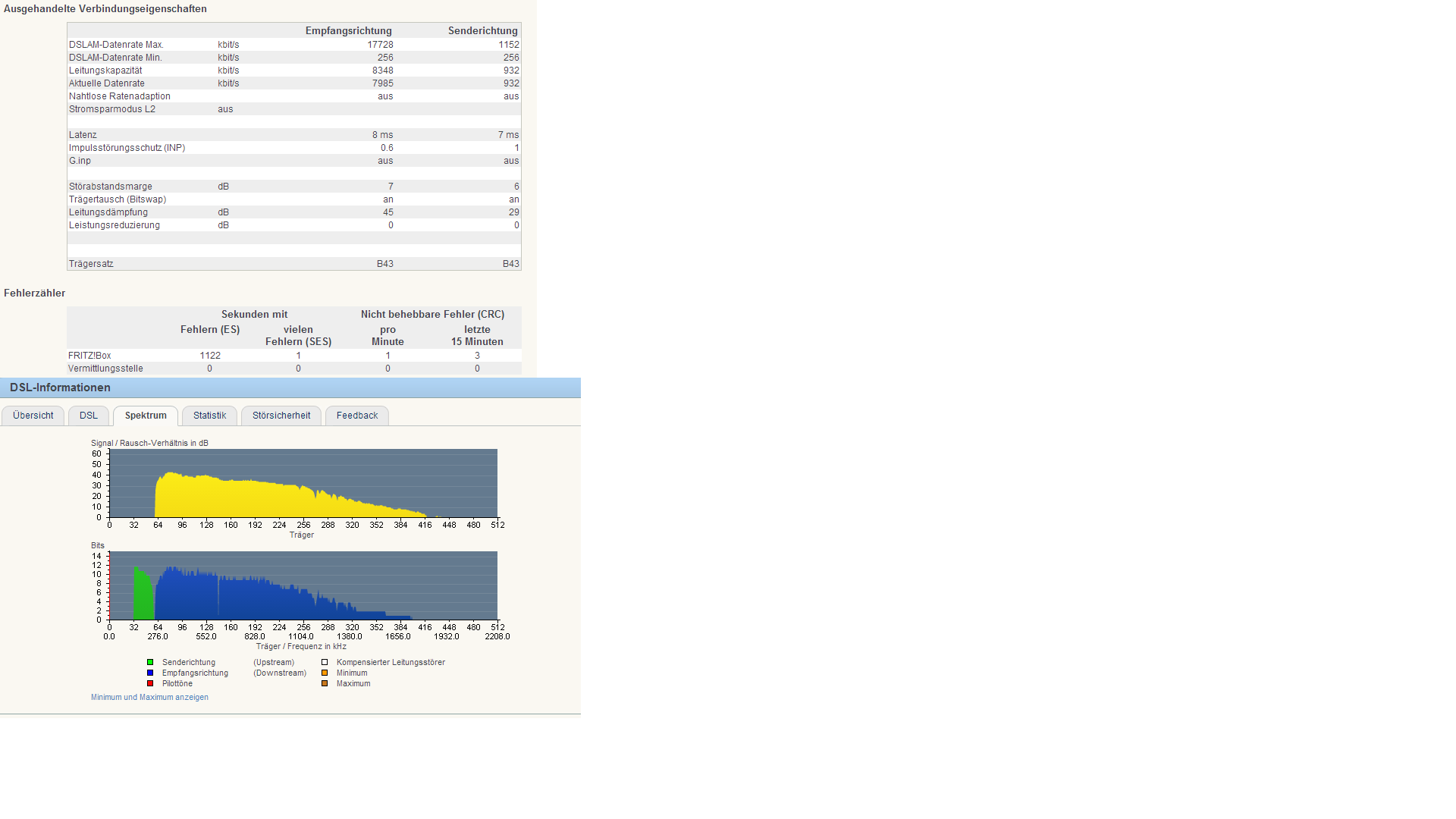

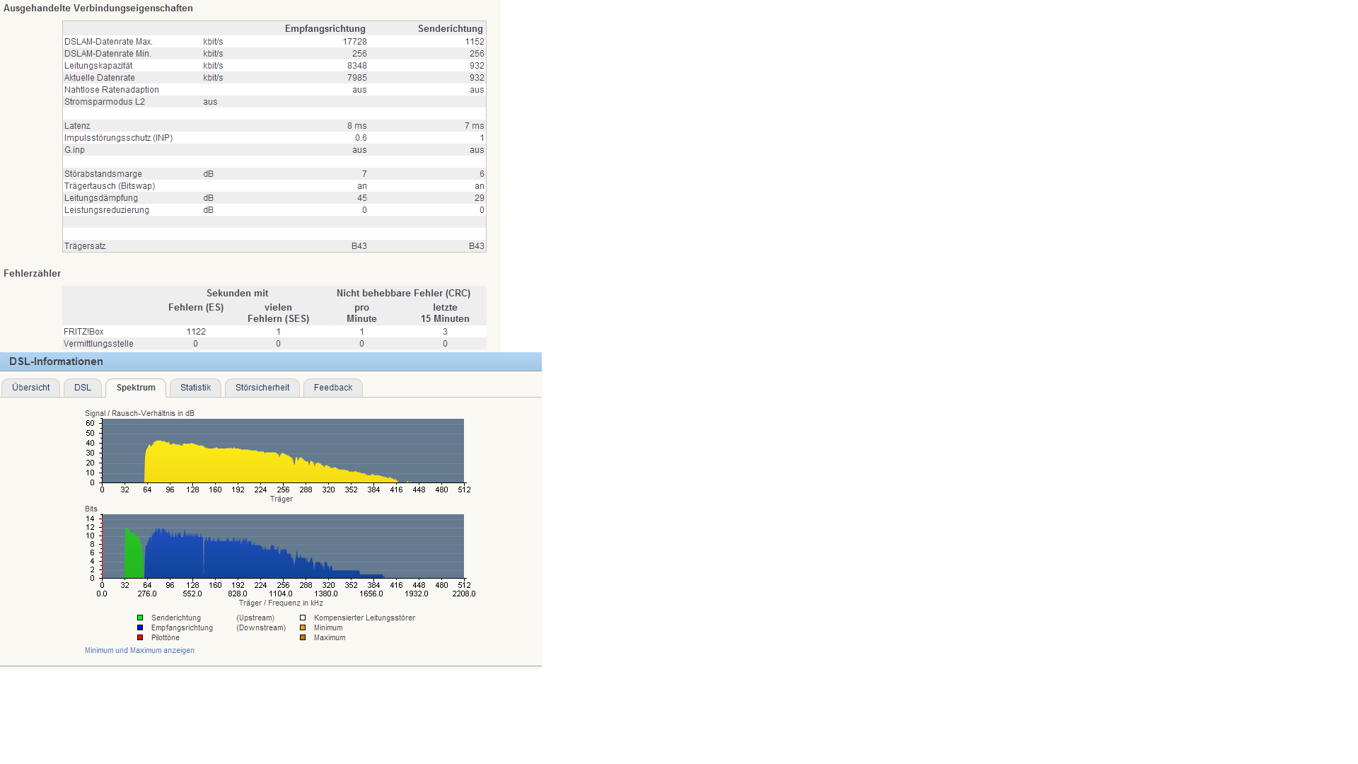

Mach bitte Screenshots von deinen DSL Einstellungen und Spektrum bei der FB.
Hie die Screenshots

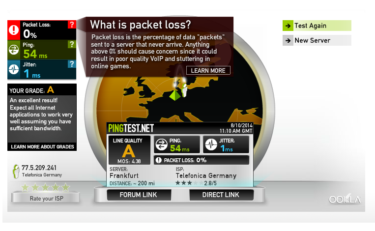

Da hab ich mal einen Gameserver getestet komischerweise ist da kaum loss...

Okay, jetzt bin ich mit meinem Latein am Ende ;) Schaut alles i.O. aus
Echt? Die Fehlerzahl scheint mir recht hoch zu sein? Bei mir steht da überall 0.

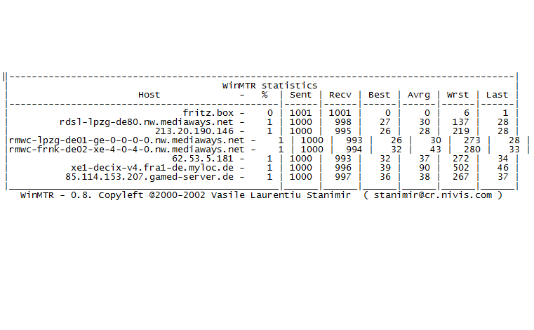

Bei einem Internetanschluss, bei dem alles in Ordnung ist, hat man immer 0% Loss. 1% merkt man beim Spielen durchaus, ich hatte das auch schon. Bei Ping-Paketen kommen Leitungsprobleme auch nicht so zum tragen.
Der Loss entsteht zwischen FritzBox und dem ersten Hop dahinter, so dass man die FritzBox leider nicht als Fehlerquelle ausschließen kann. Ich würde das aber trotzdem mal dem Provider in die Schuhe schieben und mich beschweren. ;)

Lass mal das WinMTR 1 Stunde laufen, und geh dann mit dem Ergebnis ins 1und1 Forum, vielleicht ist der Packet Loss doch auf das Netz zurückzuführen
Update: Also ich habe keinen Paketverlust zum Server, und bin auch im Netz von 1und1, wie geschrieben, lass WinMTR 1 Stunde laufen und geh damit ins 1und1 Forum, der Paketverlust tritt bei dir allen anschein nach von deiner Fritzbox zum Gameserver auf, Paketverlust von deinem PC zur deiner Fritzbox sind ja nicht aufgetreten laut WinMTR
