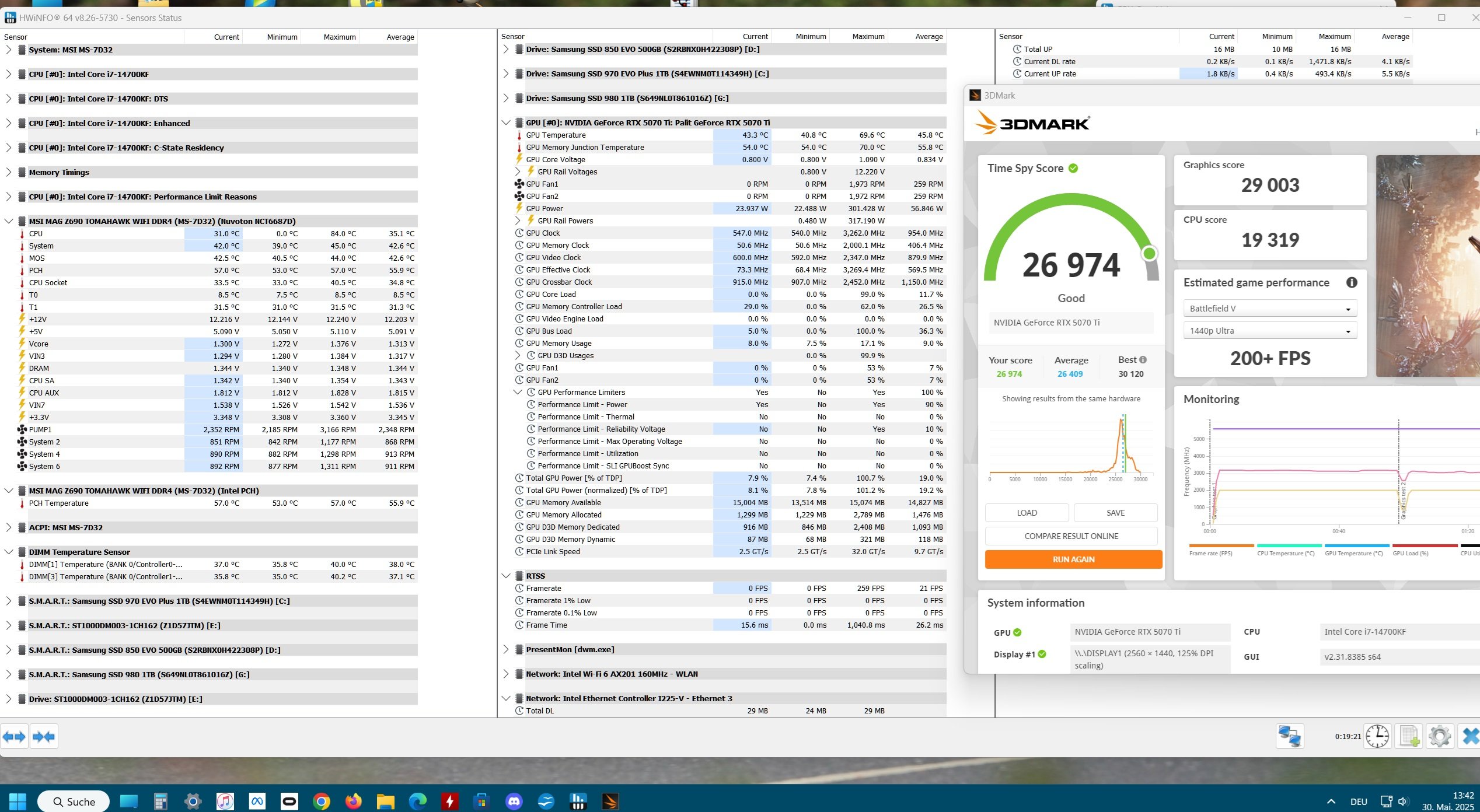

Kleines Update, da ich meine Ergebnisse im OP allesamt mit Custom-Lüfterkurve ermittelt habe.
Daher habe ich eben mal kurz TS angeworfen und vorher die Lüfter auf Default gestellt - also Custom-Curve in AB deaktiviert. Den BIOS-Schalter der Karte habe ich allerdings weiterhin auf "Performance" gelassen - laut Testberichten ist das "Silent" BIOS etwas ruhiger (und wärmer), aber nach signifikanten Unterschieden sah das für mich nicht aus, also hab ich's nur im Performance-Modus gecheckt.
TS, komplett Stock - null OC, Lüftersteuerung auf Automatik, BIOS auf Performance:

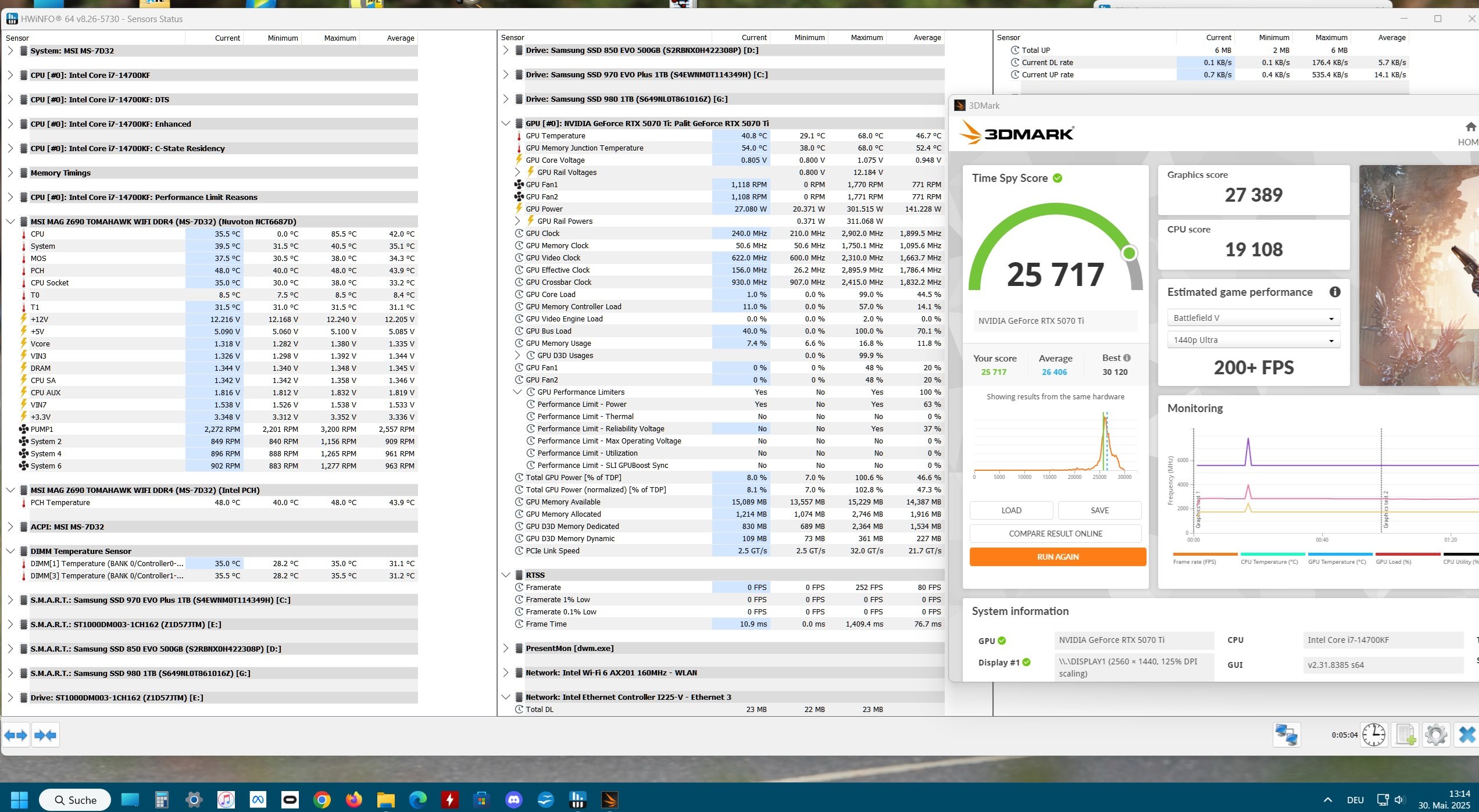

TS, +340 MHz core, +2000 MHz VRAM, Lüftersteuerung auf Automatik, BIOS auf Performance:
^ das zweite Bild habe ich erst einige Minuten nach Ende des TS-Laufs gemacht... die Durchschnittswerte in HWInfo kann man also getrost ignorieren.. :D
Insgesamt scheint die Automatik deutlich zurückhaltender als die AB-Kurve - Lüfter blieben bis ca 60°C Core deaktiviert und sind auch dann nur sehr zögerlich auf Drehzahl gegangen - die meiste Zeit hingen sie zwischen 30 und 40 Prozent. Temperaturen liegen, erwartungsgemäß, schon bissl höher mit der Automatik - ziemlich genau 8°C mehr auf core und VRAM, aber wohl immer noch meilenweit entfernt von "bedenklichem" Niveau.
Da mich die Geräusche der Karte bei 30% Drehzahl nicht stören, lasse ich sie - gerade jetzt im Sommer - wohl auf der Custom-Kurve stehen.
EDIT: Ich habe von ein paar Tagen noch mal mit den Minimal-Drehzahlen rumgespielt und 33 Prozent scheint in meinem Fall der wahre "Sweetspot" zu sein. Karte ist damit immer noch akustisch präsent, aber eben nur wenn's im Raum richtig still ist, die anderen Lüfter im PC auf Flüstermodus sind und, besonders wichtig, wenn man bewusst nach dem Geräusch "sucht". Als ich das eben noch mal überprüft habe, musste ich die GPU-Lüfter ab- und wieder anschalten, um deren Geräusch dann identifizieren und von den übrigen Lüftergeräuschen im Kopf "isolieren" zu können.
Der Punkt ist aber, dass die Karte bei 33% (für mich und in meinem System) weniger heraussticht als bei 30%. Es könnte sich also lohnen, mit unterschiedlichen Minimal-RPM zu experimentieren.
