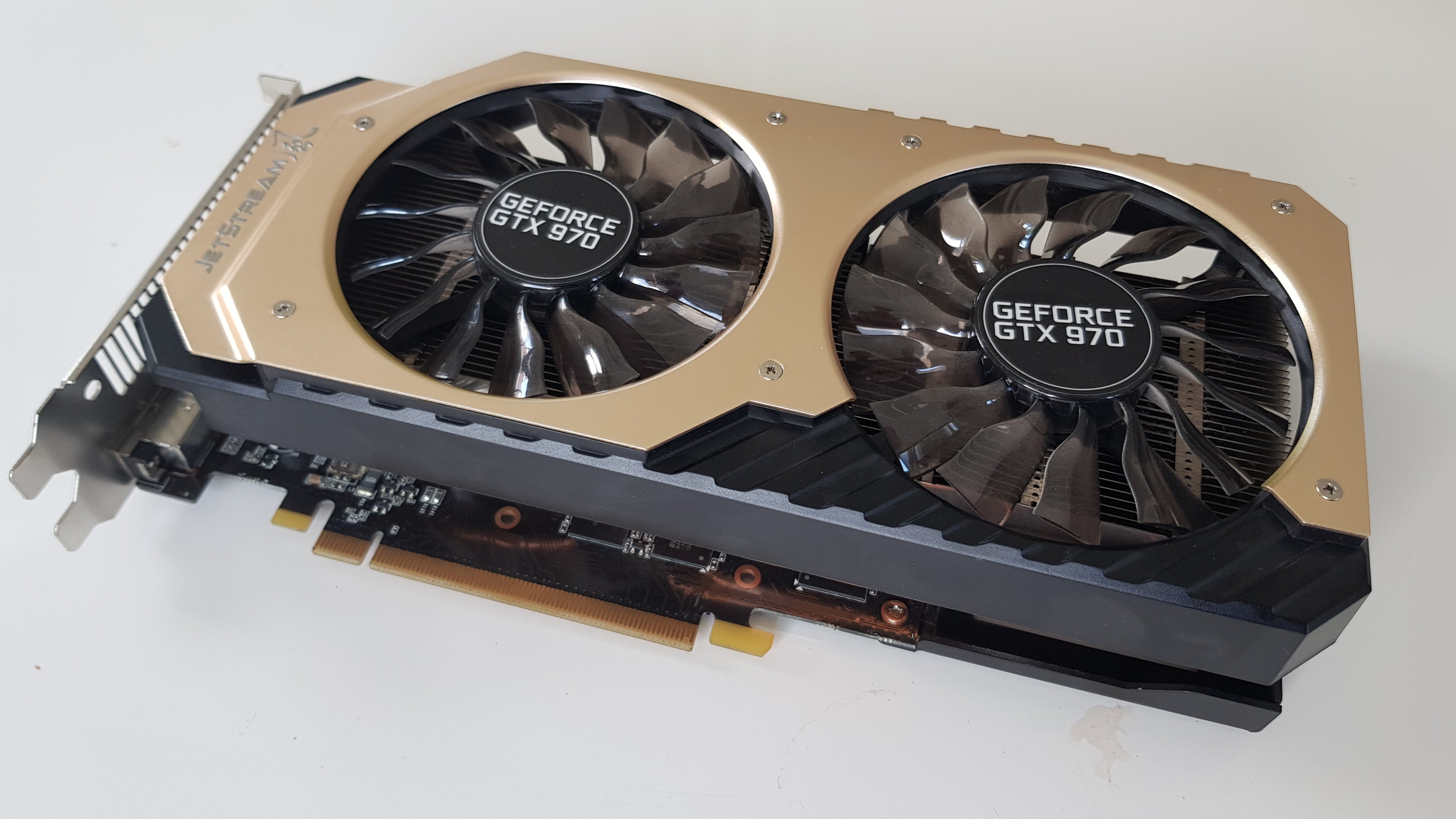

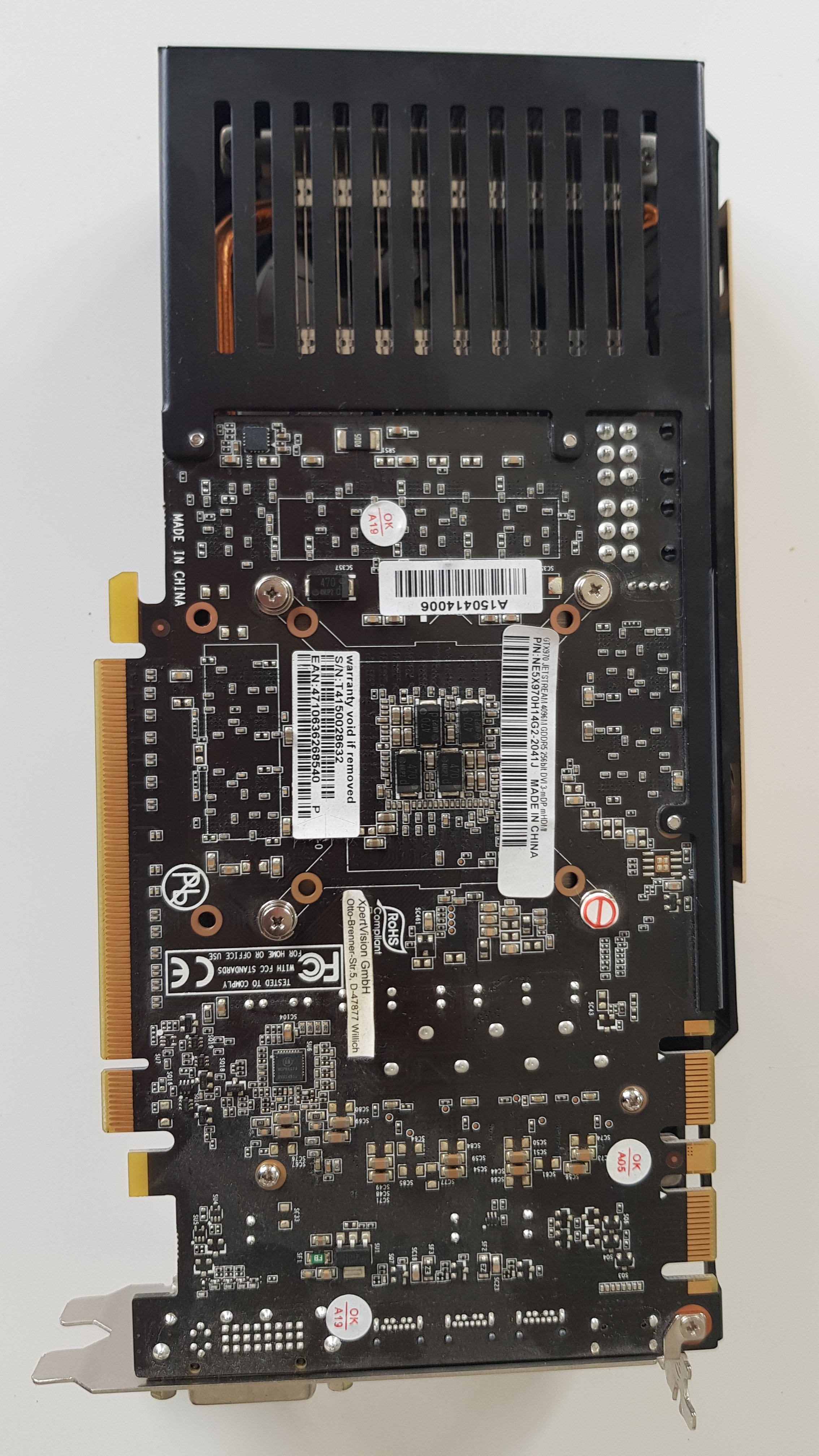

ich habe folgendes Problem.
Habe vorhin gespielt, plötzlich ohne Vorwarnung und ohne vorherige Grafikfehler startet der PC neu und seitdem habe ich kein Bildsignal mehr. Der Monitor erhält also keinen Input. Das Monitor Menü ist nicht anwählbar.
Keine Bios Warntöne, anderen PCI Express Steckplatz probiert, Monitor funktioniert einwandfrei und wurde an einem Notebook getestet dort allerdings mit einem HDMI Kabel. Mainboard erkennt die Karte laut Monitormeldung auf dem Steckplatz, aktive Kabelverbindung zwischen GraKa und Monitor wird ebenso erkannt. Lüfter/Stromversorgung ok. Netzteil unauffällig. Karte und die anderen Komponenten laufen unauffällig beim Einschalten des PC.
Kann die Graka (970 GTX, aktueller Treiber) aus dem Stand ohne vorherige Ankündigung kaputt gehen?
Oder sind ggf. nur die Anschlussbuchsen defekt?
Kann leider nicht mal aufs Bios zugreifen da der Monitor nach der Meldung "kein Bildsignal" sofort in den Standby geht.
Insofern weiß ich nicht wie ich weiter bei der Problemanalyse verfahren soll.
Habt Ihr Ideen?

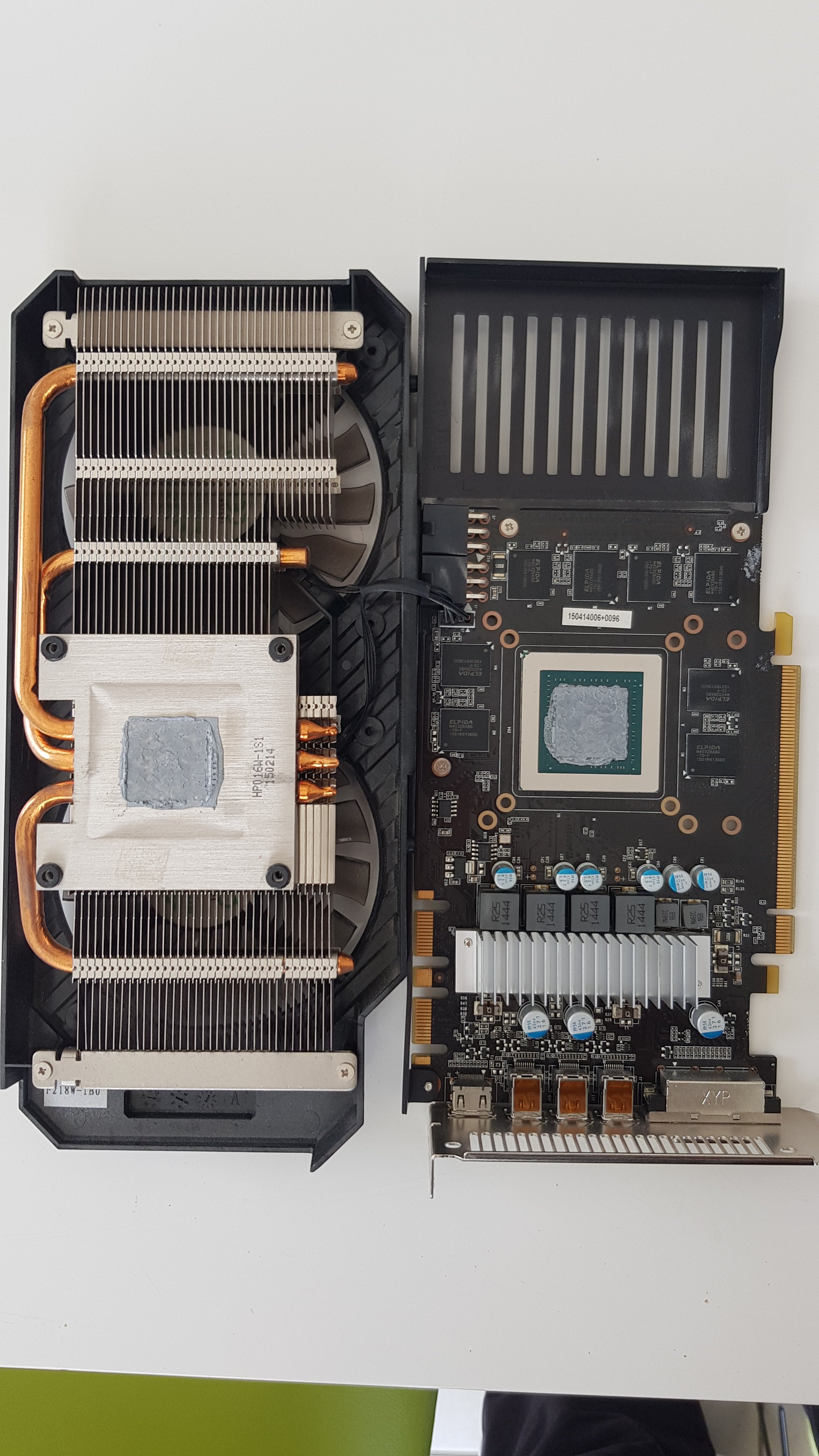

AssassinWarlord schrieb:
Welche Karte genau ist es? Eine Blower oder Jetstream?

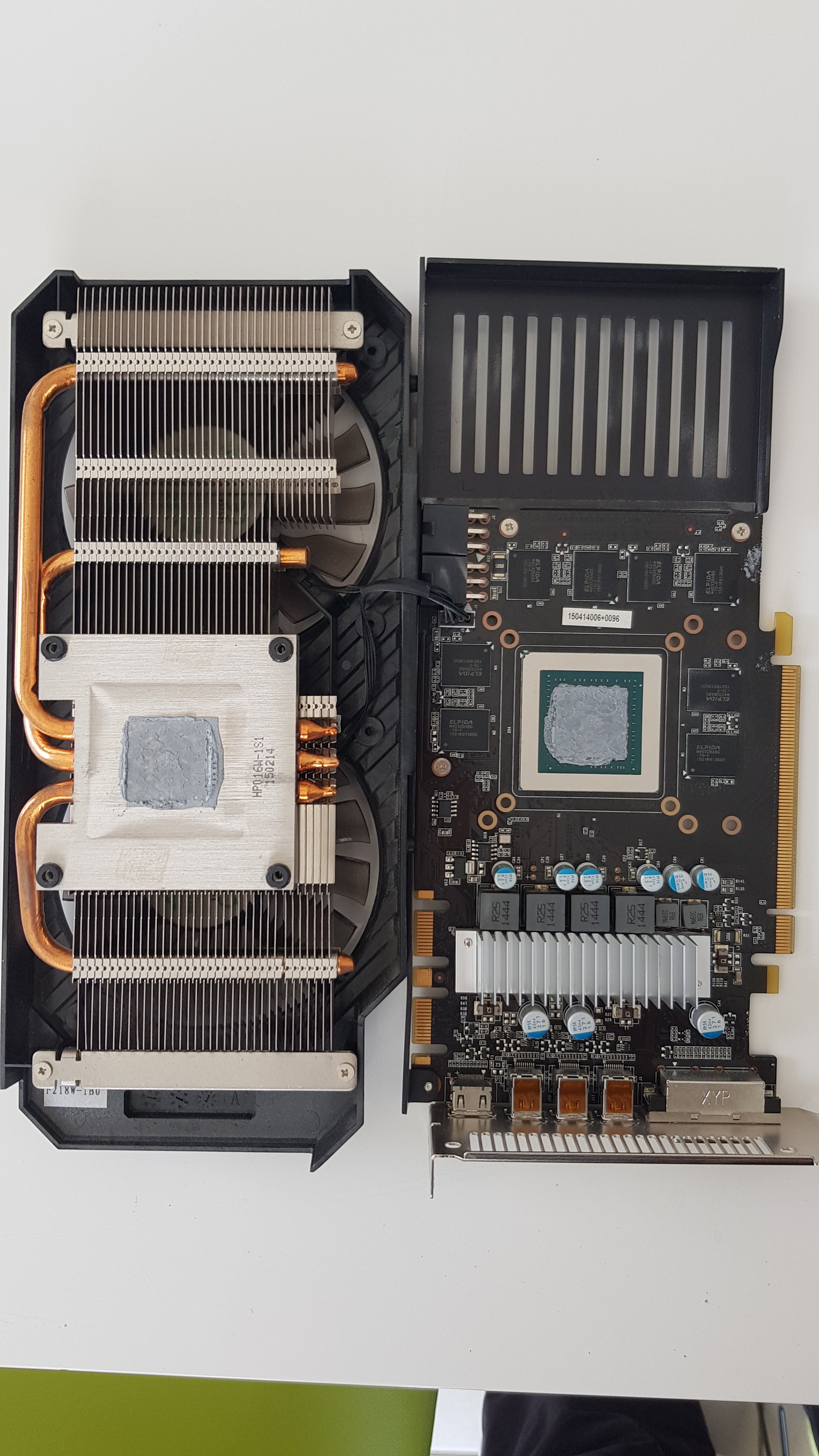

Du kannst ja man den Kühler abbauen, und nach 3 braunen Sicherung suchen, mögliche Beschriftung ist Q, oder X oder Y
Die mal durchmessen

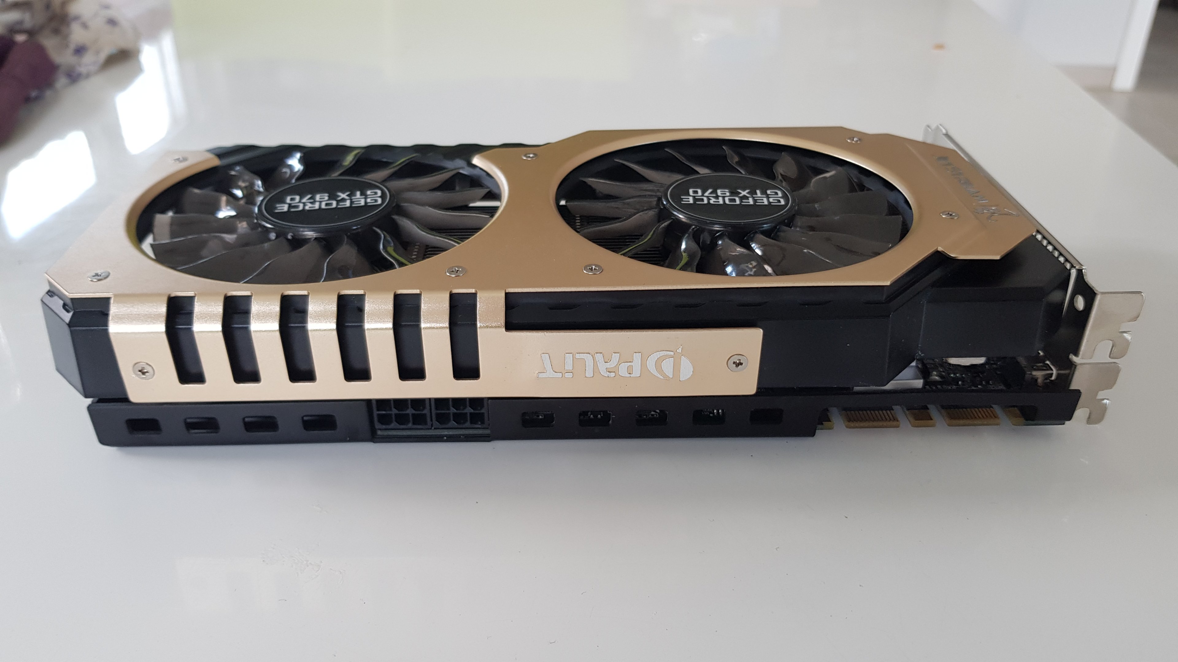

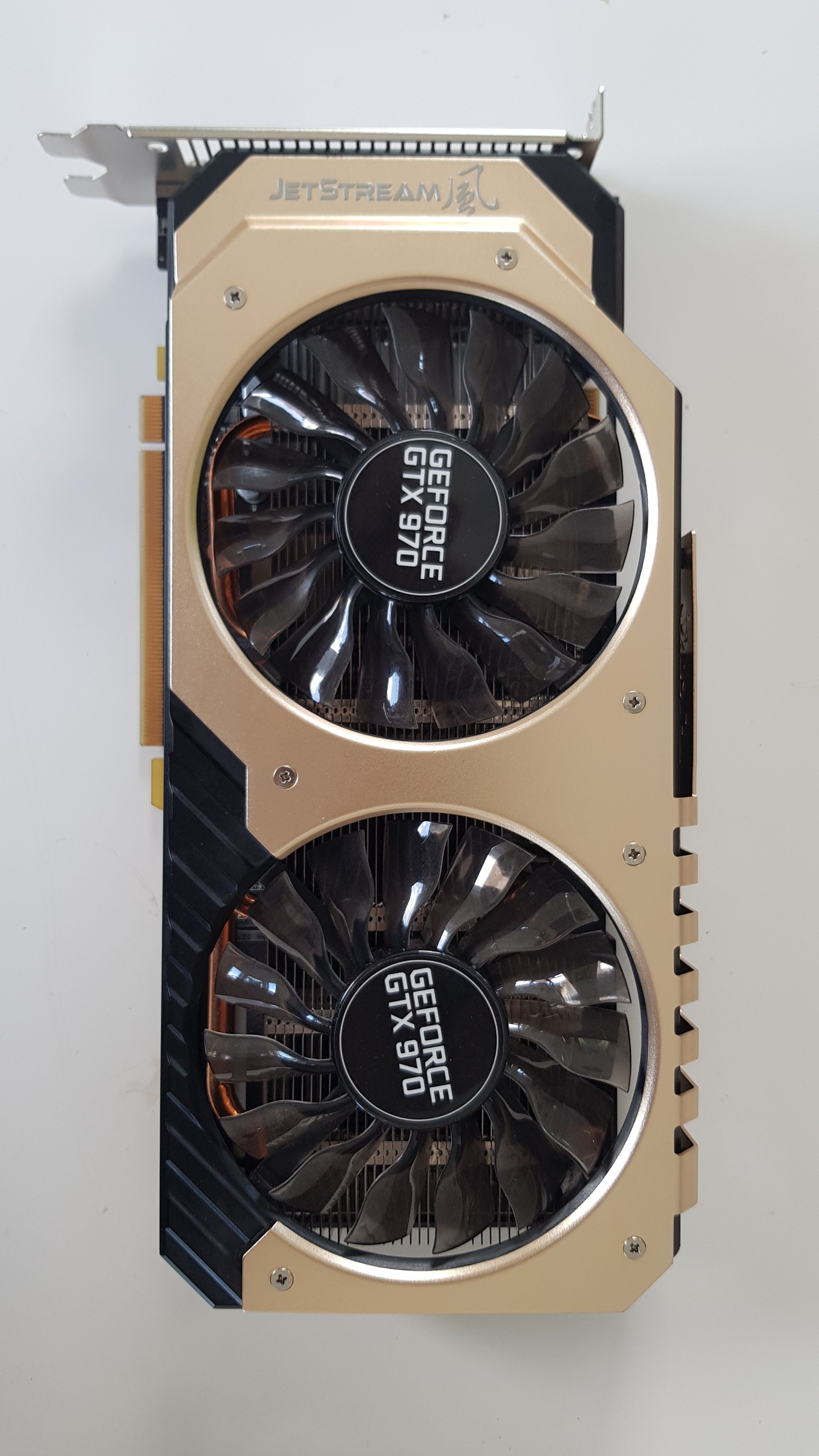

Es ist die Jetstream.
Habe mal ein paar Bilder hinzugefügt.
beantworte mal Beitrag #2 bitte
Das Netzteil ist nicht der Hammer, aber für die Karte ausreichend. Das PCB der Karte weiß keine deutlich sichtbaren Schäden auf. Was nicht bedeuten muss, dass die Karte nicht trotzdem einen Hau hat.
Wie Guenselmann schon geschrieben hat. Die Jetstream macht sowas. Die erste ist knapp vor der gesetzlichen Gewährleistung einfach über den Jordan gegangen. Kein Bild, keine Fehlermeldung, sie wollte nicht mehr.
Hoffe aber zum gegenteil von meinen Kollegen, das meine 970er Jetstream noch länger im Rechner hält :)
Hm oder einfach mal auf Assassin Warlord hören :D
Die Palit 970/960er usw hatten alle Dr Mosfet Probleme, es ist, wie er auch schon gesagt hat, vermutlich eine Sicherung durch und einer der Dr Mosfets unter dem Vrm Kühler^^

Hier ein Link zu der Platine: Palit GTX 970, U13-U16 wenn ich das richtig verstanden habe.
Dankeschön!
nein eben nicht wenn es da nur kalte Lötstellen gibt, manchmal hat auch der NCP81174 auf der rückseite ne kalte lötstelle ^^ aber meistens liegts an einem der DrMosfets, liegt halt daran dass die VRMs unter last bei um die 100°C Schmoren - also das T delta ist sehr hoch, was den lötverbindungen auf dauer nicht so gefällt - zumal es bleiftreies, recht mieses lötzinn ist was palit da verwendet hat...
