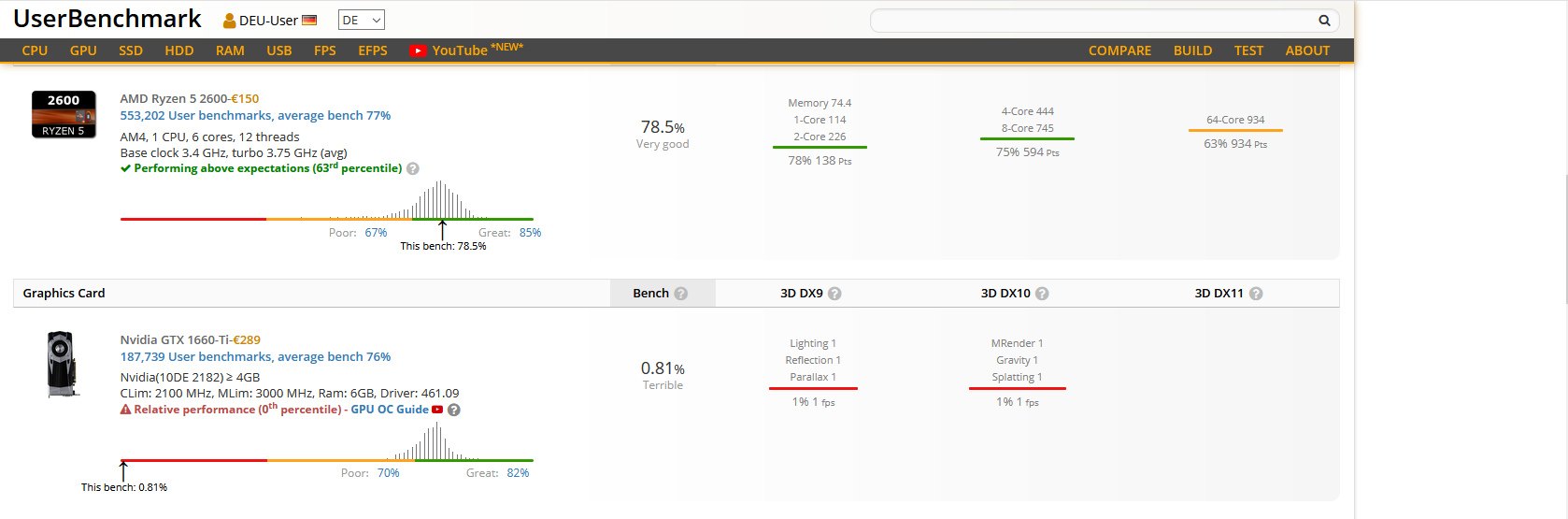

Seit einer Woche betreibe ich eine neue GTX 1660 Ti ohne Probleme. Vorher hatte ich 2 Jahre eine GTX 1050 ti verbaut.
Gestern abend lief alles einwandfrei. Seit heute morgen scheint die GPU nicht mehr ihre Aufgabe zu erfüllen. siehe Screenshot..
Neuste Treiber sind alle installiert. Es wurde auch nichts installiert, deinstalliert oder am System geändert seitdem der Rechner gestern runtergefahren und heute wieder hochgefahren würde.
Leider habe ich keine Ahnung wie ich die Ursache des Problems beheben kann.
Ich habe auch keinen Zweitrechner um ggf. Hardware woanders zu testen.
Vielleicht hat noch jmd irgendeinen Tipp für mich.
Für fehlende Infos bitte ich um Verzeihung.
Gruß
Und ist das auch mit Spielen zu merken? Auch bessere Benchmarks mal durchgeführt?
Reaktionen: LukS und ReignInBlo0d
Spiele starten.
Jedoch laden die Intros schon sehr sehr langsam und bis man irgendwann zum Menü kommt vergehen Jahre. Eine weitere Bedienung kann man vergessen. Somit fällt der FPS Test aus.
Da ist aber was faul. Treiber mal neu installieren.
Klingt eher nach was Anderem. Dein CPU Lüfter dreht noch? Datenträger i.O.?
Aber damit hast Du ja Gewissheit. Wozu machst Du dann noch einen Benchmark wenn es sowieso ein Problem gibt. Treiber mal sauber mit dem DDU entfernen. Aktuellen Treiber vorher downloaden und dann direkt diesen installieren. Chipsatztreiber sind auch aktuell? Alles an Verkabelung sitzt auch richtig? Netzteil ist auch okay? SSD in Ordnung? RAM in Ordnung?
DDU kannte ich nicht, man lernt halt immer dazu - vielen Dank.
Es war auch die Lösung
Das bedeutet jedoch, dass eine Neuinstallation des Treibers über Geforce Experience völliger Mist ist.
Dank auch an die andern.
Reaktionen: cyberpirate
