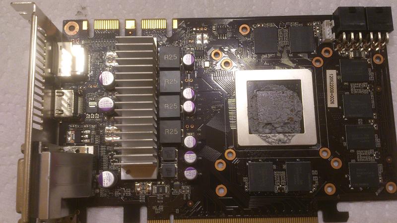

Hatte ähnlich hohe Temps bei meiner Palit Jetstream GTX 670. Hab mich dazu durchgerungen einen neuen Kühler draufzumachen (Arctic Mono). Beim Abnehmen des Jetstream Kühlers wurde mir klar warum die so heiß wird. Total verhunzt aufgetragene Wärmeleitpaste. (siehe Anhang)
Bei mir schnurrt sie jetzt anstatt bei 80-90 bei 40-60 °C herum. Jedoch auch schon mit neuem Kühler. Nochmal mit altem u. neuer Paste zu testen war mir zu mühsam, da ich den Arctic schon hatte.
Mit dem Kühlertausch verlierst natürlich die Garantie.

Ja das war auch schon meine Idee aber als ich dann bei 85°C im Furmark starke Grafikfehler bekommen habe nachdem sie mal 94°C heiß wurde hatte ich Angst das da mehr hinüber ist. Wenn ich sie wieder so zurück bekomme werd ich mir nen Kühler besorgen und hoffen, dass die Grafikfehler an etwas anderem lagen.
