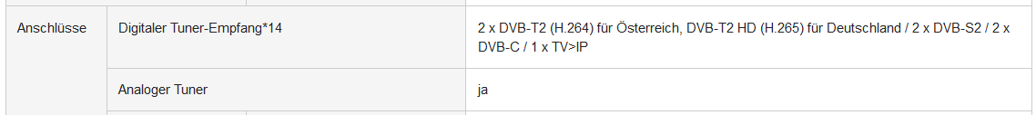

Seit Freitag kann ich mit meinem DXW904 kein TV über IP sehen. Liegt das nun an den deaktivierten Panasonic Servern? Netflix und Prime laufen ganz normal. ZDF und ARD Mediathek auch.
Es hat sich aber nichts geändert. Ich benutze nur den internen dvb-ip Receiver, für den der dvb-t Receiver deaktiviert ist. Die Meldung lautet "Keine Verbindung zum Server". Welcher Server überhaupt? Mein TV ist via LAN an meiner Fritzbox angeschlossen und eine Internetverbindung steht.
Das IP-TV ist doch ohnehin nur für das heimische Netzwerk, sprich der eine TV (z.B. im Wohnzimmer) ist Server, der kleine im Schlafzimmer greift per Client auf den einen Tuner des Wohnzimmer-TV zu. So läuft es zumindest bei mir.
Auf welche Server versuchst Du mit nur dem Client denn zuzugreifen?
Was soll das sein?
https://www.panasonic.com/de/consum...pro-ultra-hd-tv/dxw904-serie/tx-65dxw904.html
Eben der interne IP-TV Client... aber der braucht eben einen Server...
