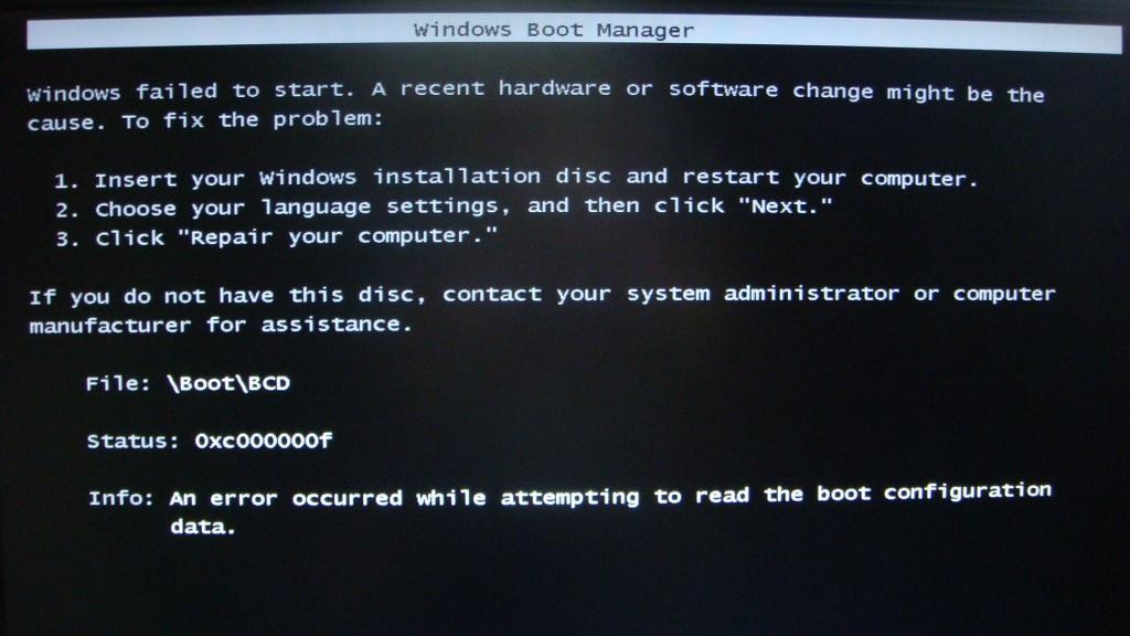

So weit gefehlt seitdem bootet mein PC nicht mehr und kommt immer der Bildschirm
Boot from A: or Win Vista/2008
And on the bottom it says Insert startup disk in floppy drive and press F2 to run setup.

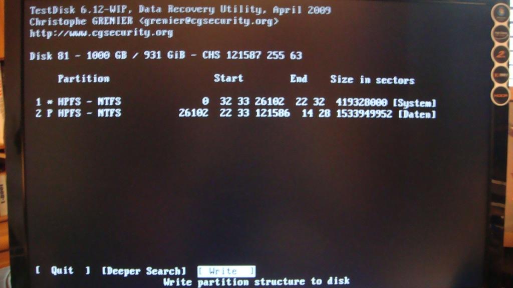

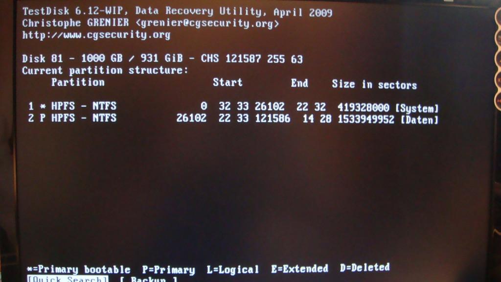

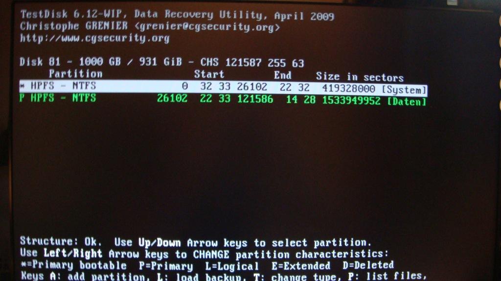

Habe mir die aktuelle TestDisk version als Boot Dos geladen und a findet er auch meine beiden Partitionen auf meinem Raid 0 super denke und sage wieder herstellen. Doch ich habe das gefühl das da nichts passiert beim booten immer wieder das selbe dann mit Win 7 Cd gebootet und versucht reperaturen durchzuführen und hier zuerst die Raid treiber geladen und er findet dort die beiden Partitionen und zeigt auch die Daten an aber will sie nicht booten und bietet mir auch kein rücksetzten des systems an denn da findet er die Partitionen auf einmal nicht mehr.

Habe mal ein paar Screenshots von Testdisk gemacht

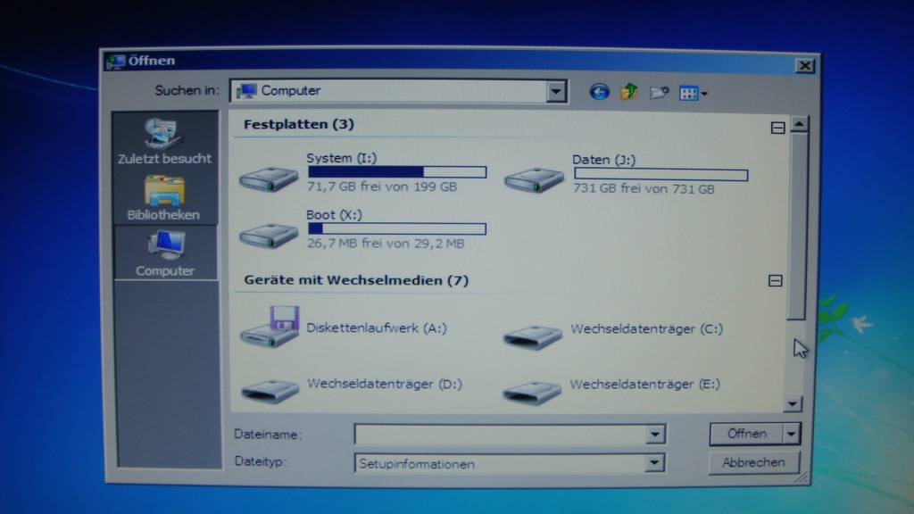

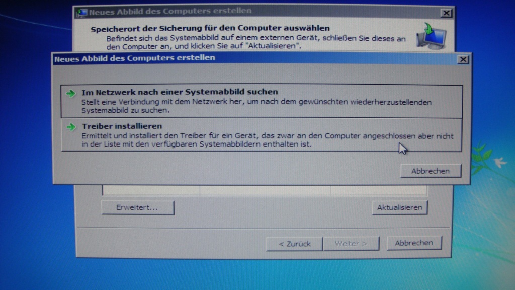

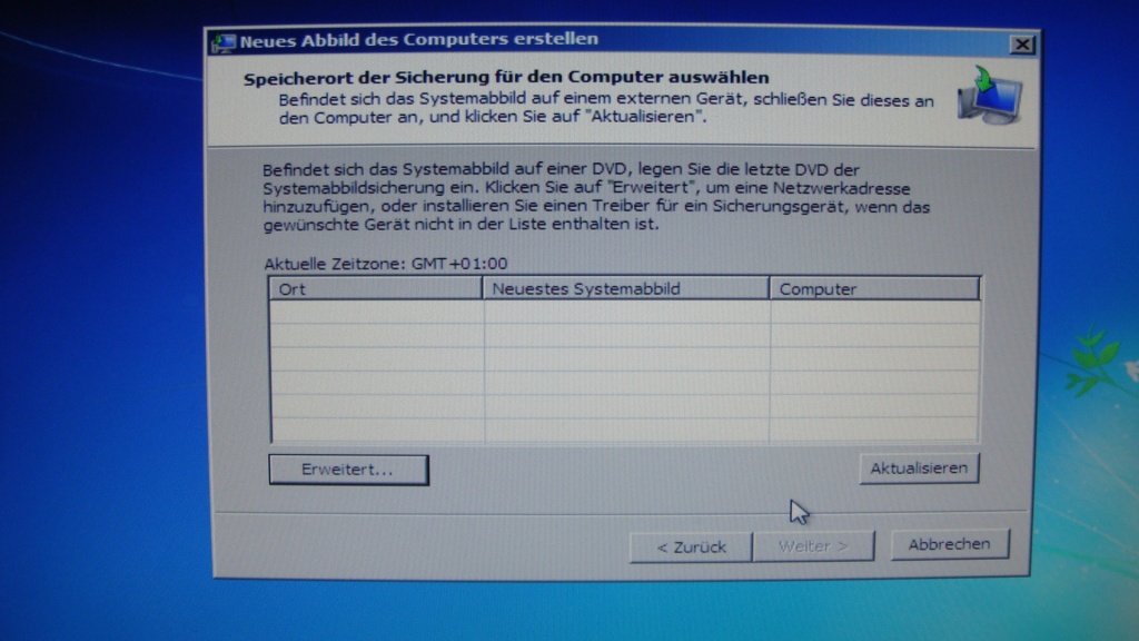

und hier nochmal ein paar Screenshot wenn ich versuche über die Win 7 zu booten und versuche auf die Wiederherstellung zu kommen. Man sieht bei Speicherort nichts aber wenn ich versuche einen zusätzlichen Treiber zu laden dann zeigt er mir beide Partitionen an.?

habe ich schon probiert habe da auch schon Screenshots zu gemacht, aber die Reparatur- Option bricht immer ab und auch unter der Konsole scheint nicht alles zu funzen.
Es muss doch möglich sein die Partition die Test Disk gefunden hat, die auch auch, nachdem ich den Raid Treiber installiert habe unter der Windows Repartur angezeigt wird, wieder als Systempartition einzubinden.

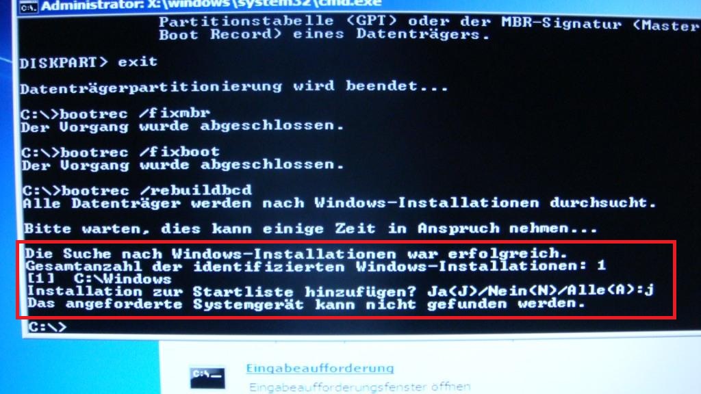

Ich bin mittlerweile ein bisschen weiter und weiß das meine beiden Partitionen noch da sind nur bekomme ich jetzt folgende Fehlermeldung beim starten. Siehe Anhang 1
Danach habe ich es mit Reparaturoption von Windows 7 Bootmenü versucht, er sagt aber das er das nicht beheben kann weil er kein Betriebssystem findet. Das ist aber da und auch der Laufwerksbuchstabe ist bei der Systempartition wieder C:
Dann habe ich es über die Konsole versucht, weil ich jetzt vermute das mit dem BCD was nicht in Ordnung ist. Habe folgende schritte Unternommen:
bootrec /fixMbr
bootrec /fixBoot
bootrec /rebuildBcd
die ersten beiden funzen doch beim zweiten kommt jetzt folgende Fehlermeldung siehe Anhang 2
Irgendwie will er den bcd nicht erneuern warum? und wie behebe ich das???
ich habe auch folgendes Ausprobiert:
/RebuildBcd
Die Option /RebuildBcd durchsucht alle Datenträger nach Installationen, die mit Windows Vista( Windows7 mit Windows7-DVD) kompatibel sind. Außerdem können Sie über diese Option die Installationen auswählen, die Sie dem Speicher für Startkonfigurationsdaten hinzufügen möchten. Verwenden Sie diese Option, wenn Sie die Startkonfigurationsdaten neu erstellen müssen.
bcdedit /export C:\BCD_Backup
c:
cd boot
attrib bcd -s -h -r
ren c:\boot\bcd bcd.old
bootrec /RebuildBcd
doch bei attrib bcd findet er irgendwie nichts
