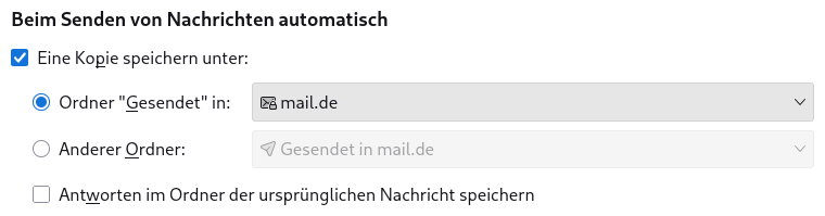

Bei Thunderbird müsstest du bei der entsprechenden Einstellung schauen, was mit gesendeten Mails passiert:

Ist es leider nicht. Die Funktion ist deaktiviert.

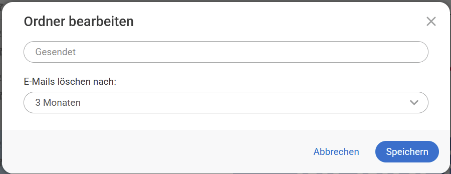

Meine älteste gesendete Nachricht ist über vier Jahre alt. Da wird nichts automatisch gelöscht. Zumindest nicht bei GMX im Webmailer bzw. in der App.
https://www.gmx.net/blog/posts/loeschfristen-fuer-emails/342/
@Blackhorse79 Soviel zum Thema, gelöscht wird da nichts automatisch...
Und so sehen die Einstellungen in einem alten Spamempfänger-Postfach von mir aus (wo ich sie vermutlich nie angepasst habe):
Nur: die Tatsache, dass die Mail nach 3 Tagen verschwindet erklärt das vermutlich nicht außer man hat die Frist manuell auf sowas kurzes geändert.

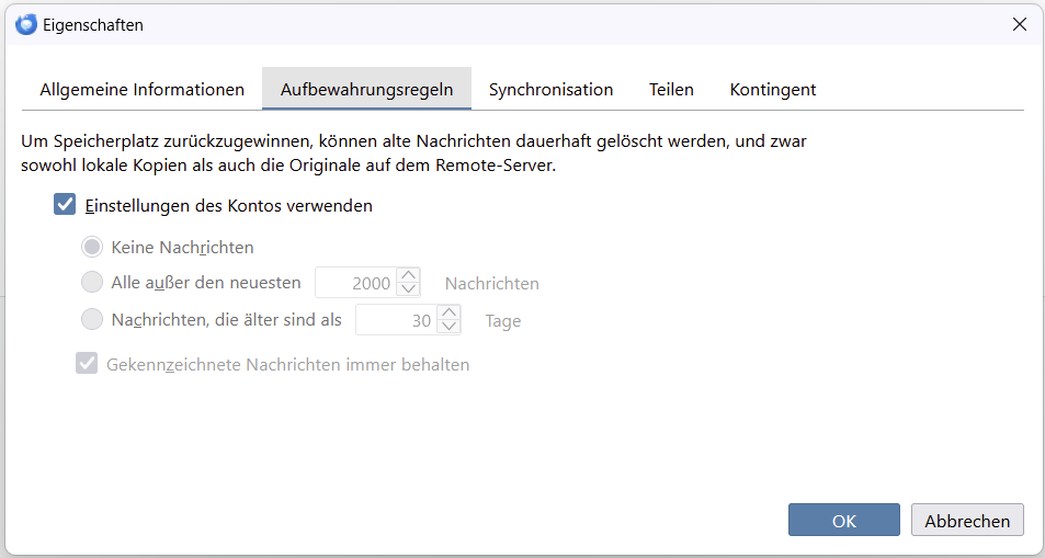

@HansWurst99 Benutzt du Thunderbird nur auf einem Gerät? Und kannst du dort mal Rechtsklick auf den Gesendet Ordner machen und das hier prüfen in den Einstellungen?
Hier könnte theoretisch auch stehen, dass er die Mails auf Rechner UND bei GMX früher löscht als in den allgemeinen Konto-Einstellungen von GMX und Thunderbird. Auch wenn ich mir nicht vorstellen kann, dass das der Standard ist.
