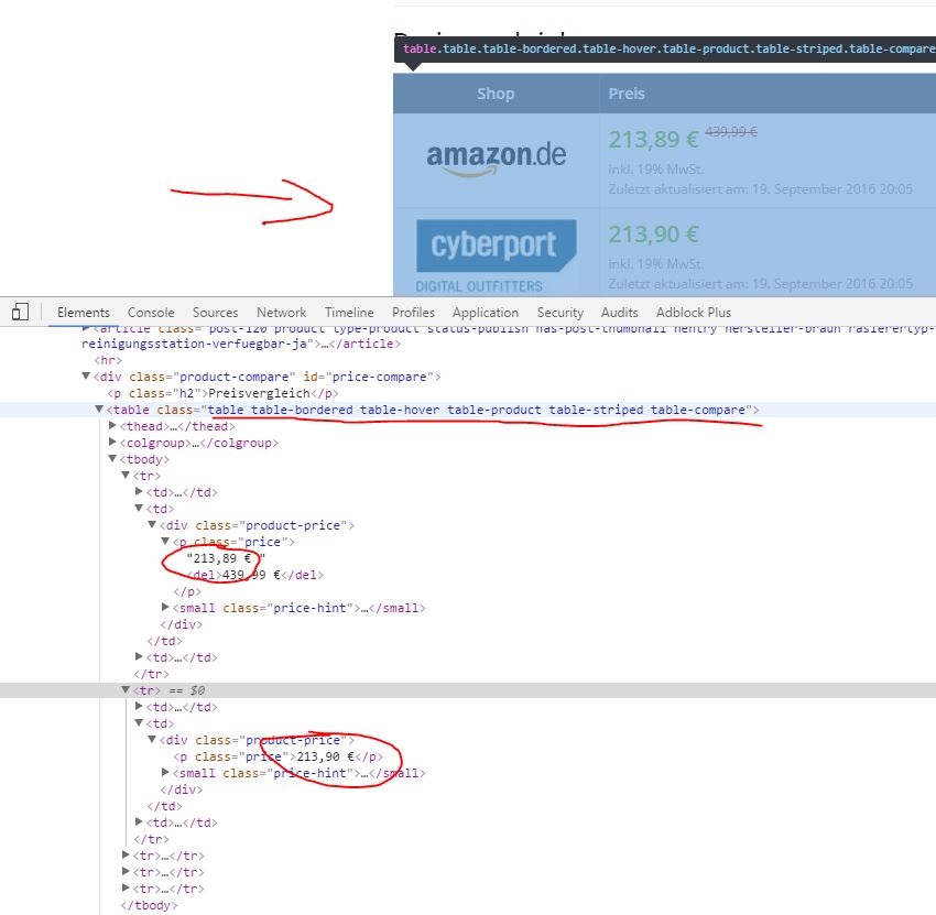

Ich würde gerne mir ein Script oder ähnliches, ich kann leider nur Java, schreiben, welches mich Benachrichtig, sobald ein Produkt bei einem gewissen Anbieter günstiger ist, als bei einem anderen.
In dem HTML Code sieht das ganze so aus:
Da ich leider keine Ahnung von Scirpts oder PHP habe, würde ich euch gerne mal fragen, wie viel Aufwand das ist und wie ich das denn umsetzten/lernen kann?

Mit RegEx könntest du alle Preise und deren Anbieter im html matchen und dann eben vergleichen..
Sofern die Website sich nicht mit Javascript aufbaut, ist das kein Problem.

Wurde doch bereits erwähnt mit Java, dass du wohl kannst und jsoup. Jsoup unterstützt dich dabei beim parsen des Website-Quelltexts. "Script" brauchst du da nicht können nur Java ;)
https://jsoup.org
RegEx hat nichts mit Skripten zu tun. Du musst eben einen passenden Ausdruck "entwickeln", den du dann mit Java nutzen kannst.

Ist doch eine tolle Gelegenheit sich direkt jsoup anzugucken, womit man das scheinbar machen sollte unter Java anstatt es irgendwie mit RegEx hinzumurkes und beim nächsten mal, wenn der TE wieder eine website parsen muss, auf die Nase zu fallen. Bringt ja auch nix wenn ers hinbekommt und dann zB auf der Arbeit so eine Aufgabe versucht wieder mit RegEx anzugehen und alle ihn schief angucken ;)

Natürlich kann man damit eine Lösung basteln, aber mit einer spezialisierten Lib braucht es viel weniger Aufwand (und ggf. Wissen). Mit jsoup benötigt man drei Zeilen Code, um die gewünschten Preise zu ermitteln. Und robuster und leichter wartbar dürfte die Lösung damit auch sein. Aber jeder wie er mag ;)
