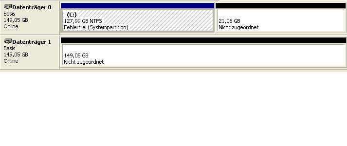

Morgen,
ich habe in meinem Rechner 2 HDD's dirn, aber die 2te wird net angezeigt.
Da sind aber wichtie Daten drauf und ich habe Angst wenn ich dem unpatitonierten bereich partioniere das dann die Daten weg sind.
Werden die Daten gelöscht?
Wenn ja was kann nich dagegen machen?

In der Verwaltung steteht die eine als un patitioniert da.
da steht auch wenn ich auf eigenschften klicke das 100% freier speicher da ist.

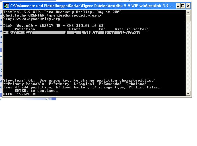

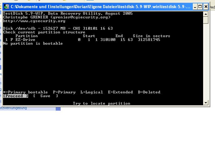

Am ersten Screen nach Analyse wird der jetzige Zustand angezeigt.
Beim zweiten Screen nach Proceed wird schon eine Quicksearch durchgeführt und zeigt mir die Ergebnisse an.

Bei dir lag ein Fehler in der Partitionstabelle vor.
Die Partition wurde erkannt als EZ Drive.
Ist ein uraltes Programm zum überwinden von Speicherbegrenzungen wenn es das Bios (Motherboard) nicht unterstützt.
Auch seltsam bei dir ist generell die Geometrie der Festplatte.
Die wird mit 16 Heads pro Cylinder angegeben.
Heutzutage ist aber normal 255.
trotzdem wird die Partition erkannt.
Daher wird es von mir im Moment ignoriert.
Kann wahrscheinlich wiederhergestellt werden.
Die wird jetzt als primär aktiv bootfähig angezeigt.
Macht Testdisk immer bei einer ersten primären Partition automatisch um zu gewährleisten das die Partition bootet.
Das siehst du bei der Partition ganz Links an dem * Stern.
Wenn du von der nicht bootest, setze die einfach mit dem Links und Rechtspfeil (Tastatur) auf P für nur primär.
Bestätige dann mit Enter.
Gehe auf Write und bestätige mit Enter und y.
Starte den Computer neu und überprüfe das Ergebnis.
